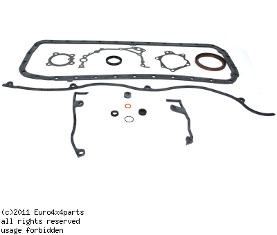

Salut Pierre et merci !
Bon, si ma vue est bonne, il y a donc (dans l'ordre):
-Joint de carter inférieur
-Joint de support de filtre à huile (Compatible avec le support de F.à Huile équipé de l'échangeur LdR/Huile ???)
-Joint de carter de pompe à huile
-Joint de pompe à eau
-Joints spi de vilo (X2)
-Plusieurs petits joints (crépine et autres)
-Les autres joints (Carter de courroie de distribution ???)
Donc je pense que je vais prendre ce kit si tu me confirmes ça...Merci d'avance.

Quelqu'un pourrait-il me dire svp ce que contient exactement cette pochette ?
Une vue éclatée m'indiquant la position de chaque joint m'aiderait bien ! Merci d'avance !
Voici une photo de l'ensemble du kit "bas moteur":
n oublie pas de commander la distribution car distribution démonter doit être changer
il me semblait que le carter du Y60 n'avait pas de joint caoutchouc mais fait à la pâte seul le TD6 a ce joint
Effectivement, Pierre, il n'y a pas de joint de carter d'huile. Uniquement de la pâte à joint.

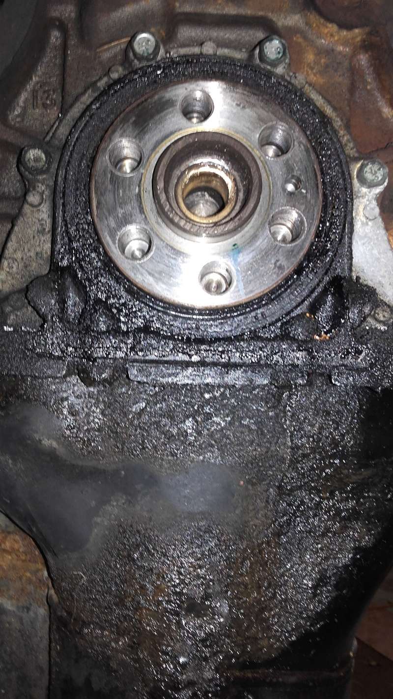

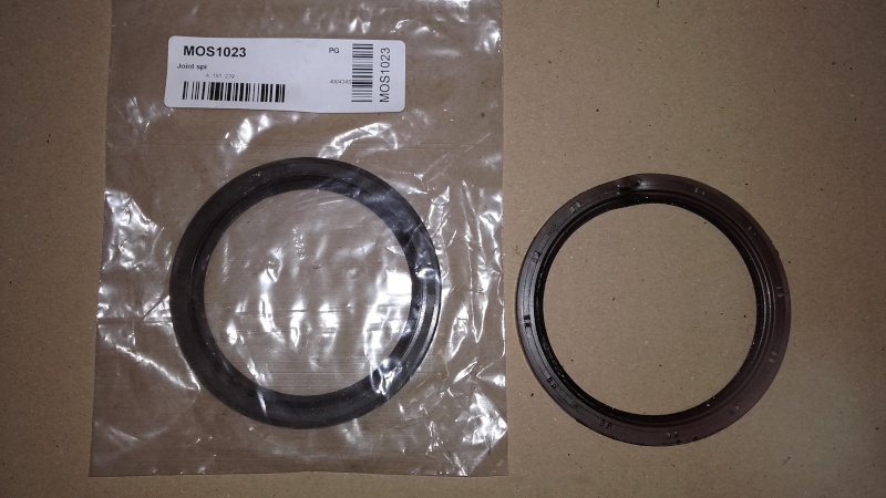

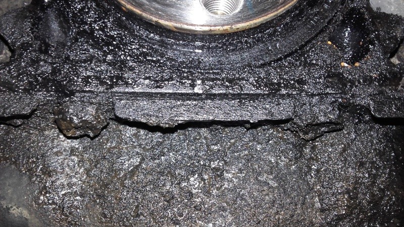

Moteur, Face arrière, avant nettoyage et dépose du joint spi, photo 1:
C'est bien gras:
Alors, nettoyage et dépose du joint spi fuyard:
Joint spi usagé et joint spi neuf:
La suite, à venir, c'est remplacement du joint spi du vilo côté distribution. La galère, virer ce P*** de pignon de distribution...

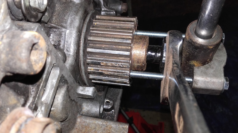

J'avais vu juste, c'est vraiment une P*** de galère ce galet !!!
:2 (10)::2 (10)::2 (10):

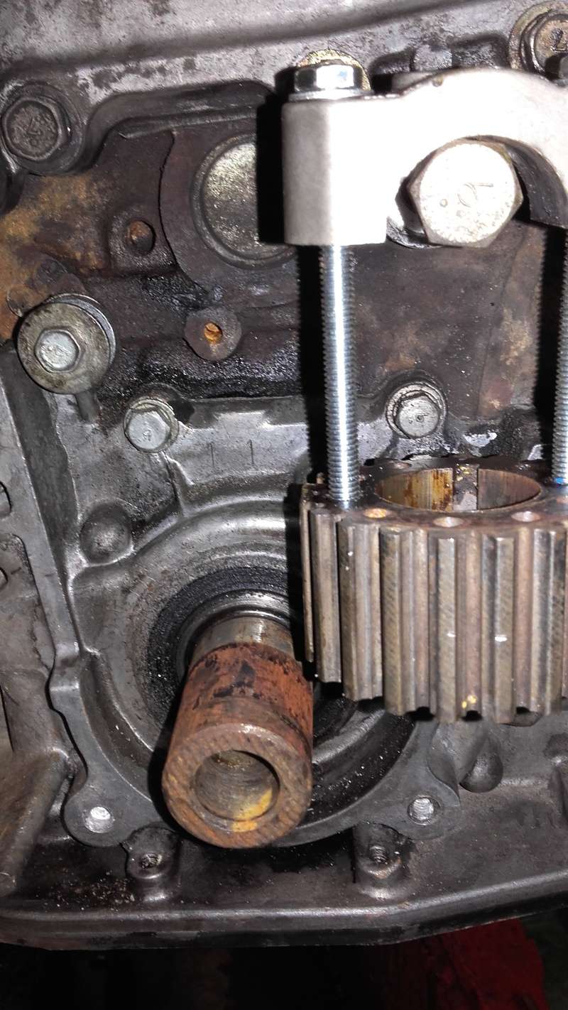

Bon, ça a été beaucoup mieux que prévu.
Le P*** de pignon a trouvé plus fort que lui.
Donc, vu qu'il ne voulait pas s'extraire tout seul, je lui ai filé un petit coup de main en usant de ruse.
Après taraudage de deux trous opposés l'un de l'autre (diamètre 6mm) de part et d'autre de l'axe du pignon, mise en place d'un outil ... fait maison. Il me restait un chapeau de palier d'arbre à cames. L'écart entre les deux trous correspond pile poil à l'écart des trous taraudés dans le pignon. Il me restait aussi une bague intérieure de silent-bloc des tirants arrières.
Donc place aux photos:
On agit sur la vis du vilo (27) et petit à petit le pignon comprend qui est le plus fort:

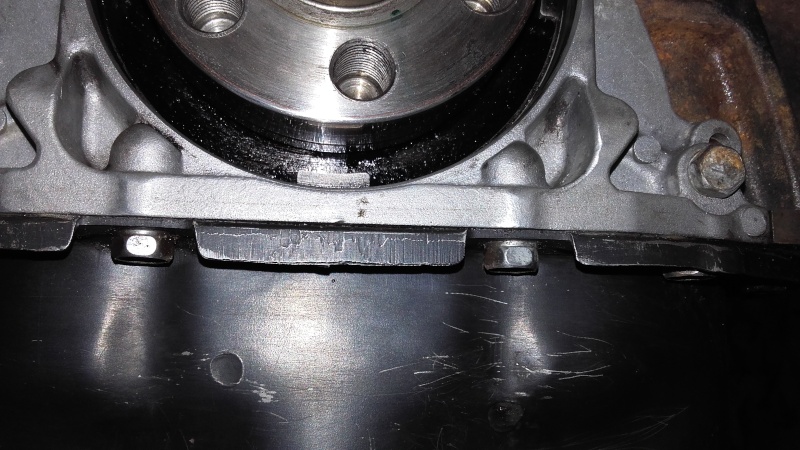

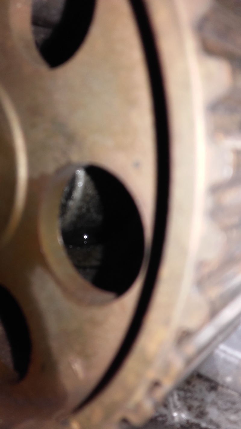

Mauvaise surprise que je n'avais pas vu lors du remplacement de la culasse il y a deux ans dans des conditions saharienne (mistral + sable + air marin chargée de sel), le pignon est déjà marqué. Sans doute l'apprenti mécano qui n'est autre que l'ancien proprio.
Voilà, le joint est sorti, s'ensuit le nettoyage du bloc moteur. Le remplacement de la pompe à eau est prévu.

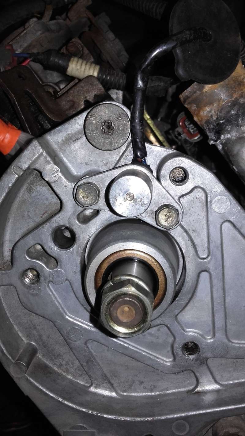

Autre mauvaise surprise du jour:
Le joint de l'axe de la pompe d'injection qui pisse le gazole goutte à goutte.
Je suis preneur d'infos concernant le remplacement de ce joint. Impossible d'envisager de remonter un moteur qui pisse le gazole sur une distri neuve !
Suite...
Photo du joint spi de pompe d'injection à remplacer because fuite: Derrière l'écrou de 17.
Si l'un de vous a des infos sur ce joint, je suis preneur. Dimensions, prix, combine pour le remplacer (chose à faire...ou ne pas faire) site où le trouver.

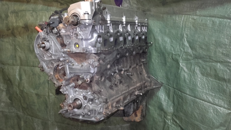

Une petite tof de la distribution démontée et moteur nettoyé:
C'est tout propre ! Reste le carter à déposer pour le nettoyer, redresser et repeindre.

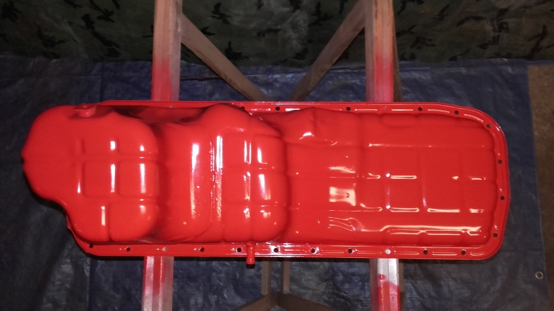

Pour l'instant, j'ai démonté le carter d'huile et je l'ai nettoyé. Il y avait presque deux centimètres de goudron bien épais dans le fond ! :2 (20):
Du coup, redressage des bosses, nettoyage approfondi et mise en peinture peut-être ce soir si je trouve de l'apprêt en bombe chez bricotruc.
Par dessus, je mettrai de la peinture haute température .
à+
PS: Il neige chez toi ?

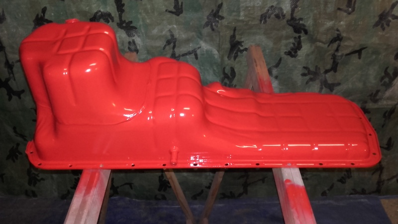

La suite des travaux de la journée:
Mise en apprêt du carter (3 couches) et application de la peinture définitive:
(c'est un peu couleur orangée mais c'est dû au flash de l'apn, sinon c'est rouge vif)
J'ai tenté de redresser au maximum les parties qui étaient enfoncées suite à des rencontres malencontreuses avec des rochers, mais impossible de faire mieux, car le carter est cloisonné.
Demain, je continue de nettoyer, brosser, dégraisser le bloc moteur et ensuite s'ensuivra la peinture de ce dernier si tout va bien.
