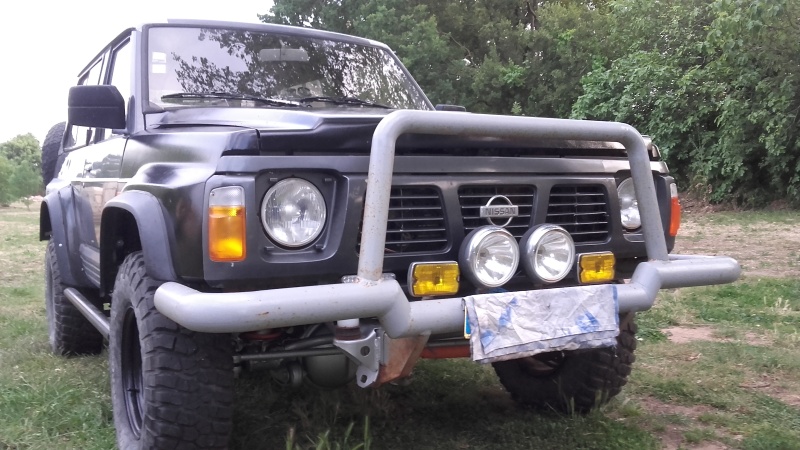

Remplacement des deux ailes avant qui étaient trouées par la corrosion et mise en peinture de celles-ci ainsi que du capot:
Le reste de la caisse subira le même sort dans quelques temps, pour patienter en attendant de trouver une caisse en meilleure état que la mienne, OU investir dans un mig/tig...
Le pare buffle subira, dans la foulée, aussi le même sort.
Je vais peut-être le modifier en rabaissant le tube d'en haut, il me parait trop haut.
à prévoir aussi: remplacement des gamelles par une barre de led afin que le refroidissement du moteur puisse mieux se faire qu'avec les gamelles.

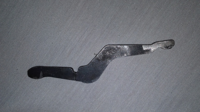

Diagnostic: Fourchette du solénoïde cassée.
J'avais tenté de la ressouder, bien que j'ai découvert qu'elle avait déjà été ressoudée, mais ça n'a pas tenu, elle a recassé à un autre endroit.
Du coup, remplacement du démarreur au complet.
Photos de la fourchette:
Quelqu'un a t'il déjà ce genre de panne (sur un troll) ?
To be continued...
Beh non, je le faisait coulisser et tourner à la main, sans difficulté.
J'avais aussi refait une pièce identique dans du fer plat, elle a plié, alors que sans le solénoïde, j'arrivais à actionner la fourchette avec un doigt.
A vide, le solénoïde fonctionnait très bien. Le démarreur à fonctionner une dizaine de fois puis ça a recasser.
Du coup, j'ai remplacé tout mais je garde le vieux sous le coude pour le jour où il y aura un autre souci sur le nouveau démarreur.

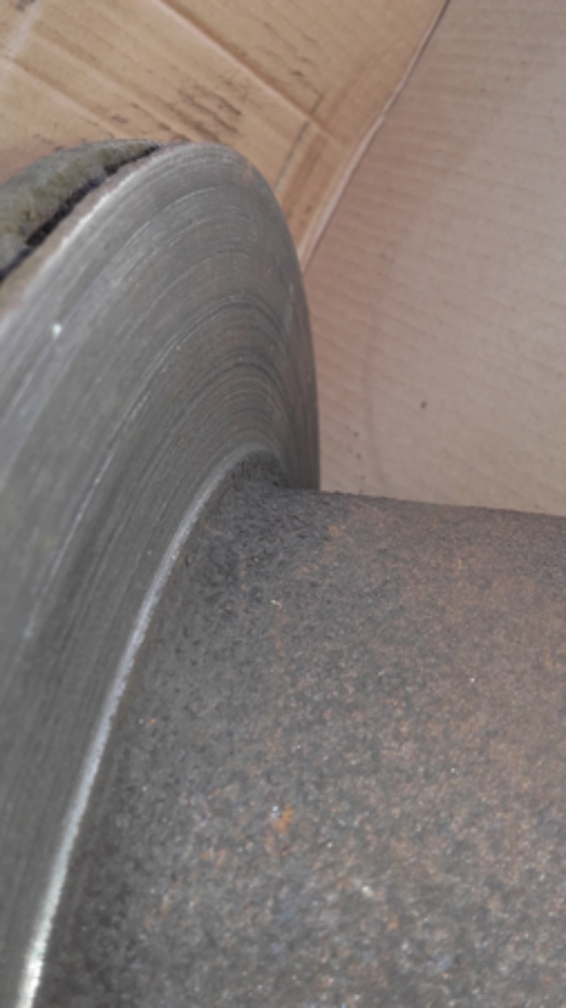

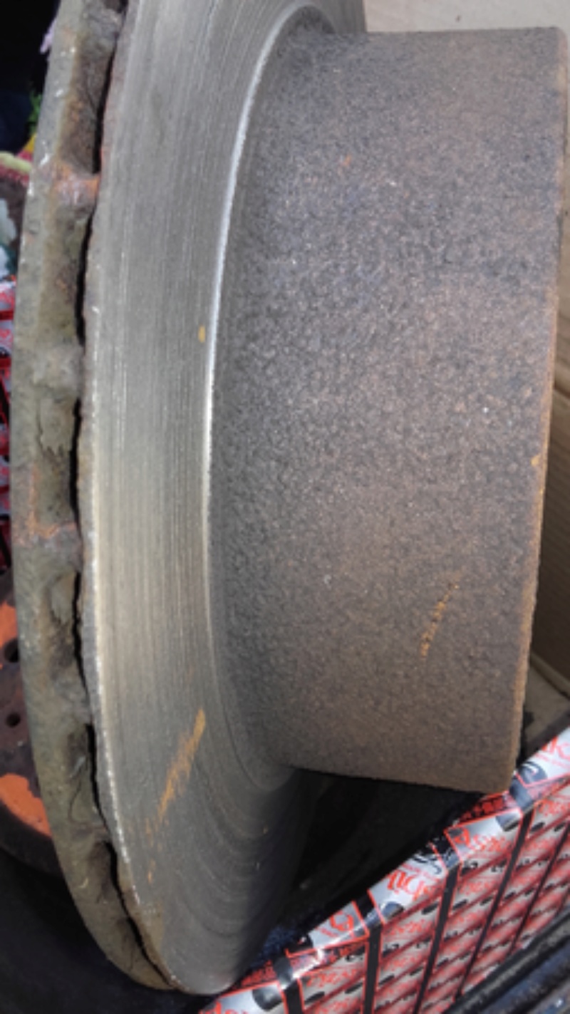

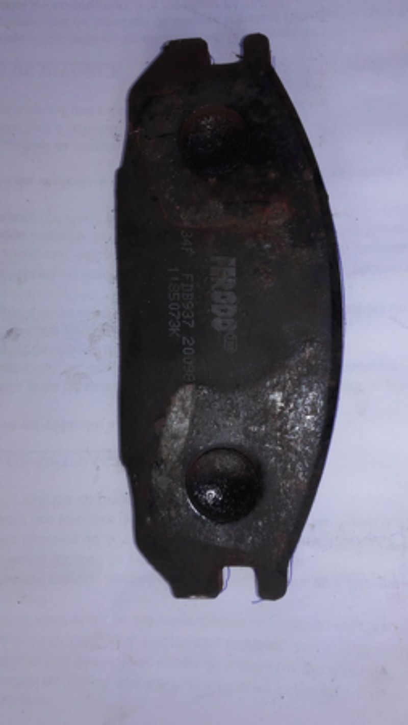

Photo des plaquettes Férodo:

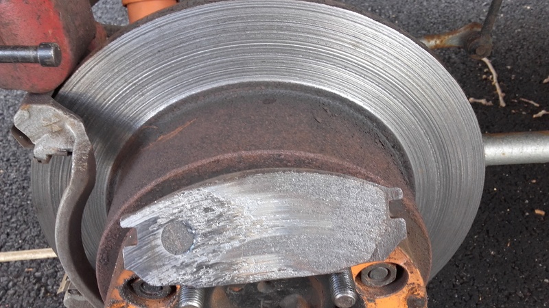

Photo disque et plaquette:

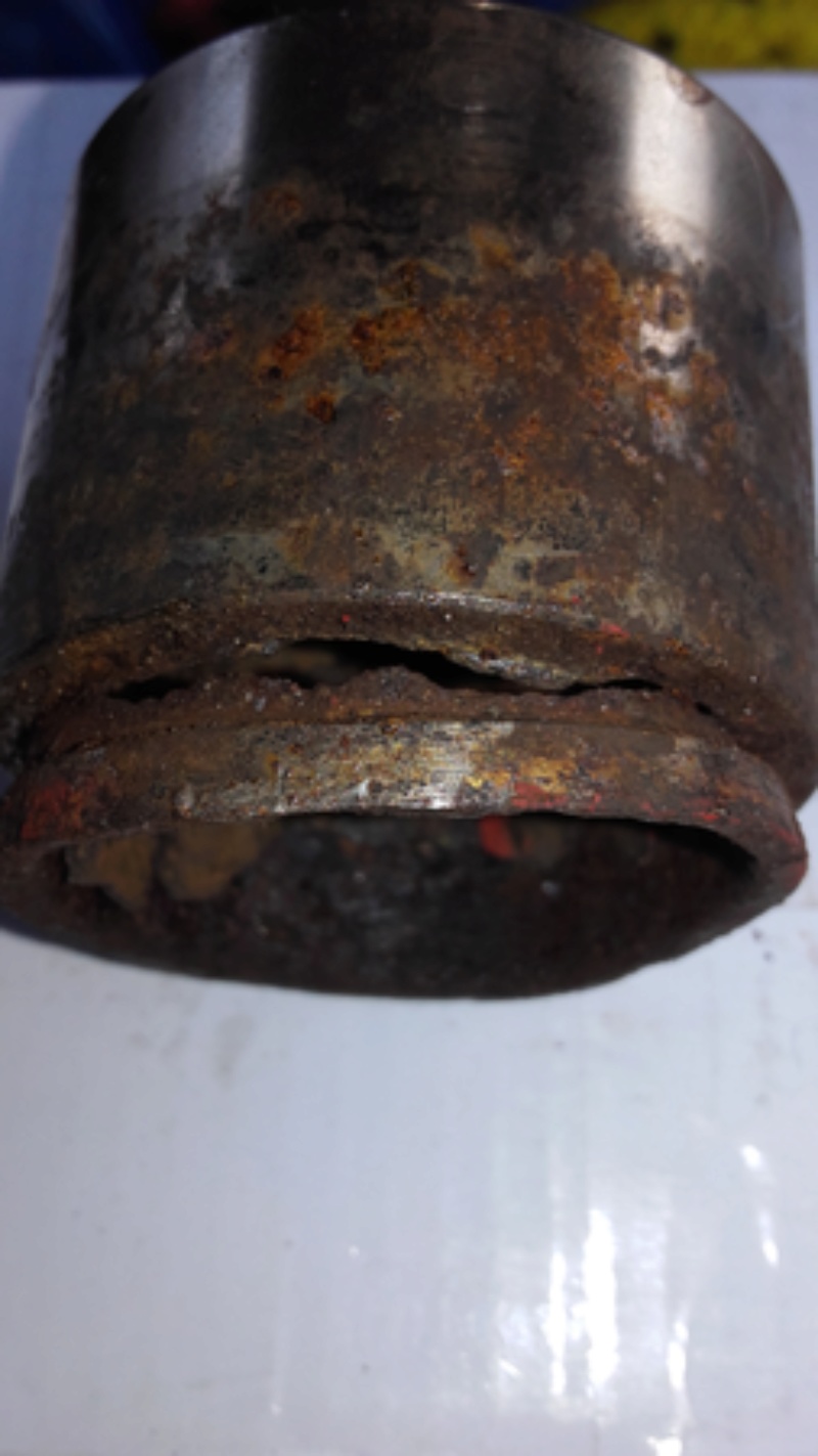

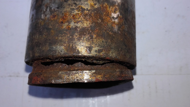

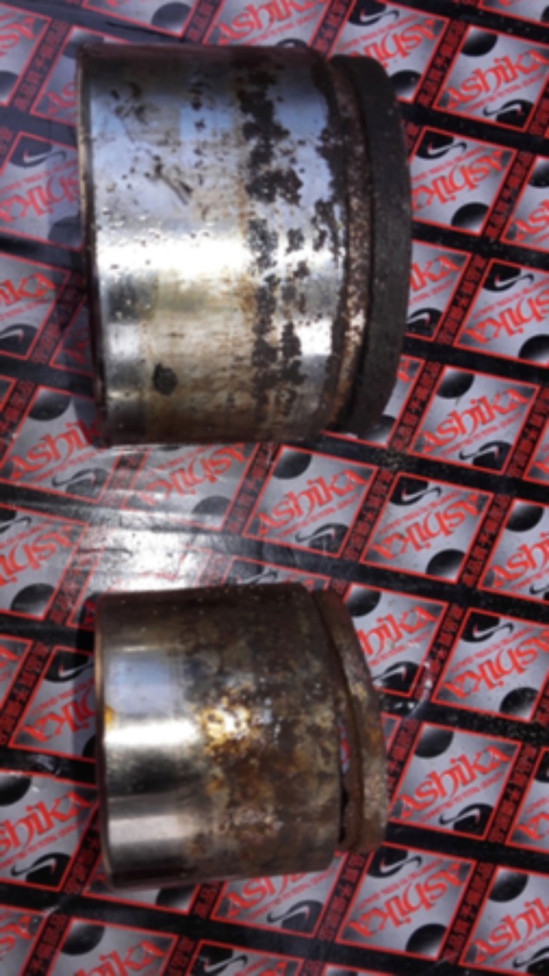

Photo des vieux pistons des étriers:
Photo de la corrosion performante sur un des pistons:

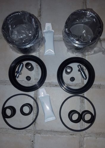

Photo des nouveaux pistons:
Pour résumer:
1) Remplacement des pistons sur étriers avant (les disques + plaquettes étaient comme neufs)
2) Remplacement des pistons + disques + plaquettes sur étriers arrières
Pour conclure:
ça freine !
:2 (10): Mais ça freine pratiquement que sur l'avant gauche malgré plusieurs purges complètes (étriers + répartiteur).
Si quelqu'un à une idée pour m'expliquer pourquoi, je suis preneur.

le point faible est peut-être les durites de freins que tu n'as pas changées apparemment, elles sont peut-être poreuses ou gonflent au freinage si trop vieilles ?
Prends des durites aviation, c'est le jour et la nuit.
Pas de réhausse ? Si oui, position du répartiteur à réajuster.
Il y a 2 heures, Corrivolpi a dit :
Salut Corrivolpi,
Lors de la rénov' de mon troll, je n'avais changé qu'une conduite rigide qui était HS. Donc je vais remplacer les 3 autres rigides fixées sur les essieux ainsi que les 6 conduites souples. A propos des aviations, elles sont hors de prix donc pas pour moi.
Concernant le répartiteur et ce qui pourrait l'influencer, les freins fonctionnaient bien depuis la rénov' du troll malgré la pose de ressorts arrières de 61 long.
Il faudrait que je retrouve dans les posts (ce n'est pas gagné) la longueur adéquate entre la patte du répartiteur et la patte du châssis .

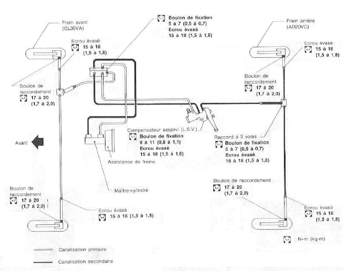

Il y a 2 heures, Pierre Grosjean a dit :
oui, le circuit AV est à un tube direct du maitre-cylindre, plus un autre qui va piloter le répartiteur AR
Salut Pierre, toujours fidèle au poste !
Merci pour le schéma, je l'avais déjà. Mais c'est plus ton texte qui m'est utile.
Si cela provenait du répartiteur, la puissance de freinage serait égale entre la roue ar droite et la roue arrière gauche. Non ?
le tuyau AV qui va au répartiteur pourrait contenir de l'air : d'où tes pb
et pour le ressort il faut surélever la patte de la hauteur de la rehausse, mais pas régler la tension du ressort et la cote à respecter c'est coffre vide :
La distance est dans le Trucs et Astuces
