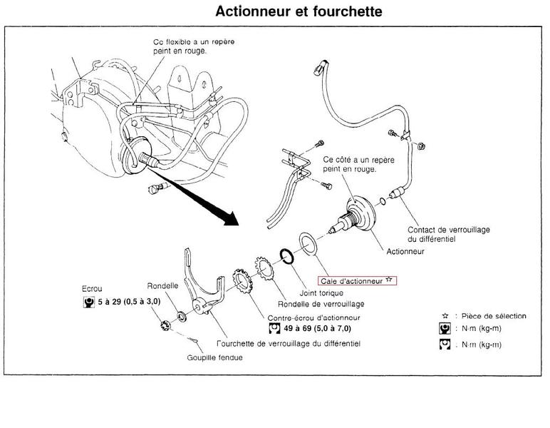

Salut à tous,

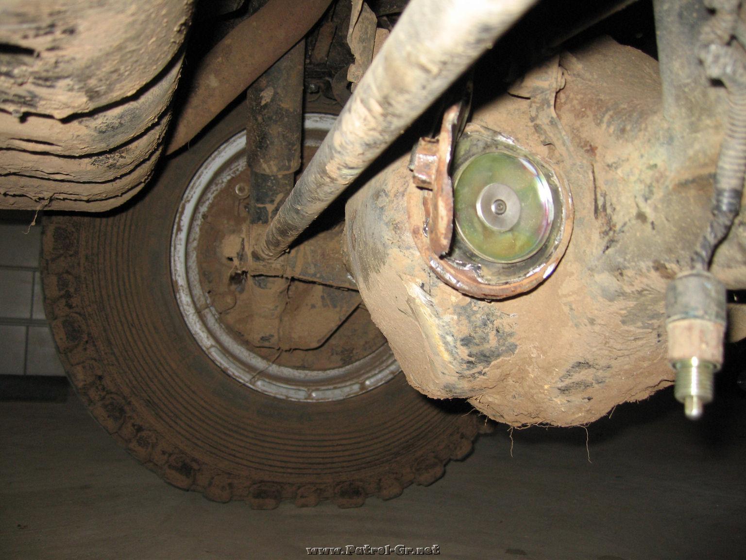

J'aimerais connaitre le type et la dimension du taraud qu'il me faudra utiliser pour remettre à neuf le taraudage qui se trouve sur la membrane destiné au contacteur du voyant de blocage du différentiel .
Jusqu'à présent, l'orifice était obturé par un bout de bois ...(Un grand merci à l'e***  de vendeur du pont arrière.)
Le taraudage est miné par la corrosion, et je dois poser le nouveau contacteur dès que je le recevrai.

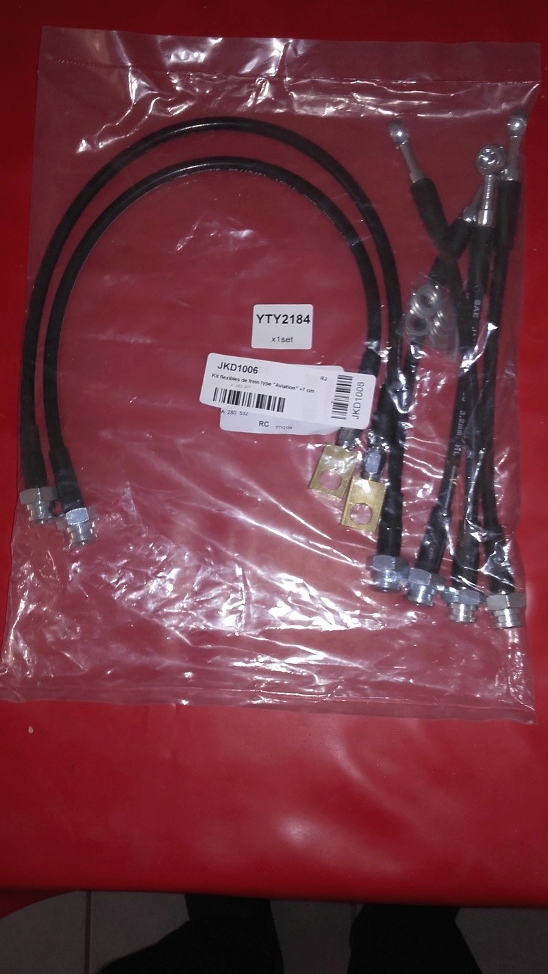

Pour en revenir aux conduites de freins, les conduites rigides sont commandées chez nini, 99€ ... :2 (20):
Les conduites souples type "aviation" sont commandées chez notre partenaire. (en +7 vu les ressorts de Y61)

Quand je recevrai le contacteur, je pourrai me baser sur le filetage et j'irai voir un ami tourneur qui a tous les tarauds qui vont bien.
Je ne manquerai pas de donner ce renseignement ici.

Le filetage dont je cherche à savoir le diamètre et le type est situé sur le schéma en dessous de la flèche gauche/droite en gras.
Le 20/02/2018 à 19:26, Patrolausore a dit :
C'est bien le même que Pierre t'a mis en photo plus haut (à l’extrême droite et bas de la photo)

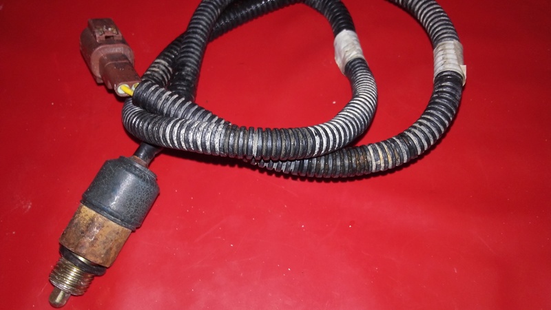

Les livreurs sont passés:
1) Contacteur du voyant de blocage de différentiel:

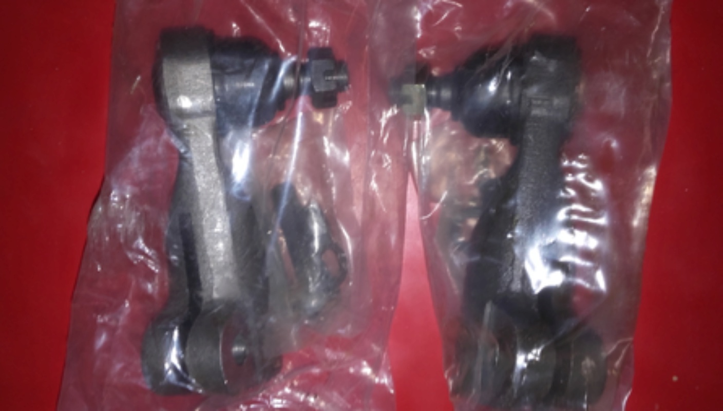

2) Rotules de barre de liaison:
Conduites souples de direction (Type "aviation"):

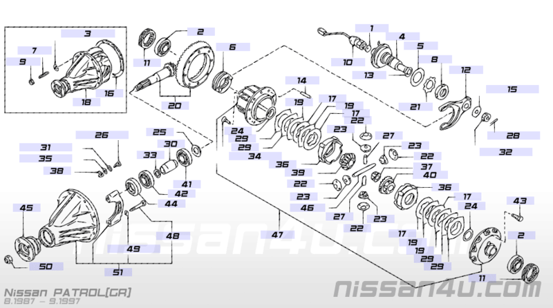

Salut à tous,

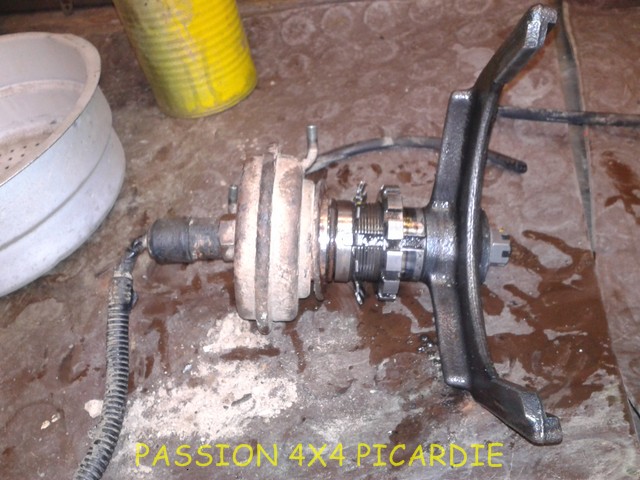

J'aurai besoin d'une vue éclatée du système de blocage de diff'.
J'ai la tôle de la membrane (côté passager) qui tombe en lambeaux, je m'en suis aperçu en voulant visser le contacteur du voyant de blocage de diff'.
Il me semble que pour remplacer le système à membrane, il faut ouvrir le pont, donc déposer les 1/2 arbres ainsi que le différentiel.
Ce que j'ignore, c'est comment est fixé le bloc de la membrane à l'intérieur du pont.
Merci d'avance.
il y a 5 minutes, Pierre Grosjean a dit :
la deuxième doc c'est un GLS avec bizarrement la commande du bloc ...
C'est bien possible, j'ai glané ça sur le fofo au hasard de mes recherches.
Pierre, faut-il obligatoirement et existe t'il un outil spécial nini pour desserrer l'écrou numéroté 8 visible sur la vue éclatée plus haut ?
Sinon massette + jet en bronze ça doit le faire, non ?

Merci Pierre.
Pour la repose, j'essayerai de faire une clé cannelée taillée dans du fer plat et qui s'adaptera sur ma clé dynamométrique.

il te faut une clé à ergots
Aujourd'hui, visite chez le concessionnaire qui m'a dit qu'il n'utilisait jamais la clé à ergots et que par conséquent il n'en avait pas.
Petite confidence de sa part: Lorsqu'il avait besoin d'intervenir sur un pont, (à l'époque), il changeait tout le pont !

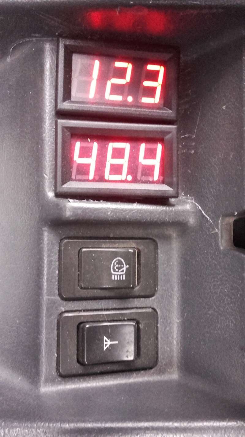

Vu la météo (il pleut des cordes), impossible de me coucher sous le gros pour remplacer les conduites de freins donc voici la petite amélioration de la journée:
Installation d'un voltmètre et d'un thermomètre (mesurant la T° au 1/10 de D° en sortie de la culasse (Sortie modifiée)) dans la console centrale.
Pour l'instant, les cadrans ne sont pas emboités à fond dans leurs logements...
