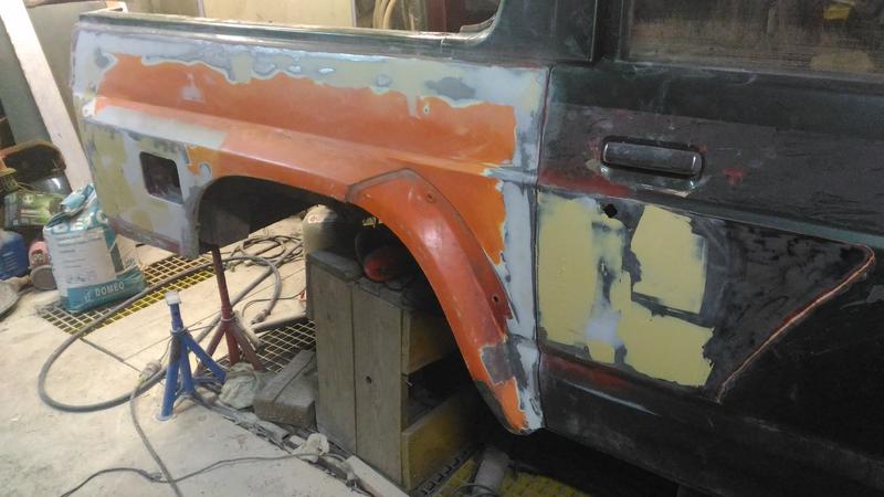

J'ai quasiment finis l'adaptation de l'aile gauche, environ 11h de travail...

J'avais eu deux ailes avec le patrol, mais une avec le cligno a l'av de l'aile donc les premiers, et l'autre au milieu donc les derniers... du coups modif de l'aile, mais pas de mastic.. Je vous laisse chercher :2 (26):
j'ai également réadapter la trappe du 160 sur l'aile du GR (bah oui toute façon celle du gr etais trop décalé)
