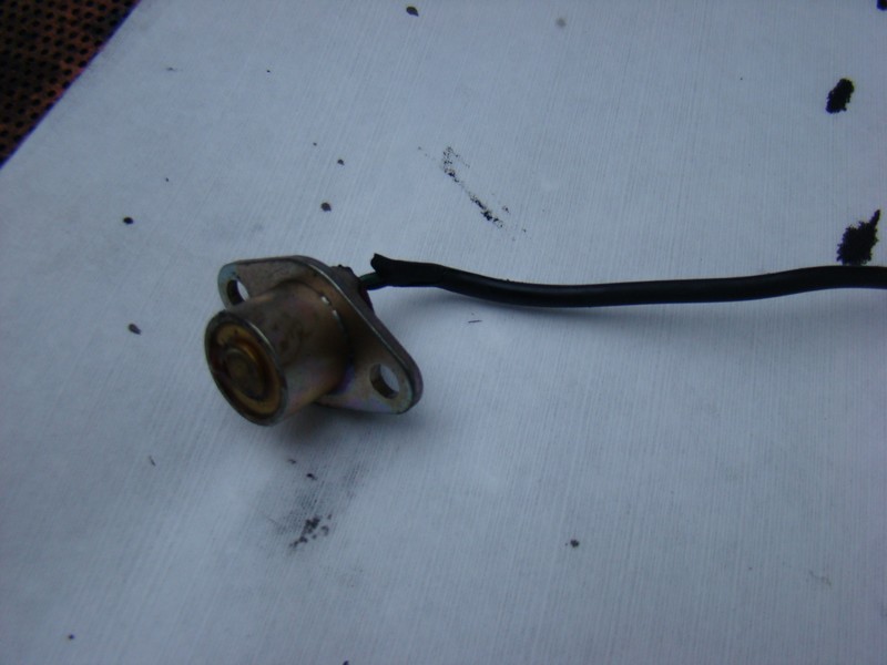

Posté(e) : 21 janvier 20169 a Bonjour a tous j ai mon compte tour qui met du temps a monter et defois il bouge plus il faut que je regarde quoi??
Posté(e) : 21 janvier 20169 a BONJOUR démonter le compte tour et regarder le potentiometre il doit etre grippé et faire le réglage par rapport au compteur de vitesse cordialement
Posté(e) : 21 janvier 20169 a Commence par regarder si le connecteur au niveau du capteur (sous la pompe a injection) n'est pas gras ou mal connecté Si il est bon, alors il faudra regarder du coté du compteur lui meme
Posté(e) : 21 janvier 20169 a Tu vas trouver ça en cherchant sur le forum Malheureusement, je ne fais jamais de photos quand je bosse sur le patrol Mais, il n'y a pas 50 fils qui partent du carter de disrtibution, sous la pompe a injection
