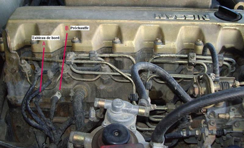

Merci Beaucoup Minilio, je pense que je vais d'abord chercher du côté de la sonde de pression d'huile, il faut simplement que je la trouve :2 (8):. Ne serait-elle pas à côté de la sonde de température ? car bizarrement, elle ne fonctionne pas non plus...:2:
En tout cas, merci pour ton aide.:2 (23):
Ne serais-ce pas elle à gauche de la sonde de T° ?
La sonde serait pas plutôt sur le bloc fonte plutôt que sur la culasse
Elle se trouve à côté de l'échangeur huile/Ldr.
Sur la photo ci dessous, elle a un fil noir et un autre jaune. Il va falloir que tu plies une clé plate pour la dévisser.
