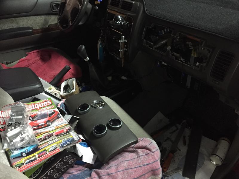

Donc pour la pose de mes manos je vais en profiter pour changer mes durites de turbo qui sont super grosses (à force d'avoir gonflé) et à mon avis entraîne une belle perte de puissance, mais je ne sais pas à quel point, je vous le confirmerai dans les messages suivants, surtout que je vais les remplacer par des manchons en silicone de diamètre interne de 60 pour 5 tubes aluminium de diamètre externe de 57 avec un repiquage de diamètre 5 pour mon mano de pression du turbo.
Et j'ai bien commencé mon petit boitier au-dessus de la boite aà gant et je pourrais y cacher pas mal de petits trucs :2 (15):, je vous demande un peu d'indulgence car c'était pas si simple :2 (8):.
</center>
Fabrique le le faisceau, c’est la seul solution je pense.
Pour les durites, tu veux dire celle de l'intercooler? Ça m'étonnerais que tu sentes une différente, même avec des silicones, mais au moins, tu repars avec du neuf.
Pour ta boite, elle est très bien. Et comment tu ferme devant? Tu remets l'ancien cache?
ouai j'y pensais mais n'ayant aucune infos sur les câbles je ne sais pas trop comment je pourrais m'y prendre en dehors de réclamer) une bonne âme charitable de regarder le sien où sont placés les fils par rapport à leur couleur.
Et oui je suis partie du même principe pour mes durites de turbo.
Donc oui je pense remettre le cache mais ça commence à me gonfler car je n'arrive pas à mettre en place mes fameuses charnières invisibles donc je vais certainement les remplacer par une nappe de gonds (désolé pour nappe de gonds car je ne sais pas trop comment cela s'appelle :2 (15):), comme ça tout sera invisible, enfin normalement :2 (15):.
