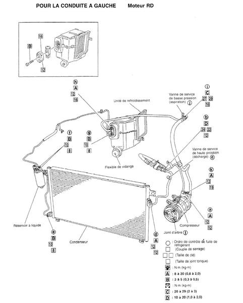

Posté(e) : 22 juillet 20169 a pression du R134 dans un circuit à l’arrêt : env 6 bars à 25° (si il y en a assez et avec une partie en phase liquide) pression admission ( BP ) en marche : 2 à 2,4 bars / pression refoulement ( HP ) : 10 à 15 bars si pas assez de fluide, la BP baisse jusqu’à mise en sécurité. si trop de fluide (rare) le risque est de casser le compresseur par aspiration de liquide. dans ton cas, c'est étonnant d'avoir 10 bars en BP, il ne se serait pas trompé de branchement ? vérifier propreté condenseur (dans la calandre) et filtre à pollen coté évaporateur

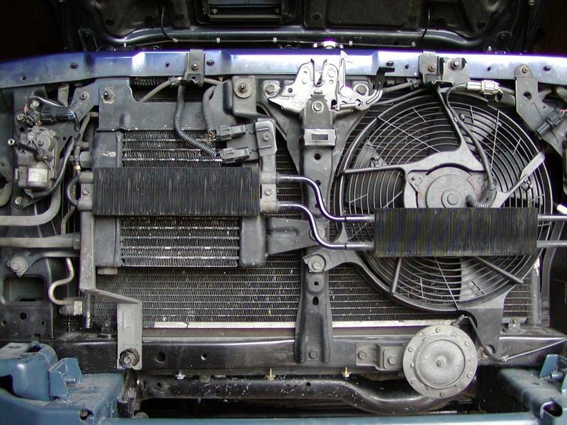

Posté(e) : 22 juillet 20169 a Référent Mécanique le condenseur est le radiateur que tu vois derrière celui de la direction assistée Et pour les filtres à pollen il faut déposer la vide-poche
