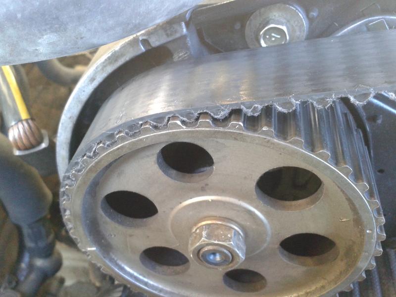

j'ai lu le forum et j'ai un nouveau doute .... est-ce que l'on n'aurait pas installé une courroie de distribution dents rondes sur des pignons dents carrées !
Je n'ai pas la carte grise devant moi, pour savoir exactement s'il est d'avant ou après 09/94
Pouvez-vous regarder les photos et me dire ce que vous en pensez ? la courroie a été changée il y a +/- 1000 km
y a-t-il un plan pour mesurer les dents courroies/poulies pour lever le doute !
Evidemment je n'ai plus la courroie d'origine, le kit vient de notre ami Oscar et est un Lucas ....
Merci d'avance aux spécialistes

Le crantage de la courroie correspond bien à celui de la poulie, mais je suis étonné de ce design arrondi. Les distri que j'ai pu faire (hors Nissan) avaient toutes des courroies crantées carrées et c'est justement l'usure du cran d'attaque qui en signalait l'âge. Le bord de la courroie m'apparaît éfiloché, pas terrible pour une courroie de mille kilomètres.

Deja si tu trouves que le couplage courroie/poulie semble adapté, c'est un bon démarrage !
J'ai la même remarque que toi en ce qui concerne l’effilochage, mais ça se remarque surtout sur la photo, pas en vrai !
J'ai une courroie anglaise Unipart (Triumph) au garage qui a env. 100.000 km et à la loupe on ne voit aucun effilochage même si la nappe nylon (?) moulée dans le néoprène est visible sur la tranche. Ceci pour dire que la courroie de 1000 km en a peut-être plus.
Les crans de ma courroie Unipart ne sont pas exactement carrés à la loupe mais légèrement trapézoïdaux, par contre le bord d'attaque du cran est très net, pas arrondi. Je suis en train de me demander pourquoi j'ai changé cette courroie qui semble neuve. Le syndrome de la prévention sans doute.

je ne suis pas sur que ce soit la bonne courroie. ta poulie semble avoir un profil carré.

ma courroie de +/- 1 000km a ete achetée neuve chez oscar--- , en 04/16 un kit de distribution Lucas ...... peut-être que ça frotte qq part ???? je retourne chez mon mecano demain après-midi ....
c'est vrai que cette photo montre bien le bon moulage poulie /courroie, je vérifierai encore un peu mieux demain ... merci
courroie hs, c'est la mauvaise empreinte de dents, rond sur carré c'est pas terrible ! vu l'effilochage à remplacer au plus vite ta courroie a sauté à cause de ça. De la chance que ça ait sauté à la pompe c'est que la tension est bonne entre vilo et arbre à cames quand le moteur tourne.Au vu de l'empreinte des dents la courroie flotte plus entre vilo et pompe ce qui explique que ça ait sauter à cet endroit

si ça peut aider !!!! Moi je crois que je me suis gourré dans ma cde !!!!!et je pardonne +/- le mecano de n'avoir rien vu , au montage, car faut dire qu'a la vue des "croquis d'empreinte" c'est pas franchement évident .......à suivre sur le Trol...

j'ai été vérifié ce matin avec mon "mécano" et il n'y a pas de doute j'ai une courroie dents rondes sur une poulie dents plates ...... J'ai commandé une nouvelle courroie dents plates, pour être sûr (25€) je devrais l'avoir Mardi.
