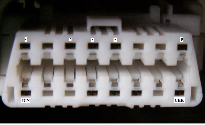

Comment faire pour connaître le code panne avec la cosse diagnostic ?
J' ai lu sur le forum, bornes 1 et 8 mais je n'ai pas de chiffre.

Oui merci, mais il y a ecrit bornes 1 et 8 mais je ne sais pas lequel est 1 et 8?
Tu mets un trombone déplié entre la borne la plus à gauche et celle la plus à droite du rang inférieur de la prise diagnostic (celles marquées IGN et CHECK). juste après avoir mis le contact.

Pour être sur d'avoir bien compris, c'est uniquement les bornes du bas ?!?
Tu vas obtenir un ( ou des) codes a 4 chiffres de type 0x.0y
