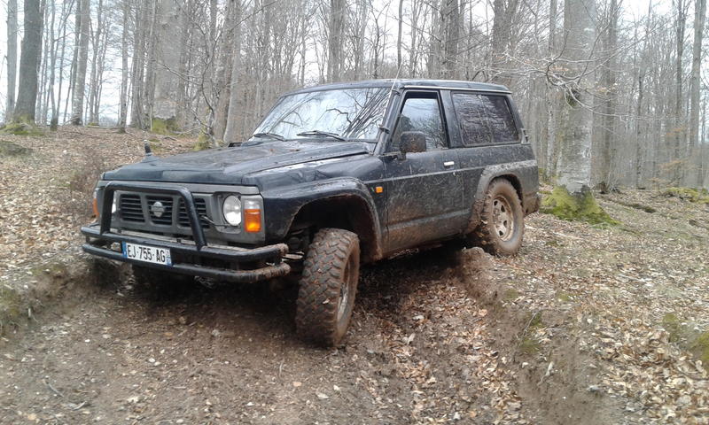

Oui au tour d'un verre c'est le moyen le plus simple de discuter ! mdr ! Merci Pascal, oui je vais rester dans le soft, au printemps le kit +5, le body +3, et les pneus en 285/75/16, sa sera les plus grosse modif.
Rehausser et avec les 285 il va en jeter encore plus, un vrai baroudeur, déjà qu'il est pas mal comme ça. Le Y 60 c'est un pur et dur.

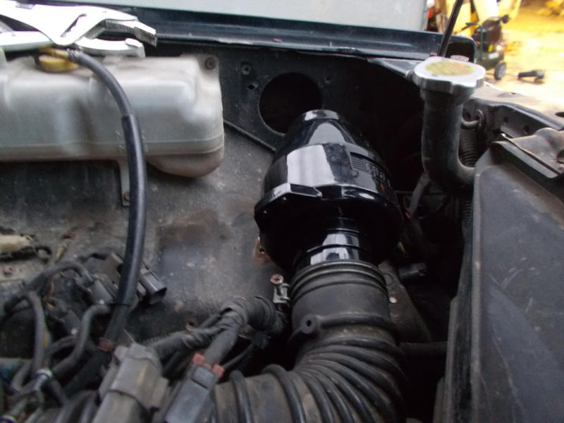

Petite affaire du coin coin de cet après midi, 40€ le filtre green avec la gaine. Je vais me fabriquer un snorkel en pvc, vous me conseillez quel diamètre ?
Moi je dirais le même diamètre que ton cône green
Ou un diamètre plus gros s'y rapprochant
Oui il fait 79 mm, je pense aussi que du pvc de 80 mm est suffisant, mais je préfère demander aux experts !

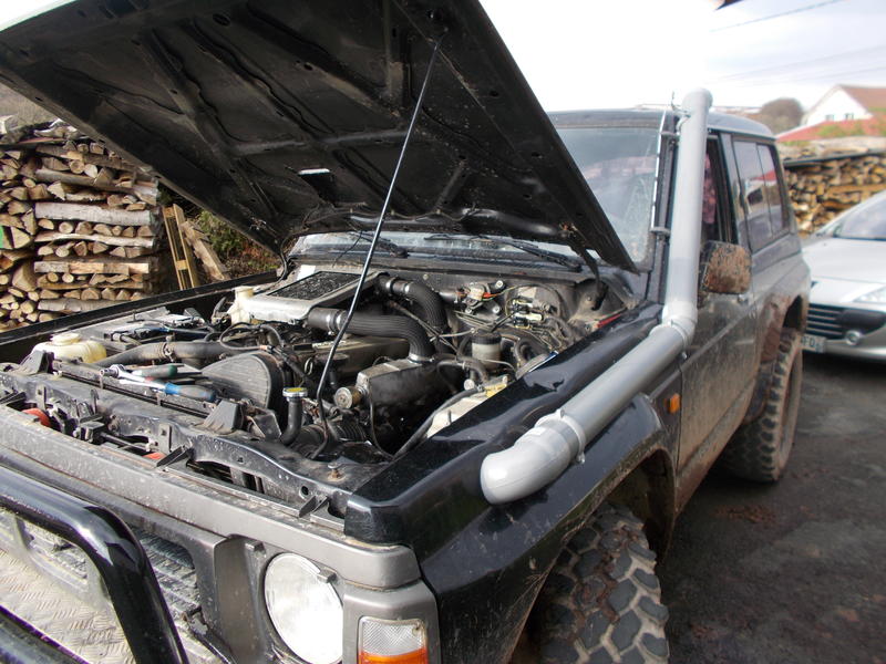

Cet après midi c'était mise en place du green et fabrication du snorkel, à l'heure actuelle la peinture sèche et demain remontage.
Pas mal dis donc ton snorkel, tu vas le repeindre couleur de la carrosserie ? Au fait pour tester l'étanchéité de ton snorkel, tu mets ton moteur en route et avec la paume de ta main tu bouches l'entrée et si l'étanchéité est parfaite et bien le moteur de ton gros doit caler.
