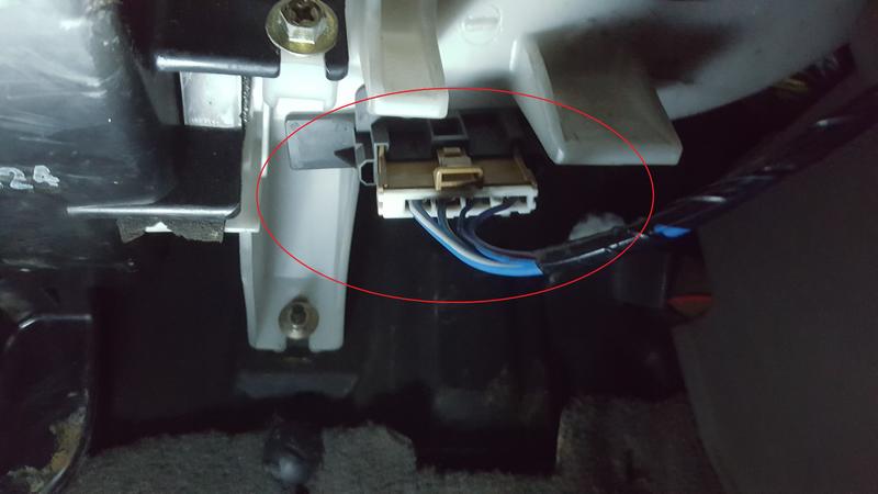

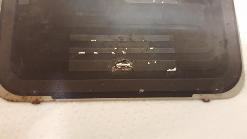

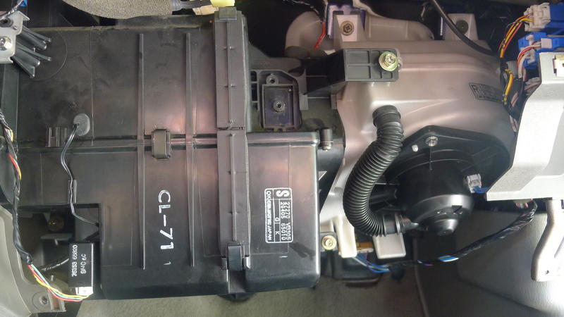

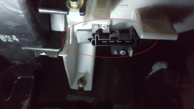

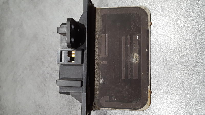

J'ai enfin trouvé la pièce défectueuse enfin je pense ....
maintenant reste à trouver cette pièce neuve pour pas trop cher
95€ chez notre partenaire d'où ma question : où peut-on trouver cette résistance à moindre coût ?

Voilà pour information j'ai fait un point de soudure là où était abîmé le composant et tout fonctionne très bien positions 1-2-3-4
A voir dans le temps ce que cela va donner

Bonjour, exactement le même souci, merci pour votre explication car je ne trouvais pas la pièce incriminé. Dans les autres posts la pièce est différente et pas au même endroit. Je viens de tout démonter et je vais souder cet après midi. Je vous dirais ce qu’il en est.
Et bien au deuxième essaie avec un peu de soudure sur la partie abîmée tout fonctionne à nouveau.
