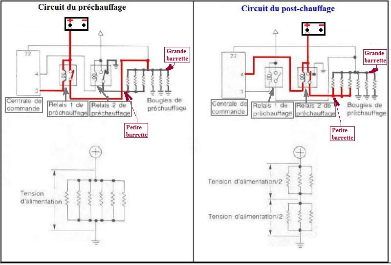

Oui, en gros, il y a 3 bougies qui continuent à chauffer après de démarrage
Non pas du tout ...
Pendant le démarrage les bougies sont toutes alimentées en 12 volts et après le démarrage elles sont connectées de façon à ne recevoir que du 6 volts
Ceci est possible avec les 3 dernières bougies qui n'ont pas leur corps direct à la masse.
Tous les 6 cylindres en 2,8 sont ainsi sauf celui du Y61TD6
OK ça c'est le fonctionnement, mais les six bougies ne sont pas identiques
