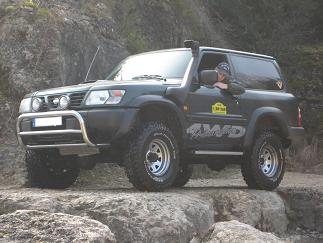

une photo TD 6   avec les 255/85/16 sur jante 7/16 déport -20:2 (1):
je pense que le 235 est un peu juste pour le 61 , 255 ou 285 ,  mais ce n est que mon avis a moi:2 (21):
