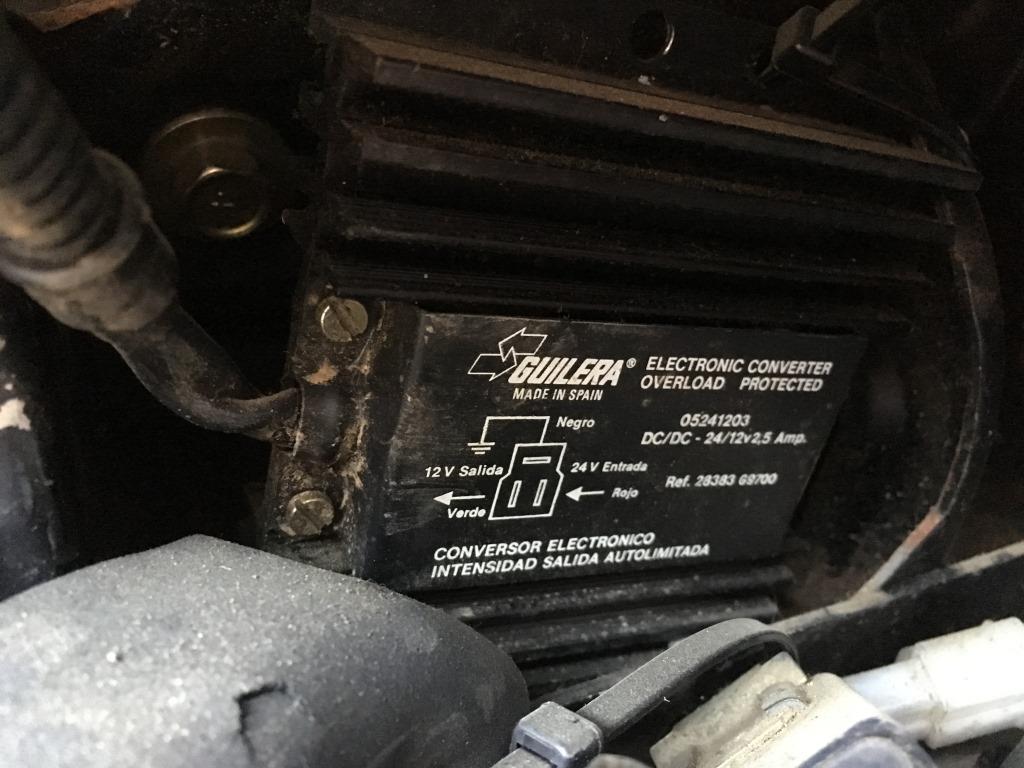

tout le patrol 3.3 est en 24v, sauf les accessoires du compteur. Pour l'allume-cigare il y a théoriquement un autocollant qui le précise..
Monte un transfo 24/12v et tu seras tranquille
