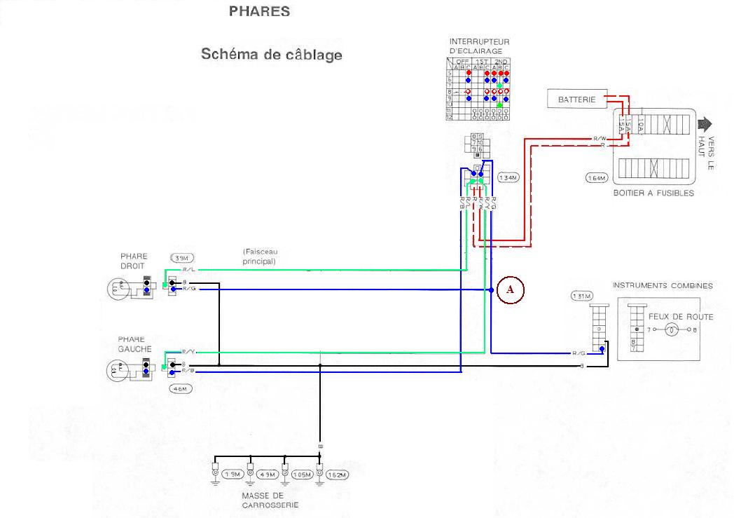

Posté(e) : 27 janvier 20187 a Référent Mécanique sur le Baroud les phares doivent être comme sur le Y60
Posté(e) : 28 janvier 20187 a Auteur Salut Pierre, en effet, ça à l'air de ressembler à ça, mais c'est réparé, grâce au frangin (titilulu). C'était le support de fusible qui était abîmé et avait mauvais contact. Il a coupé, a remis provisoirement des fusibles avec des cosses plates, en attendant de trouver un autre porte fusibles.
