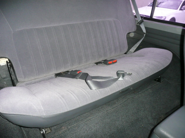

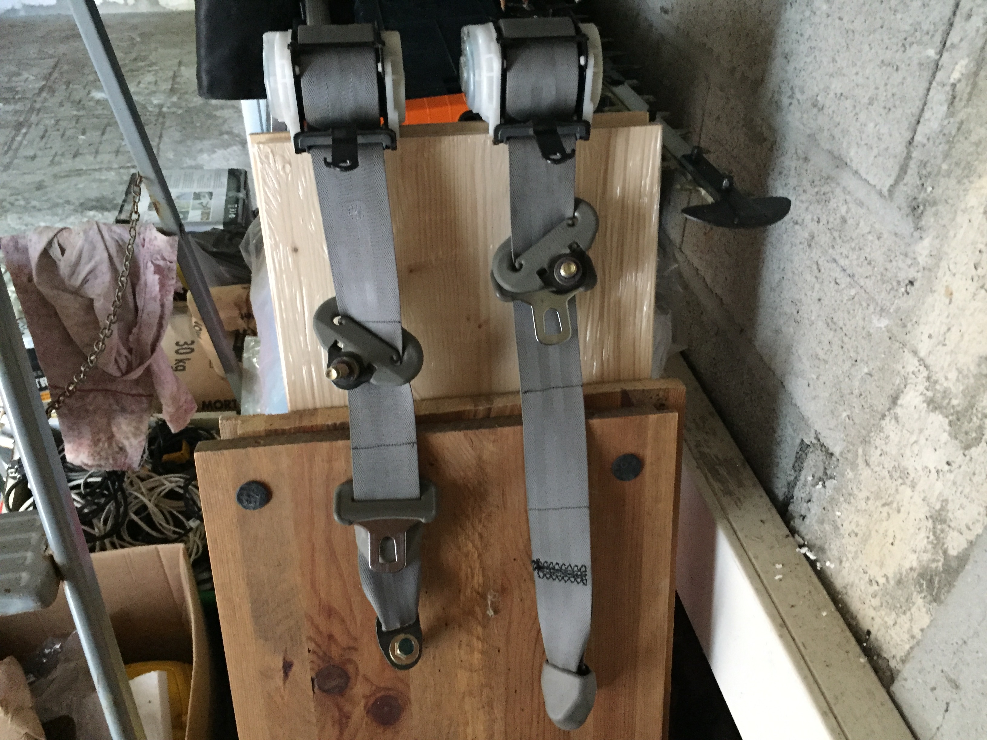

Salut ,
deux clichés du mien avant de le vendre (Y60 mais banquette en un seul bloc non fractionnable 1/3 et 2/3 ), mais même principe:
les deux enrouleurs pour les côté repris sur la caisse voir photos , et les boucles + la ceinture du centre qui est une ventrale sont solidaires de la banquette
Phil

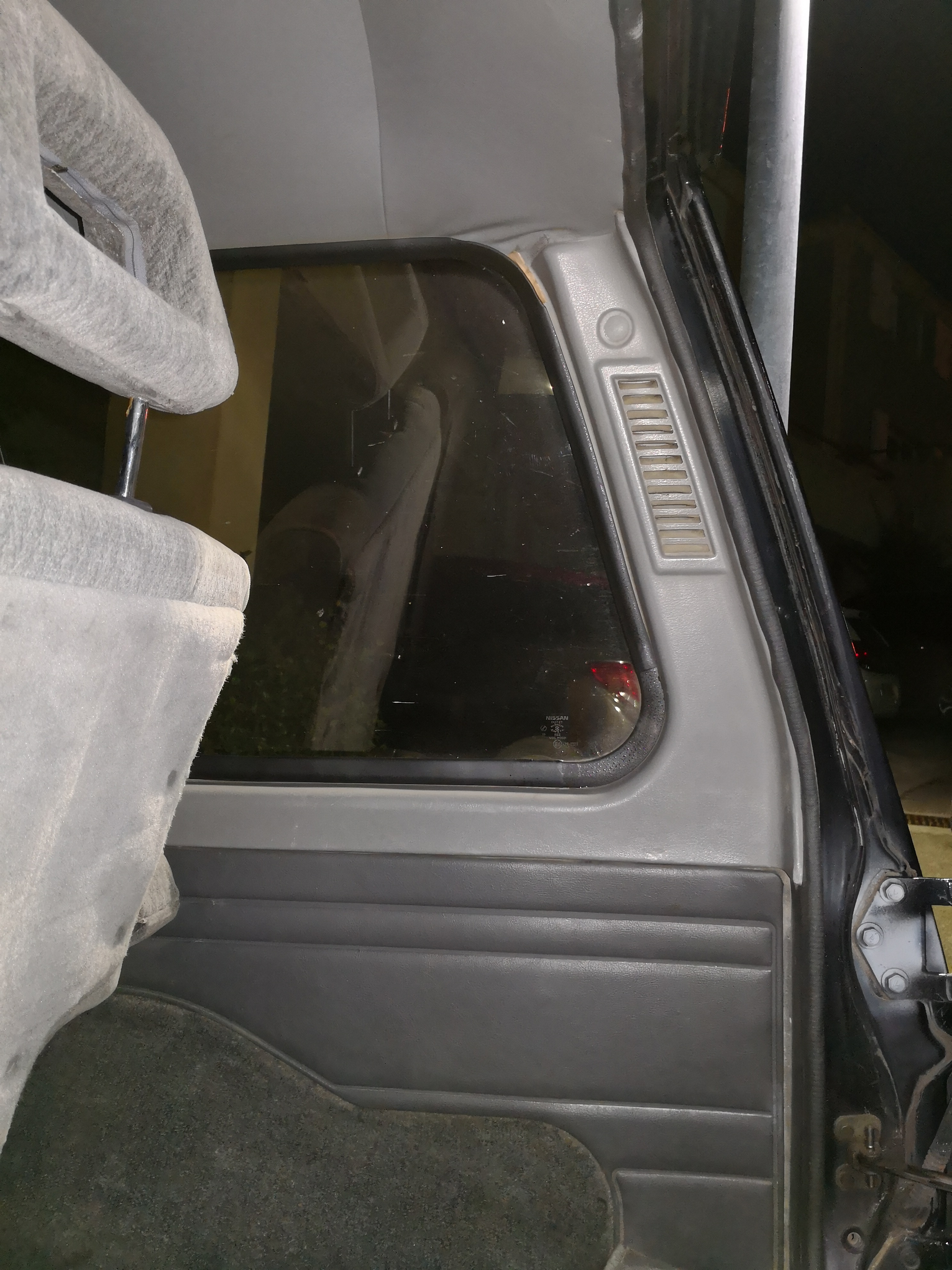

Vu la position des fixations, je n'ai rien sur le mien donc il va falloir que je prenne des fixations complètes !
Merci pour les photos... 🙏
Peut-être qu'il y a les trous filetés en attente derrière les habillages ??

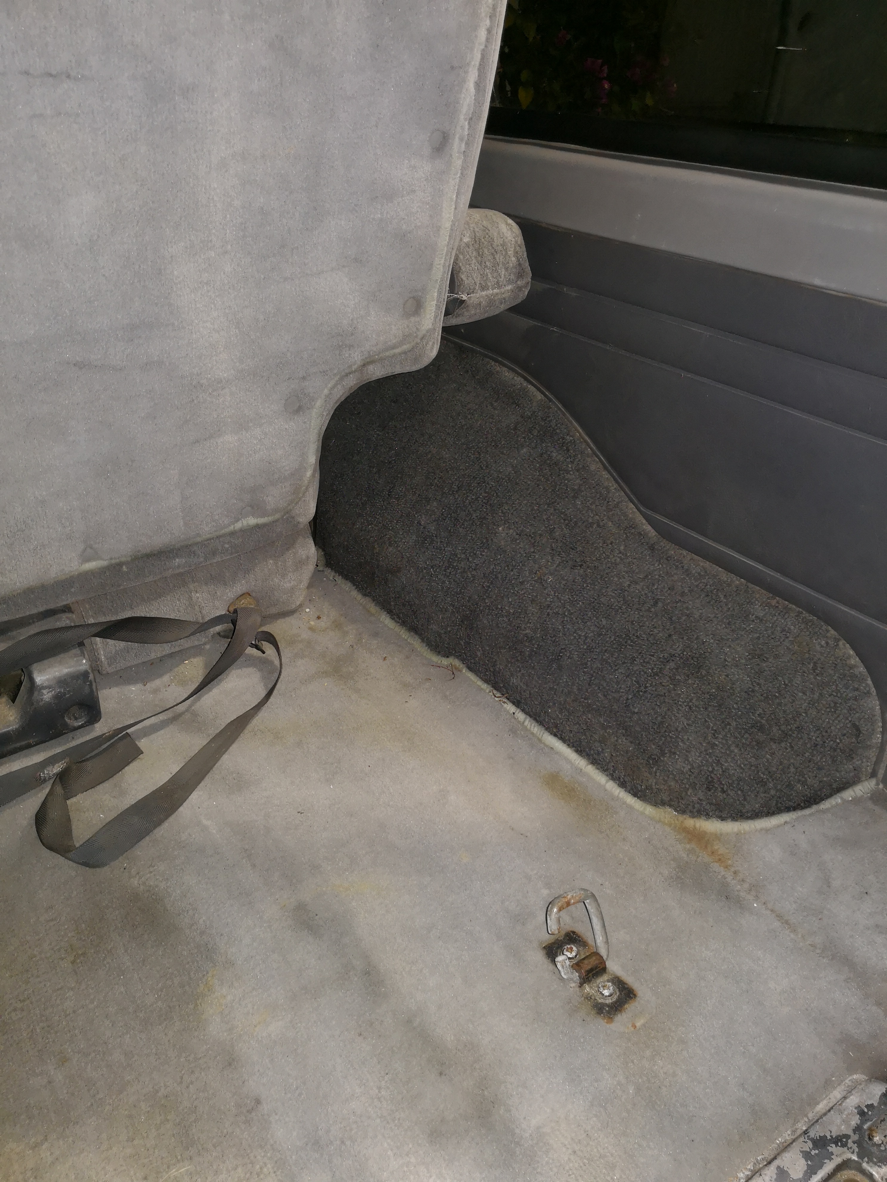

Quand tu a mis les 2 sièges AR tu avais les emplacements filetés au plancher ou tu as dû percer ?
(d'après ta photo ,avec les accoudoires on dirait que ce sont ceux provenant d'un Y60 SLX)
Phil
Fixations déjà en place au sol, je n'ai juste eu qu'à boulonnerie...
Donc ma prochaine étape sera de défaire les plastiques et moquette arrière pour savoir si j'ai quelque chose...

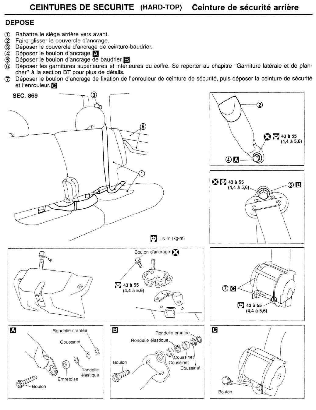

Mais non tous les patrol ont ces fixations pour fixer; même les Y61 et les sièges ne sont pas attachés là

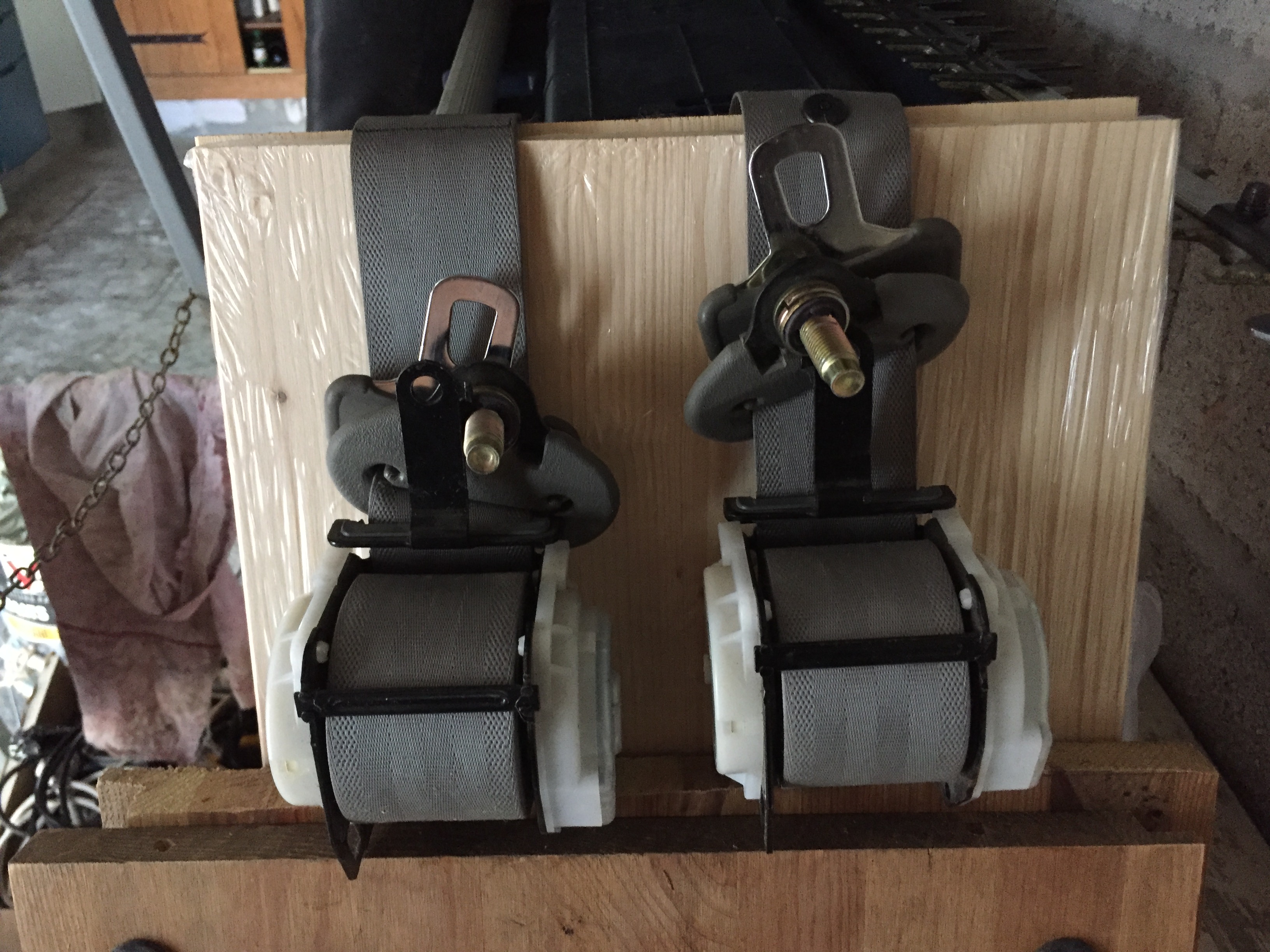

Alors parfait, il me reste juste à trouver un jeu de ceinture complet...
Merci pour votre aide les gars... 🤘
Ah merde, autant elles ne vont pas...

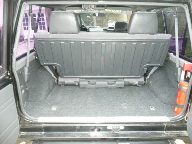

Sur le Y60, y'a un cache plastic de protection sur les enrouleurs, au niveau du plancher du coffre
T'as des photos ? ça se trouve ............. avec tout les 60 qu'il y a sur le site
Merci pierre . Pour le bas ya les caches.  Pour le haut y en a t'il ?
Comme sur les photos de ExNISSAN, cache en bas et simplement point de fixation au dessus pour maintenir le clip à portée de main d'après ce que je comprends...
J'attends la RTA du Y60 pour avoir tous les détails...
