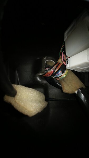

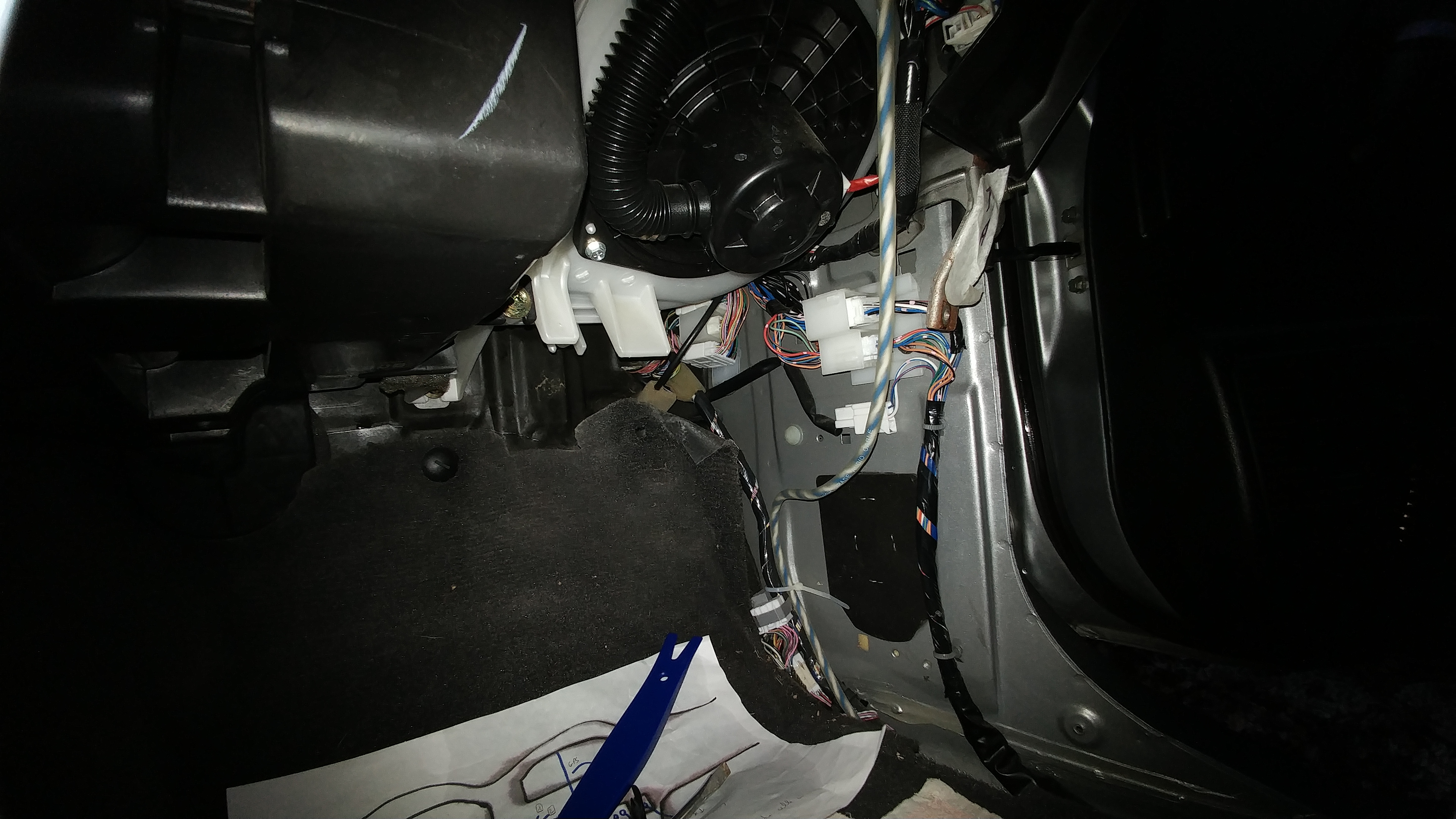

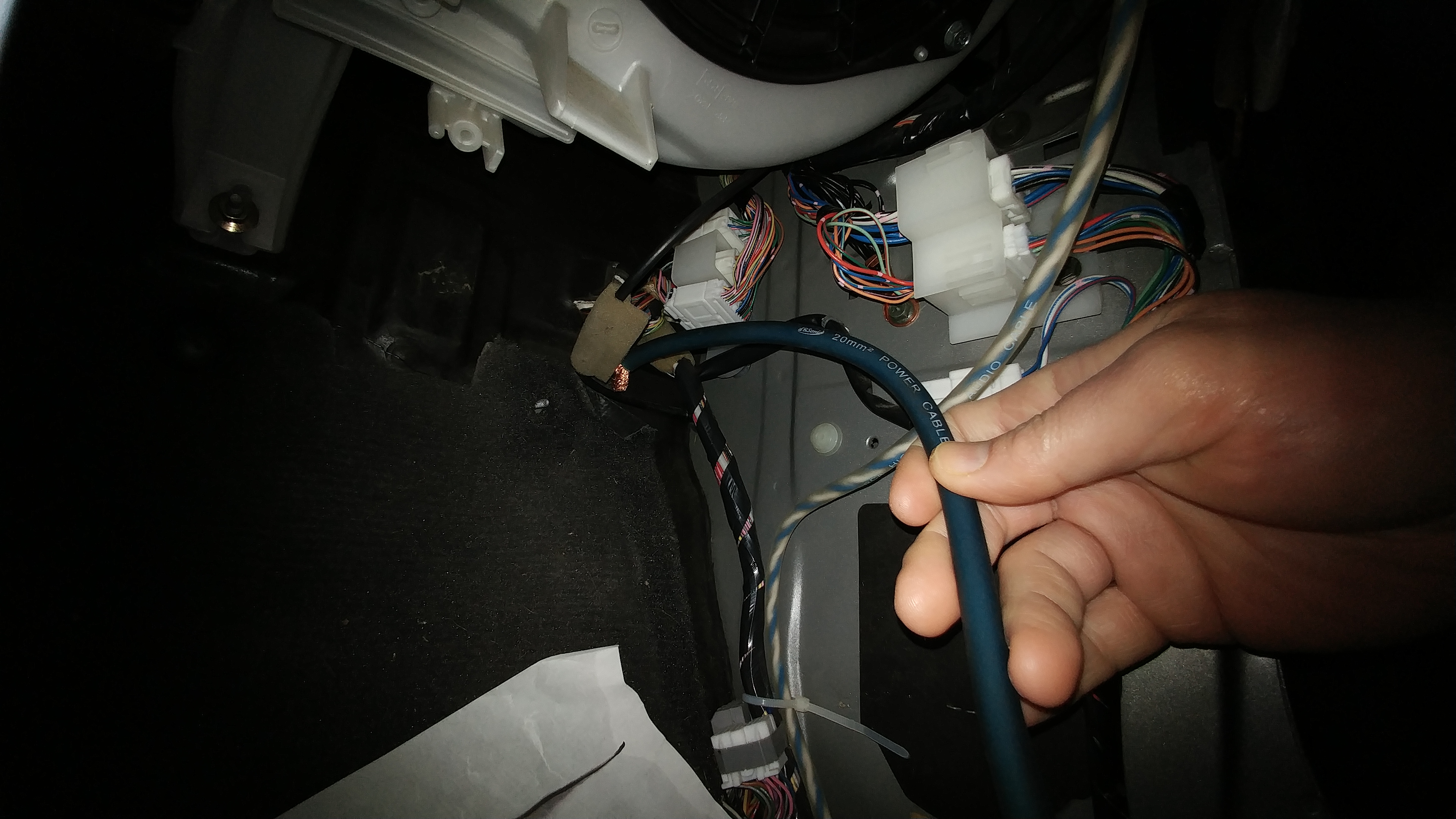

Une petite photo ou deux.

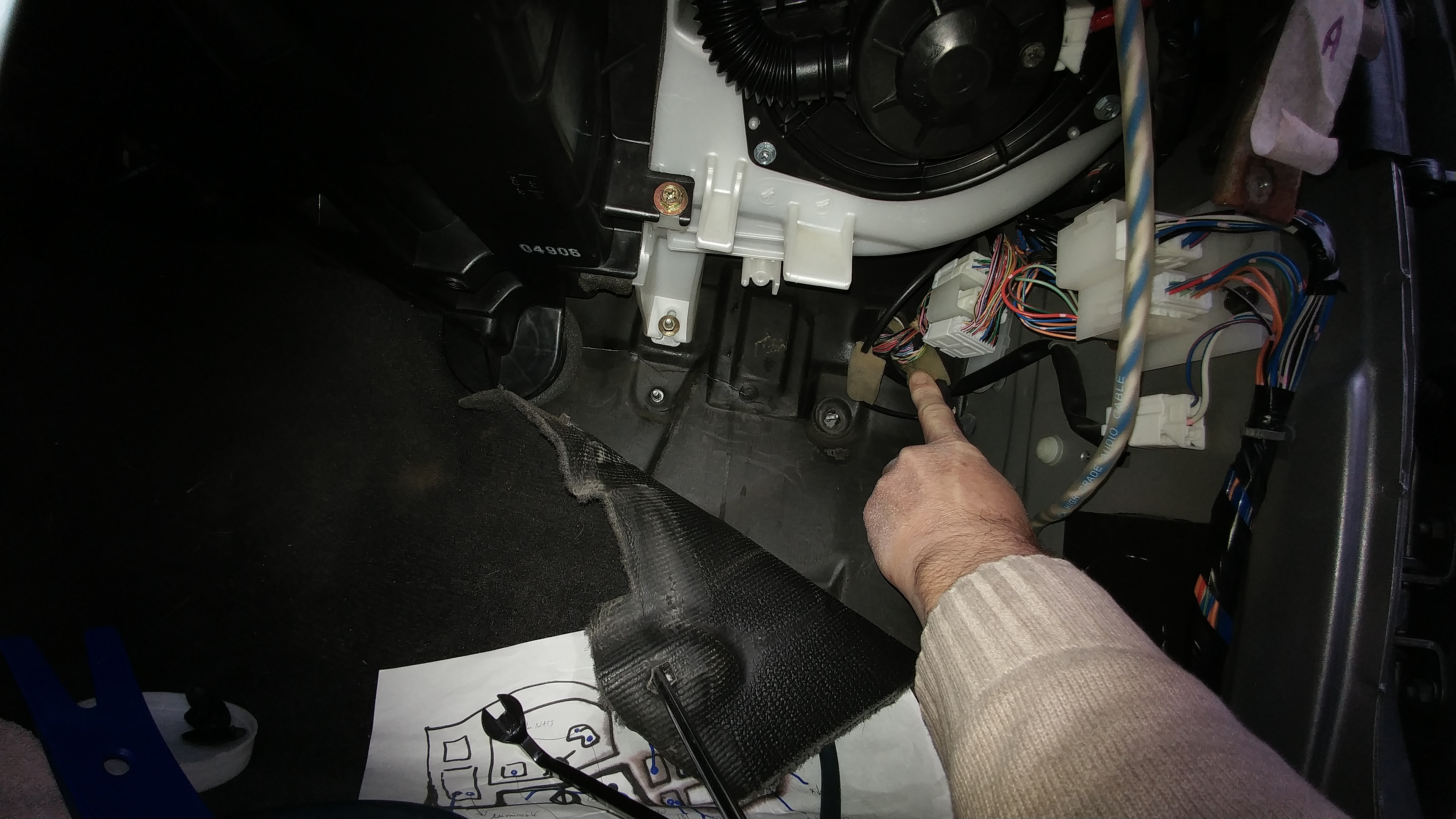

C'est dans ce coin là le trou passe-fils  ?
C'est le truc au dessus des 3 fiches superposées et des 2 fiches entourées de mousse ?  Si c'est bien là c'est sûr qu'on peut glisser là dedans un câble de 20 mm2 ?
Merci.
Pour ton câble de 20mm2 pour sur il passera coté passager.
J'ai pas le troll avec moi mais dès que je l'ai sous la main je te fais une photo.
Je pense que tu es dans le vrai vu la photo que tu as prise.

Là où passent les faisceaux correspond à l'endroit signalé sur la photo que j'ai mise où c'est à un autre endroit et il faut que je ré enlève la planche de bord  ? Pour le moment il me reste la boite à gants à remonter

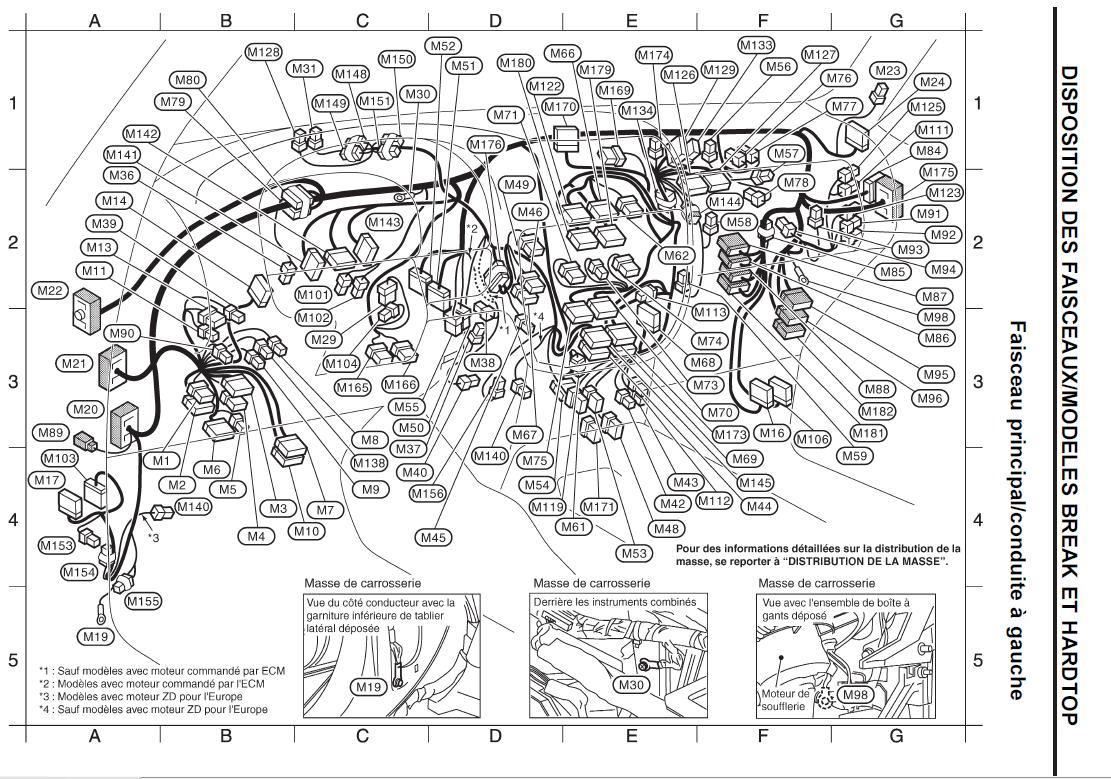

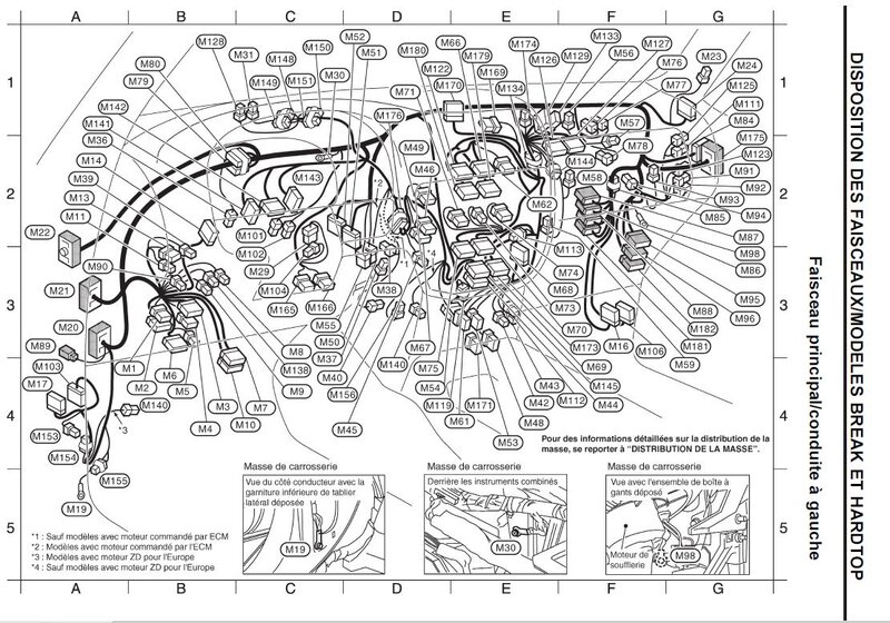

Désolé je n'ai pas les compétences nécessaires pour comprendre le schéma technique que tu as envoyé.
Et si c'est là où je pense comme signalé sur ma photo il y a de la place pour y passer un 20mm2  ?
Merci !

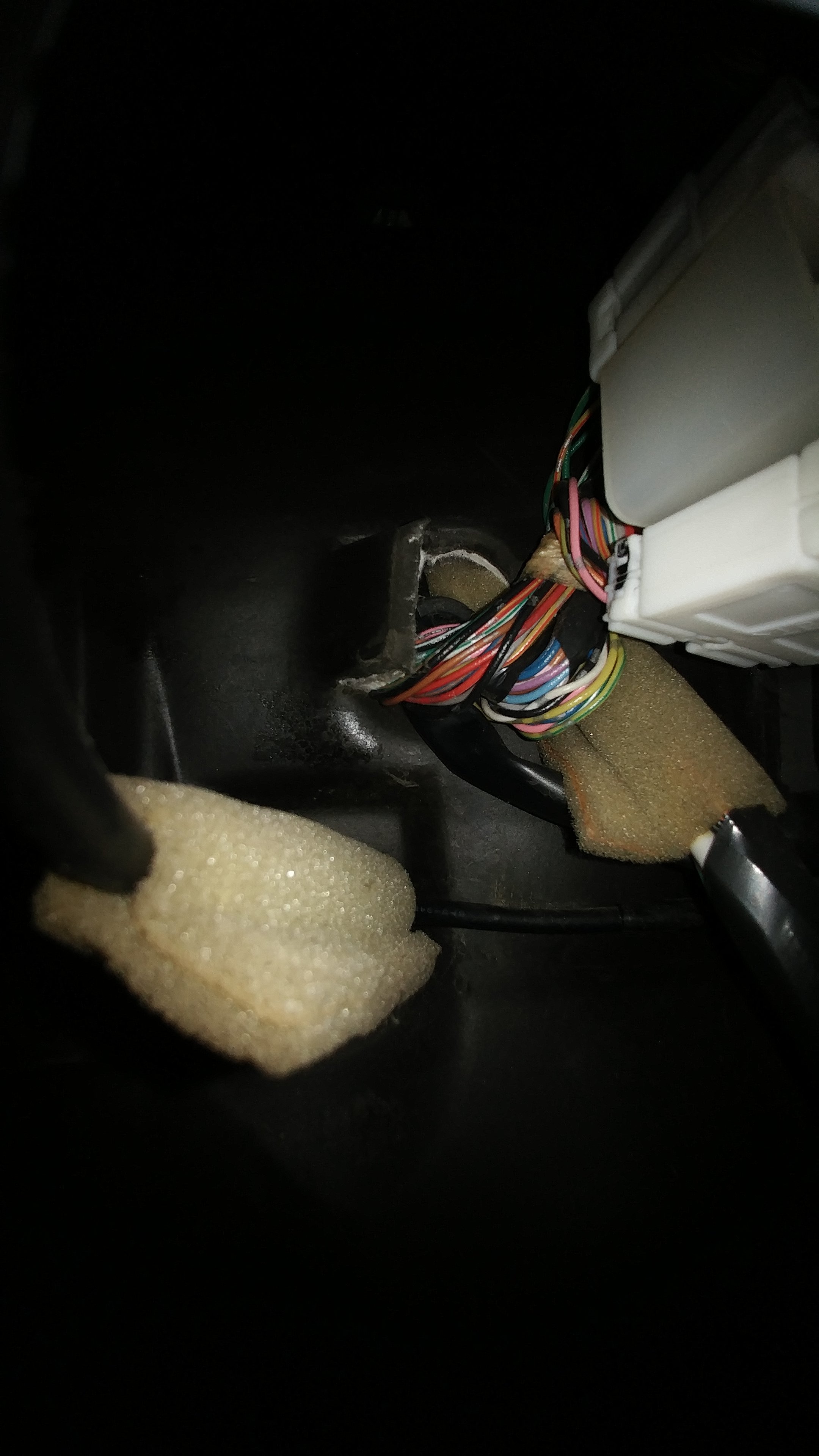

C'est là  ?
Là en vue plus large  ?

Oui c"est bien là. Tu auras plus de facilité à passer ton câble que moi mes 4 fils du boitier de commande TMax, tellement fin et souple que j'ai perdu mes doigts pour le faire passer.:2 (15):
Citation
Je confirme c'est bien là. J'y ai passé tout les fils des 3 manos
gave de silicone derriere
Merci  !  Si c'est bien là je vais essayer
un vieux cintre en ferraille pour chercher le chemin
progresse en douceur : tout doux

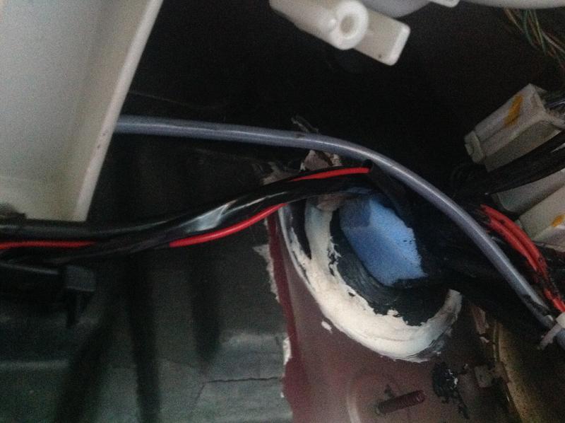

C'est galère ça ne passe pas... Et j'ai supervpeur d'abimer des fils du faisceau nissan....si ça continue comme ça tant pis je ferai un trou dans la caisse...
J'ai fini par faire un trou...un peu de peinture autour puis rebouchage au joint de pare brise ça ira comme ça...par contre j'ai trouvé un trou coté conducteur en regardant les astuces sur pose batterie auxilliaire...un jour ça me servira...merci pour votre aide  !

J'ai vu après avoir fait le trou qu'il y a deux passages larges sous le siège passager à droite. Quelqu'un m'avait dit qu'ils y etaient mais je pensais que pour y acceder il fallait enlever le siege et toute la moquette....or ils sont juste sous le plastique marche pieds...
J'ai été bête j'aurais dû mieux me renseigner.
En plus c'est galère pour mettre du mastic pare brise autour du trou qui est difficile d'accès avec un mastic hyper collant...dès qu'on y touche on en met plein partout...c'est la première fois que j'utilisais ce truc....j'ai fait un boulot super dégueu. Ca m'énerve j'aime bien quand c'est super propre...je vais attendre que ça seche bien et aux beaux jours je referai ça en plus propre....
