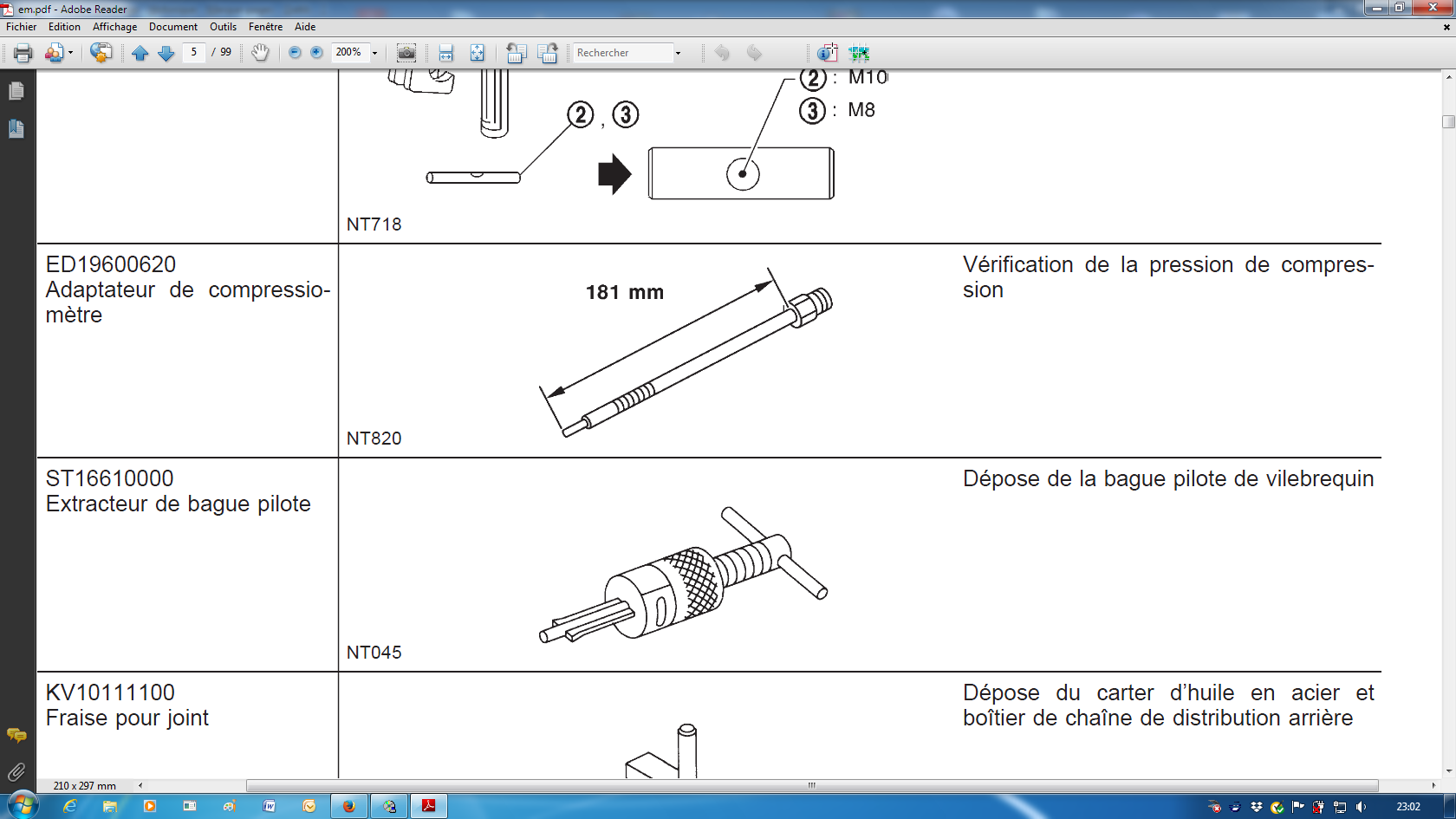

Posté(e) : 26 février 20187 a Auteur Bonjour, bon ça commence bien déjà pffff pour prendre les compressions par les bougies je sais pas comment faire vu la longueur pour atteindre le filetage mon mécano n'a pas ce qu'il faut et je suis allé chez deux diéséliste ils n'ont pas ça non plus Où peut-on trouver ça ? On peut les prendre que par les injecteurs ? On peut fabriquer ça avec une vielle bougie peut-être ? Je préférerais acheter l'adaptateur adéquat si ça existe Merci à tous

Posté(e) : 28 février 20187 a Auteur Bonjour pierre, nini Arles ne connait pas ce matériel la référence ne donne rien et ils ne l'ont même pas à l'atelier chez eux décidément que de probleme avec cette voiture je n'ai jamais été aussi emmerdé pourtant j'en ai eu des voitures Que j'arrive à l'arranger et je le vends, il me sort des yeux les patrol et nissan c'est plus ce que c'était
Posté(e) : 1 mars 20187 a Auteur Ok je vais essayer de la vider alors mais quand meme c est un truc de malade de rien trouver et que personne ai rien Ca sera toyota le prochain nissan tchao j en suis degouter le chef d atelier en plus qui me sort bah des 3 l on en a plus a l atelier depuis un moment Meme pour le voyant d air bag y s arriver pas a se connecter la derniere fois oula 2001 les boitiers qu on a ne font pas si vieux y m avait dit Ad ni ai pas arriver non plus ca se connecter pas a la carte Obliger d aller chez un dieseliste presque a la retraite qui avait un vieux boitier dans un coin qui l avait garder On est pas en russie mais presque tout est compliquer avec ce vehicule Mon mecano 4x4 n avais pas le raccord non plus J en peux plus et le diagnostique a mon avis va falloir refaire le moteur a 170000 kms et ben ce 3 l y vaut rien vraiment
