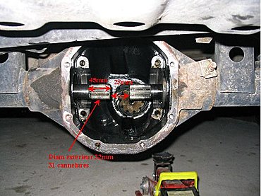

Posté(e) : 5 avril 20187 a Si à l'ar de ton nez de pont tu as une tôle vissée c'est un c200, si c'est une tôle soudée avec nez de pont démontable (vis face à la boite) c'est un H233
Posté(e) : 5 avril 20187 a Auteur Bonsoir pupsy. heu ..... Je ne comprend pas tout désolé, j'ai commencé à démonter en enlevant 6 écrous derrière le tambour et j'ai tiré ce fameux axe je n'ai pas vu de tôle soudée ou vissée je ne comprends pas ce que tu m'expliques pour moi c'est une première !!
Posté(e) : 5 avril 20187 a Auteur Ok c'est un C 200 alors, mais la fuite d'huile est sorti de mon tambour de frein et non a ce niveau ...
Posté(e) : 5 avril 20187 a Référent Mécanique c'est juste pour te dire qu'au centre du différentiel il y a un taquet pour l'appui des 1/2 arbres et il peut tomber dans le carter
Posté(e) : 5 avril 20187 a Auteur Donc il faut que j'ouvre cette partie aussi pour vérifier ? Parce que j'ai tiré mon axe vers l’extérieur coté roue, et je l'ai remis ensuite en place pour voir si je ne bataillais pas trop à la remettre en place coté différentiel et tout à l'air d'être en place je sens bien les cannelures rentrer comme il faut à leur place. Et pour remplacer le ou les joints aurais-tu une idée de quel modèle il s'agit ?

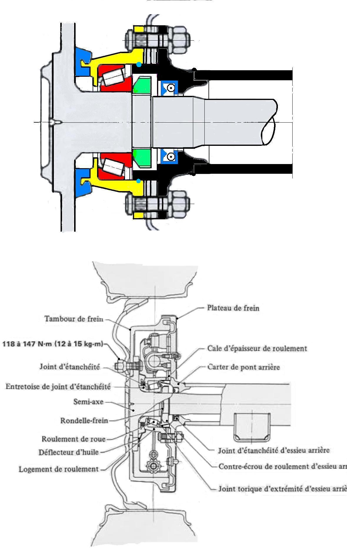

Posté(e) : 6 avril 20187 a Auteur Salut Pierre, Je viens de commander le joint spi sur euro 4X4 je n'ai commandé que celui qui est sur la partie fixe de l'essieu. Je voulais changer celui qui est derrière le roulement mais impossible de le sortir ( le roulement) donc je laisse tomber et croise les doigts que juste le joint spi me fera l'étanchéité ....
Posté(e) : 6 avril 20187 a Référent Mécanique je crains fort que ta fuite reste .... le joint spi qui fait l'étanchéité c'est celui derrière le rlt
Posté(e) : 6 avril 20187 a Référent Mécanique je crois que j'ai mal compris ce que tu dis .. tu peux préciser ?
Posté(e) : 7 avril 20187 a Auteur Salut Pierre, Non je crois que tu as bien compris, je ne suis pas arrivé à enlever le roulement certainement pas l'outillage qu'il faut et j'ai vu sur la revue technique qu'il y a un joint derrière ce roulement, celui dont tu parles Pierre . A moins d'une astuce ?? Merci
Posté(e) : 7 avril 20187 a Auteur En faite je n'ai commandé que le joint spi qui lui est sur la sortie au niveau du tambour arrière la ou tu rentre l'arbre pour le remettre en place !!
Posté(e) : 7 avril 20187 a Référent Mécanique c'est le bon, celui qui doit arrêter l'huile? L'autre c'est pour protéger le roulement des puossières
