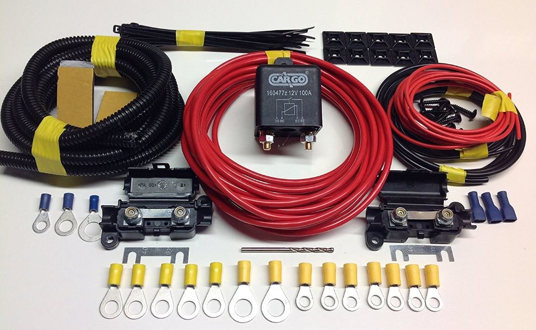

J'ai trouvé un kit avec un relais CARGO 100 A à 46 € sur un site :
il est pas mal ton kit et pas tres cher...surtout a 46€ tout compris!quand tu vois qu un relais 100A coute deja 21€

Il y a 11 heures, jacktrol a dit :
Apres avoir lu la description du produit ,  ce kit n' est pas conseillé pour une utilisation énergivore  telle qu' un treuil . Par contre, je ne vois pas le meme kit avec un Cyrix
je ne comprends pas trop ce que tu veux dire! puisque ton treuil est branche directement sur la batterie, et non sur le relais de couplage🙄
donc il ne tire que sur ta batterie, et non sur le circuit de couplage et de charge
Ce que je voulais dire , c' est qu'avec ce montage tu ne peux pas brancher un gros consommateur de courant (treuil) sur la batterie auxiliaire

bien sur que si, tu peux! pourquoi tu ne pourrais pas??
Ce n' est pas moi qui le dit , c' est dans la description du produit à cause du faible diametre du câblage  6.5 mm²
Bon et bien voila , j' ai commandé ça :  câblé en 16 mm²
Il y a 4 heures, jacktrol a dit :
c est sur la batterie que tu tires! pas sur le coupleur...

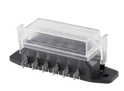

Ma connexion se fera par un boitier porte fusible comme celui-ci :
Mon problème est le suivant :
- le compresseur intégrant un fusible de 45 A, faut-il que j'en mette un de 45 A sur le boitier ou est-ce que je le branche à côté du boitier en direct
- si je dois mettre un fusible 45 A, les boîtiers  que je trouve permettent aux maxi 40A par voix, et en plus, je trouve des fusibles en 40A ou 50A, pas de 45A pour ces boîtiers => existe-t-il des fusibles et porte fusible de 45A
