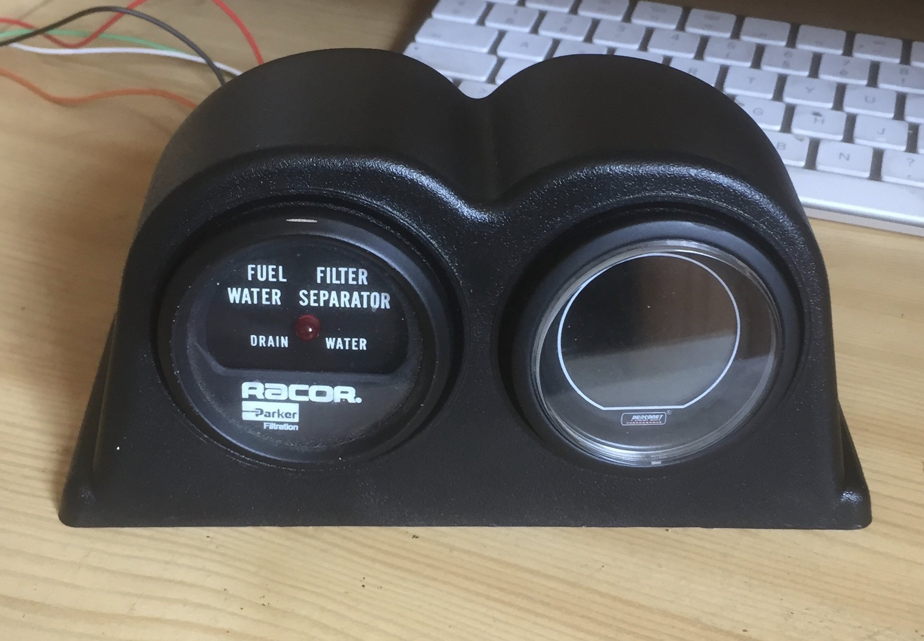

Bonjour tout le monde!!! Voila j'ai besoin d'aide, je veux remettre mon mano et aussi un avertisseur de présence d'eau(sur mon préfiltre) et deux soucis se présentent. Sachant que j'ai un Y61DE 2005 en BVA; ou et comment passer le tube pour le mano de turbo et les fils pour le capteur de présence d'eau, sachant que j'ai aussi d'autres fils à passer (alimentation + après contact avec inter pour le réchauffeur de mon préfiltre). Et ensuite ou positionner les deux cadrans que voici
Je suis ouvert à toutes suggestions et aussi il faut savoir que je ne veux pas les mettre à l'emplacement du lecteur dvd du gps.
Soit par le passe câbles côté passager soit par un passage dans le tablier au niveau des pédales et même vu que tu es en automatique tu dois avoir un passage assez important là où se met l'émetteur d'embrayage sur les BVM
