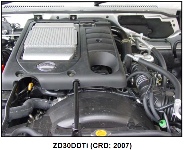

Pour les versions à rampe commune 2007 à 2010 (CRD) avec ce moteur là :2 (1):
Le galet tendeur de courroie a un diamètre de 70 mm
