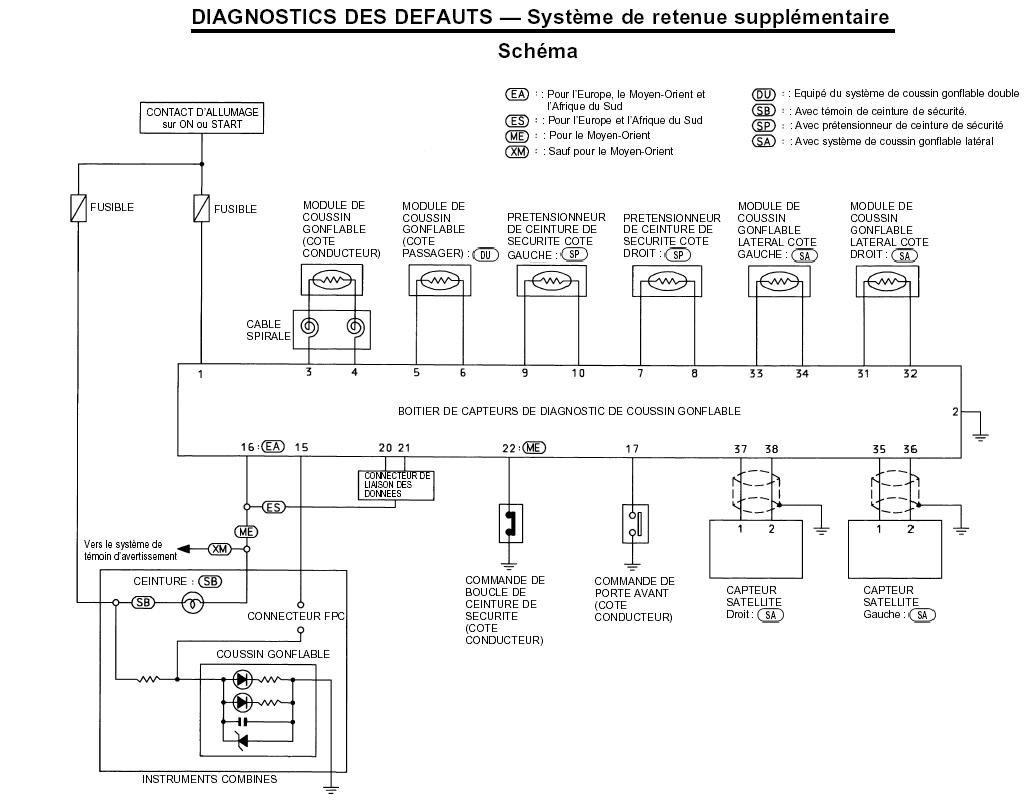

J arrive à le réinitialiser mais des que je roule il se remet à clignottee. J'ai souder les connecteurs ensemble pour éviter le problème mais il est revenu. Est ce que cela peut venir que de ce connecteur ou également de la ceinture par exemple? Auriez vous une photo du connecteur incriminé car je n'ai peut être pas souder le bon, ou un schéma électrique par exemple.
