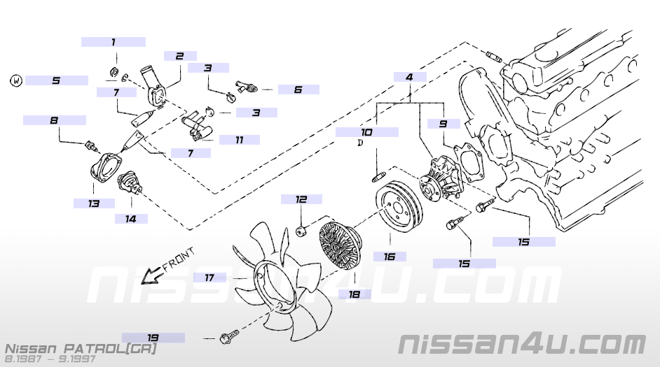

Ce WE je suis allé dans mon club de 4x4 et pendant les grosses montées, mon Troll est monté en température alors qu'il a un radiateur d'huile...
En discutant avec des membres du club le verdict est tombé :
- Visco-coupleur à changer (est-ce difficile?)
- Calorstat à changer en préventif (j'ai vu le tuto de Jeff et ça doit être la même chose sur un 2,8 TD??)

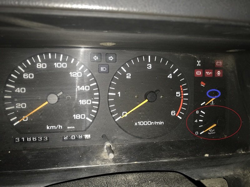

Et j'ai appris un truc sur Patrol Y60 : quel niveau de température un moteur ne doit jamais dépasser...
Sur le compteur de température, il y a un petit point blanc à droite au début de l'aiguille (voir le cercle bleu) et l'aiguille ne doit jamais dépasser ce point :
