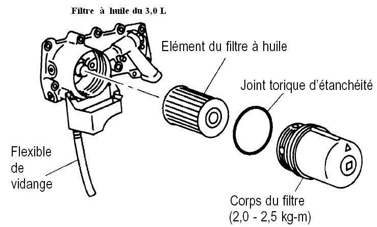

Je recherche astuce pour démonter le corps de filtre à huile en alu : le carré de manœuvre, après les multiples entretiens, est maintenant foiré (clé tourne dedans)
Existe-t-il une solution réparation pour le démontage du corps de filtre ? (quitte à détruire et remplacer la pièce !!)

Ce qui est rageant, c'est qu'à toutes les vidanges, j'avais bien pris soin de serrer à la clé dynamométrique à 2,5 mKg comme indiqué ! GGGRRRRRRRR
