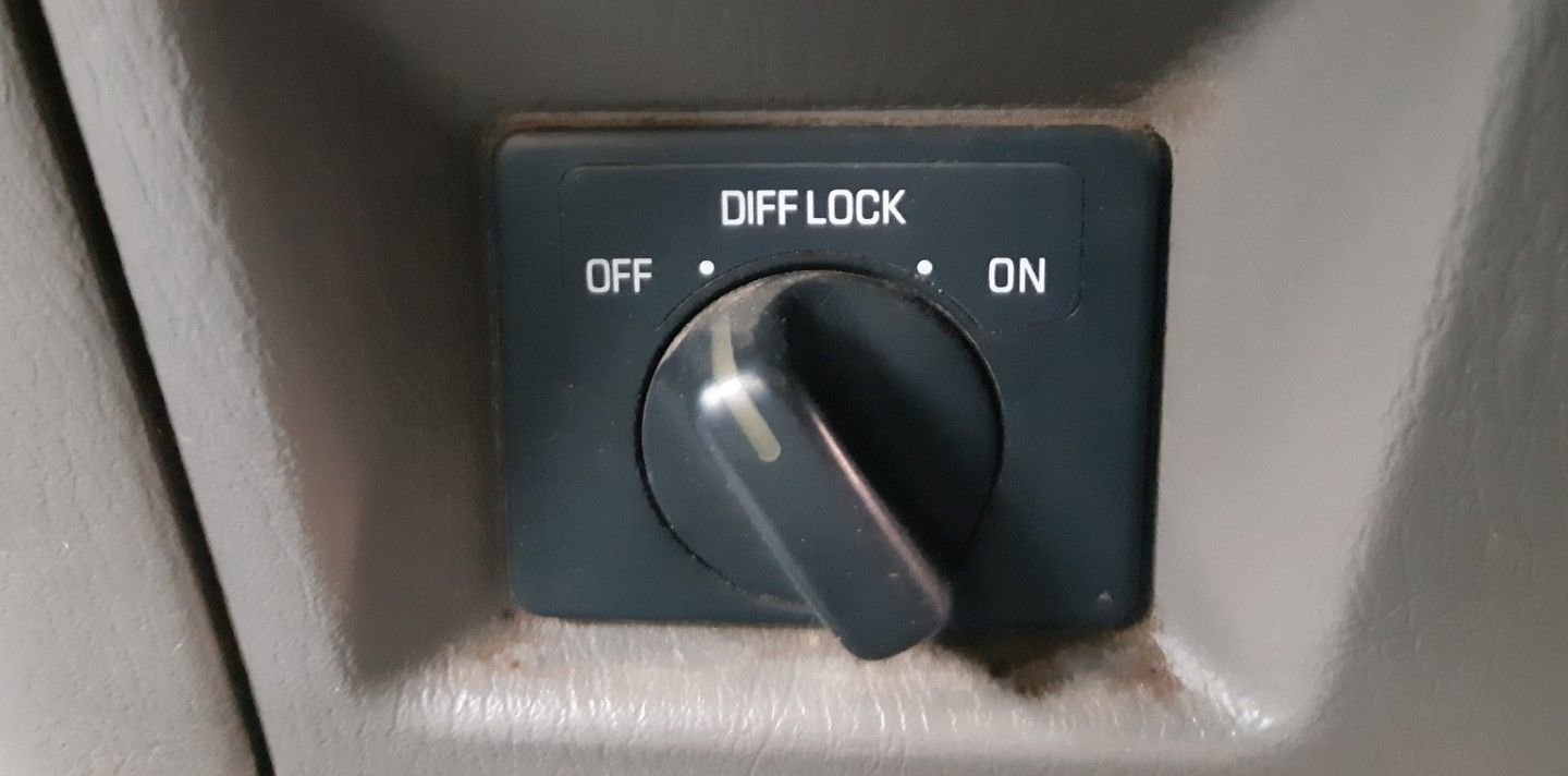

Posté(e) : 10 septembre 20186 a Auteur mon patrol a un blocage de pont AR avec interrupteur mais a t-il un pont à glissement limité ? position lock on ou off
Posté(e) : 10 septembre 20186 a Référent Mécanique si tu as cette commande ce n'est pas un glissement limité donc no souci pour l'huile

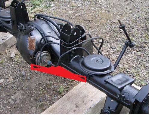

Posté(e) : 1 janvier 20196 a Référent Mécanique 200 € de quoi ?????? Si tu as un glissement limité à l'AR pont levé les deux roues doivent tourner dans le même sens ! As-tu cette actuateur sur ton pont à l'AR
Posté(e) : 3 janvier 20196 a A 200 €, C est le bidon d huile nissan pour glissement limité. C est bien ça , les roues tournent en sens opposées donc pas de glissement limité. Je ne sais pas si j' ai cet actuateur. A vérifier. Il sert au blocage du dif ?
