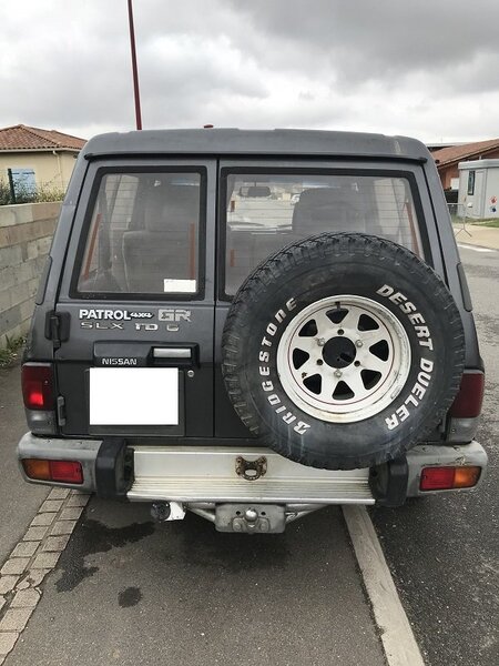

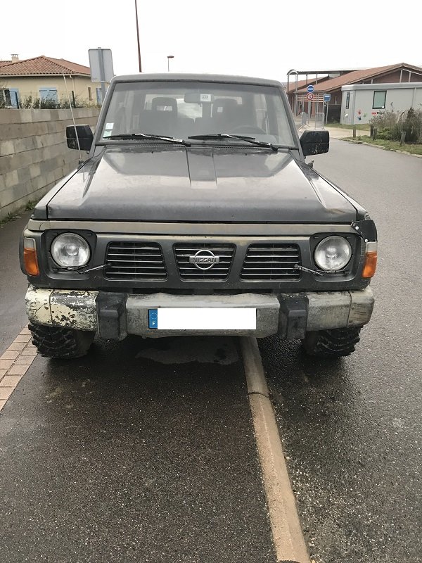

Patrol Court de 1992 300 000 km au compteur, avec chassis et caisse exempts de rouille CT OK et pas mal de trucs à faire dedans et un peu dans le moteur.
Petit à petit, je refais les choses.
Mais, place aux photos
Ca c'était au début

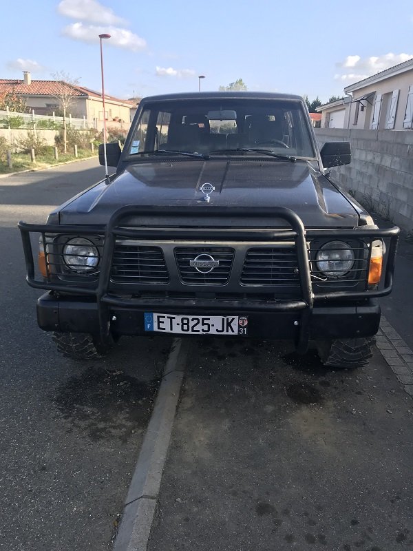

Depuis j'ai repeint le PC et là je l'ai changé...

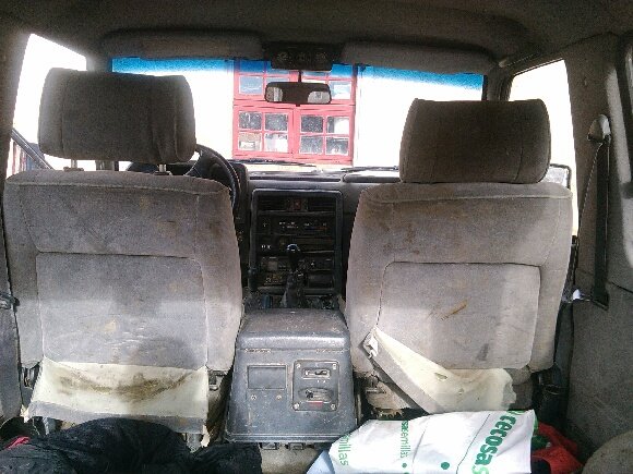

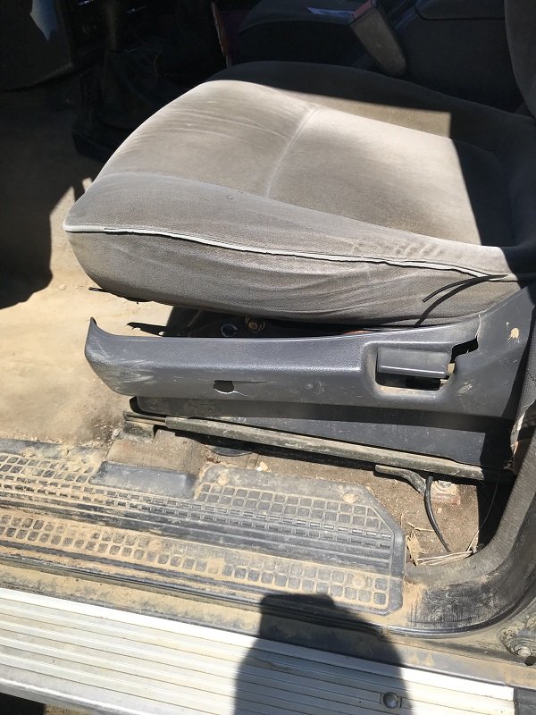

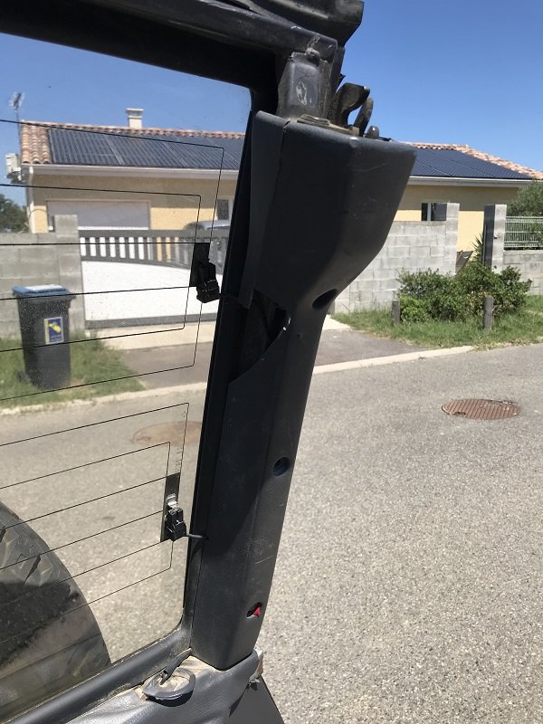

Quelques photos de l'intérieur qui est bien pourri avec plein de pièces de plastique à changer...
Côté Siège et machin plastique de l'arrière changés, j'ai pas de photo des moquettes, mais elles sont mortes.... (gasoil, huile etc...)

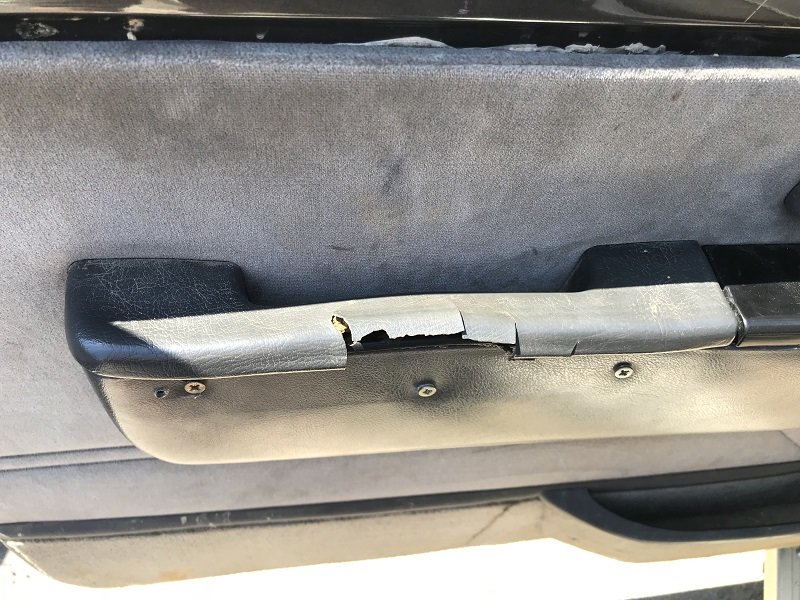

Pour les garnitures de porte, ce sera changé et remplacé par de l'alu

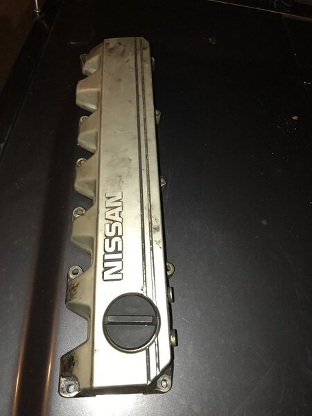

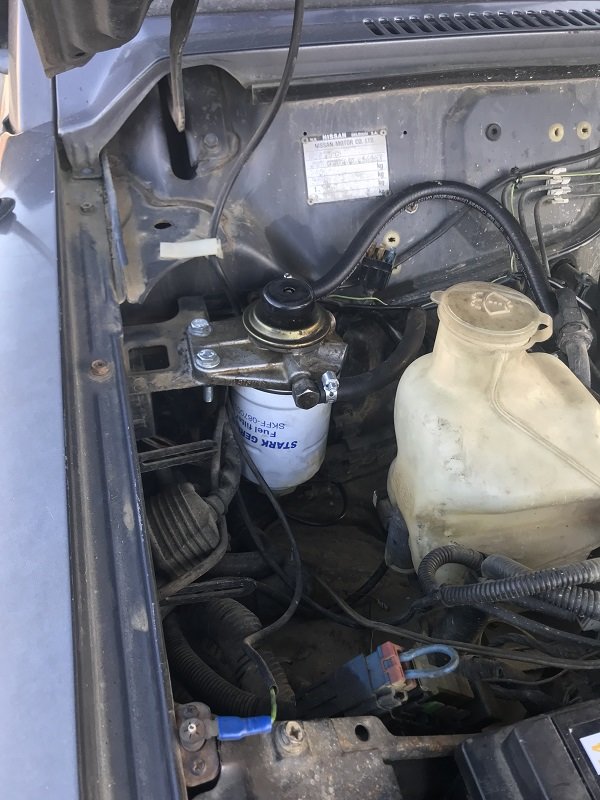

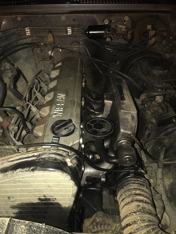

Le cache culbuteur fuit... il est fendu , le bourrin l'avait serré comme un âne et en plus il n'avait pas changé le joint... il m'a donné le joint neuf avec la voiture, j'ai donc racheté un cache culbuteur et je l'ai changé. La pompette du porte filtre à gasoil était morte, elle prenait l'air et le gasoil se désamorçait. En plus le porte filtre n'était pas un origine, c'était un adaptable qui ne se mettait pas à la place de l'ancien, donc le filtre pendouillait dans le compartiment moteur...
Changement du câche culbuteur et du porte filtre et au passage chagement des durites de gasoil.
Montage du nouveau parechoc non tordu et du parebuffle... j'en ai chié tout seul... mais ça a de la gueule
Effectivement tu partais de loin 😅
Bon courage 💪

En tout cas le cache culbuteur ne fuit plus, je vais en profiter pour nettoyer tout le compartiment moteur 🙂

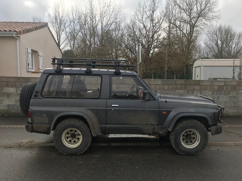

Ayé la gallerie est montée... to pinaize je ne pensais pas qu'il y avait autant de boulons et de rondelles...
Demain elle sera positionnée sur le Troll, il n'y aura plus qu'à l'ajuster et la serrer  :agah:
Modifié par Nikko31
  • 3 semaines plus tard...
Alors 15 jours se sont passés... mais je fais ce que je peux avec des WE très chargés...
Ce WE j'ai monté la galerie sur le toit, ensuite je suis allé chercher le nouveau lit de mon fils (un lit en 140) ensuite j'ai un peu fait la fête avec des amis et le dimanche démontage de l'ancien lit, remontage du nouveau...
J'avance doucement sur mon Troll mais comme ça je fais bien les choses. En tout cas il a de la gueule au fur et à mesure 🙂
