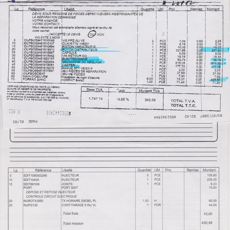

Posté(e) : 12 décembre 20186 a Auteur Il y a 12 heures, exNISSAN a dit : Salut Si c'est juste au démarrage , regardes si le claquement prend fin pile quand le mano de pression d'huile décolle et monte ....Auquel cas problème de pompe à huile (se désamorce ??) ou de viscosité d'huile ?? Merci pour vos réponses rapides. Sur mon 61 il n'y a pas de mano de pression d'huile. Il y a 8 heures, Pierre Grosjean a dit : Pareil ou pompe fatiguée ou voir l'astuce sur la pompe Merci Pierre, mais quelle astuce pour la pompe ? Refaite il y a 50 000 kms avec injecteurs.
