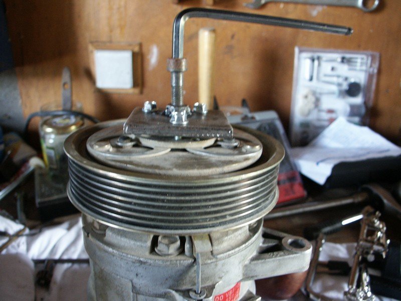

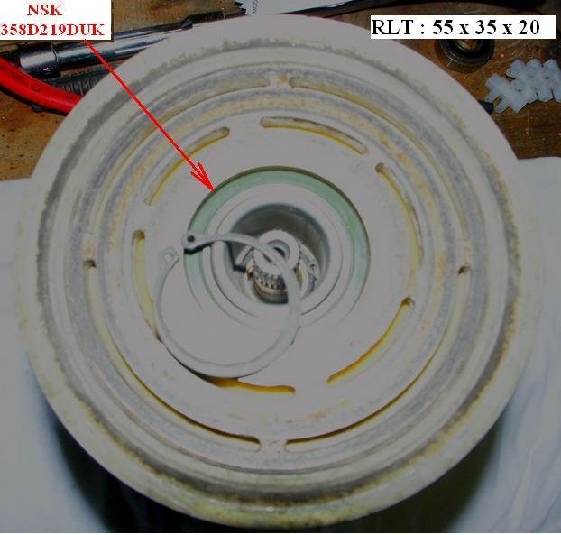

Posté(e) : 1 février 20196 a Auteur demontage ce matin après avoir trouvé un roulement à Cayenne (60€ sa pique) . le roulement n était pas usé plus que sa en revanche voilà les photos de l embrayage dite moi ce que vous en pensez !
