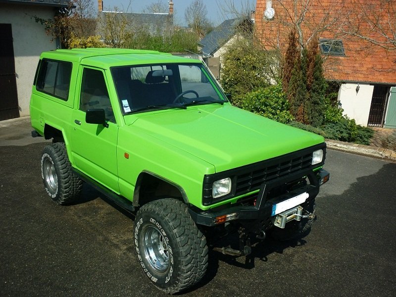

Le 20/04/2019 à 22:18, ulster a dit :
Moi je dis 33x12.5/15 sur jante en 10" de large pour que ça soit "respectable"....:2 (15):
Très beau ce Baroud 😍
