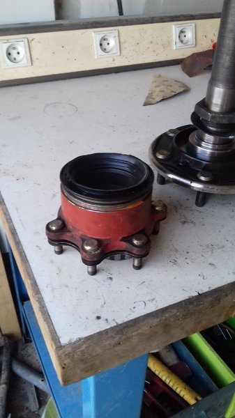

Bonjour,
Actuellement en plein travaux, je galère : une fois l'écrou de serrage du roulement tombé, impossible de dissocier le flasque du demi arbre...
Vous avez des astuces ?
