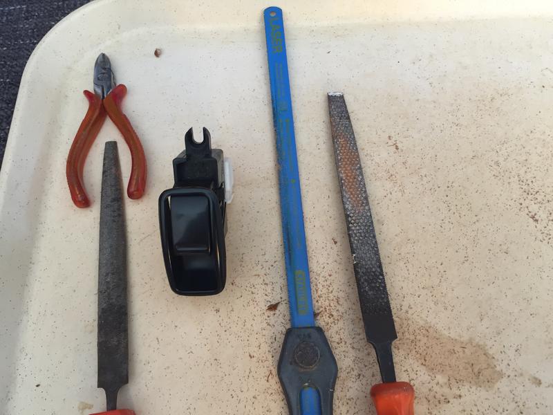

et voici un inter decoupé à raz
C'est du boulot de ouf
c'est tout nickel j'aime bien sauf le bas mais je pense qu'une fois la porte fermée on ne voit pas grand chose. comme il a dit une tôle 2000emile :2 (15): c'était ce qu'il fallait de mémoire une 50 aines de euros.adishatz.
