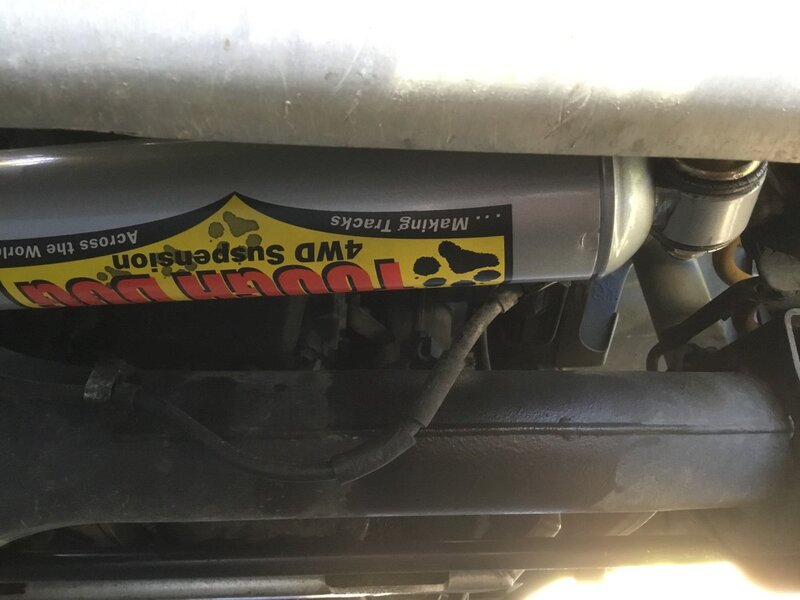

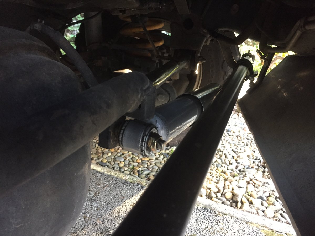

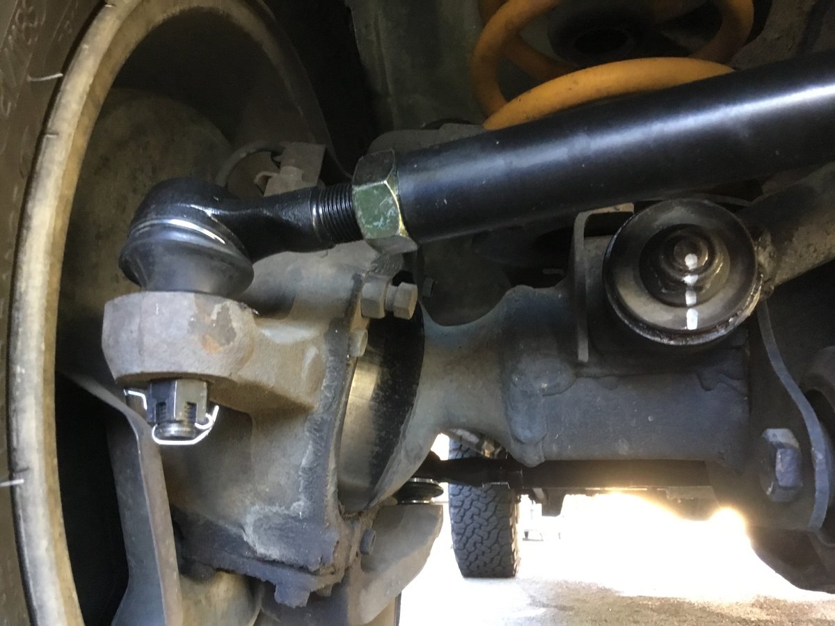

en suivant ……...barres et silent block en tout genre + un nouvel amorto renforcé. Merci au partenaire. Bons conseils, vente appropriée et matos dispo sur le fait.
Tout est posé.

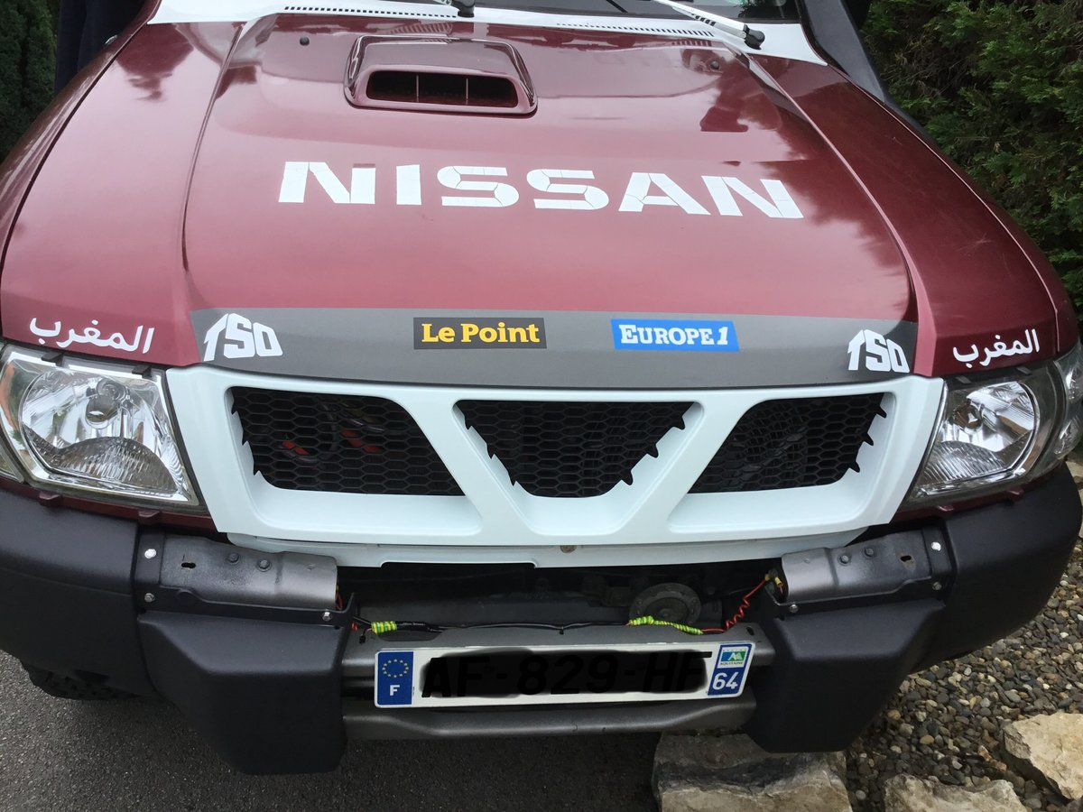

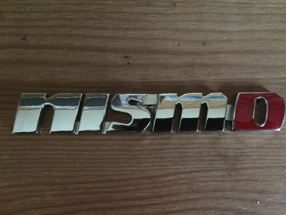

Et ça continue . En rentrant , dans la boite a lettre , le badge calandre.  le trol s'étant arrêté chez son ami garagiste, on posera a son retour .

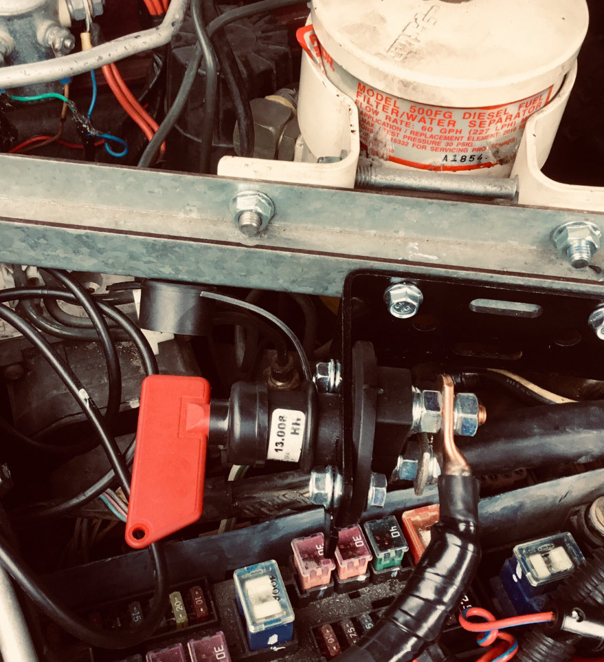

Petit chantier de MAI pour le baby-boomer’s : pose d’un coupe-circuit. En juin , on verra......mais le gros est presque fini. J’ai trouvé un type qui vend un fond plat inox en 8 mn pour 200€. En cours de négo.

Ben je le pensais aussi. Cependant bcp le mette au plus pres de la batterie..... donc dedans . J'attends la validation de l'organisation ce soir pour l'emplacement.
il y a 38 minutes, Pierre Grosjean a dit :
le coupe circuit ne doit pas être accessible dehors ?
Pierre à raison soit accessible à l’intérieur du Troll soit de l’extérieur, le mien est dans la calandre.
C'est un coupe batterie ou coupe circuit qu'il te faut ?
De mémoire, à l'époque où j'étais pas mal dans le sport auto, on installait un coupe circuit qui était obligatoire. Manœuvre depuis le siège avec les harnais serrés + une tirette accessible depuis l'extérieur. avec un gros totocollant de signalisation  Le coupe circuit avait 3 contacts: un gros de puissance pour isoler la batterie, et deux petits (1 NC et 1 NO si ma mémoire est bonne). L'un coupait grosso modo le contact pour arrêter le moteur et l'autre protégeait l'alternateur (pour ne pas qu'il charge dans le vide en cas d'ouverture du coupe circuit) via une résistance de charge.
Résultat de recherche d'images pour "coupe circuit voiture"
Ton montage ressemble plus à un simple coupe batterie, comme celui de Jeff qui doit uniquement isoler le treuil.
Il y a 20 heures, zoumzoum a dit :
C’est effectivement plus un coupe circuit. Bon, il est validé par l'organisation avec un sticker sur l’aile afin de le localiser. J’en profite aussi pour positionner les flèches rouges de crochet de remorquage et le sticker des extincteurs. Demain, on place la VHF et la CB portable, en complément de la CB à poste. Là on est sur un complément superflu de l’équipement. Tout ceci étant interdit par l’organisation ainsi qu’au MAROC, d’ailleurs. Mais au cas d’une vente, je veux qu'il soit complet et que rien ne soit à rajouter.
