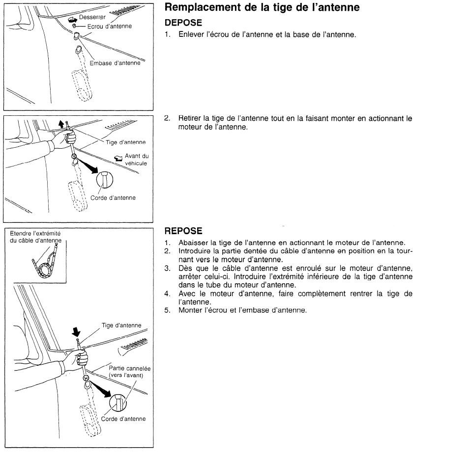

je voudrai changer les brins de l'antenne comment démonter??
Tu devises le capuchon chromé avec l'autoradio éteint, après tu allumes l'autoradio et l'antenne sort toute seule.
meme pas besoin de tout demonter
au dessus sa ressemble a un écrou a ergot
impossible de la sortir de son logement je n 'ai pas oser forcer
Une fois démonté l'écrou, tu allume ta radio pour commander l'antenne , elle va se deplier et en même temps tu tire dessus ça doit sortir.

oui c est une antenne électrique impossible de la sortir je ne comprend pas pourtant la fiche et relativement clair
La mienne était cassée à raz de l'écrou. J'ai démonté l'écrou et ensuite avec une pince j'ai tiré sur la partie du brin qui dépassait et c'est sorti! Il y a une olive en plastique sur le premier brin de l'antenne juste sous l'écrou , c'est elle qui doit être bloquée dans le support. Donne des secousses en tirant sur le premier brin de l'antenne pendant qu'elle sort. Il n'y a pas de raison que ça ne vienne pas! Le nouveau brin est du nissan?

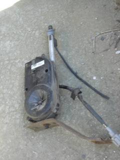

j ai réussi a la sortir nouveau probleme le moteur ne tourne plus donc impossible de remettre le brin a l'interieur

Regarde le fusible. Tu fais bien l'inverse, l'autoradio allumé, tu mets la corde cranté dedans puis tu éteints l'autoradio en poussant un peu sur la corde.

Voilà sur quoi je tombe une fois l'écrou retiré.
Est ce normal ou je dois démonter plus? Je vais regarder les Brins d'antenne sur le net.
