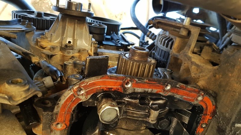

Pompe prête à tomber, mais la poulie de vilebrequin ne veut pas sortir.
Je vais créer un nouveau post, voir si un membre aurait une astuce.

Après plusieurs heures de recherche et après tout mes essais infructueux, dès qu'il ne pleut plus je vais essayer comme cela.
L'idée de taper sur le pignon pour le faire tourner n'est pas bonne car je viens d'apprendre qu'il y avait une clavette dans ce pignon.
    Mettre en contrainte le pignon avec mon système de serre joint, envoyer de la W 40, puis chauffer au décapeur thermique car le chalumeau serait trop fort. ( J'ai essayé le chalumeau et ça n'a rien donné.)
Tapoter au marteau.
Faire une prière pour que ça marche, si non , marcher à pied.

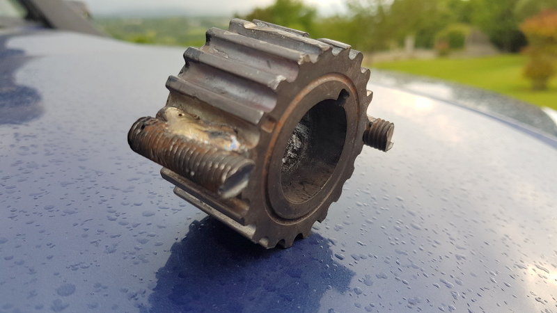

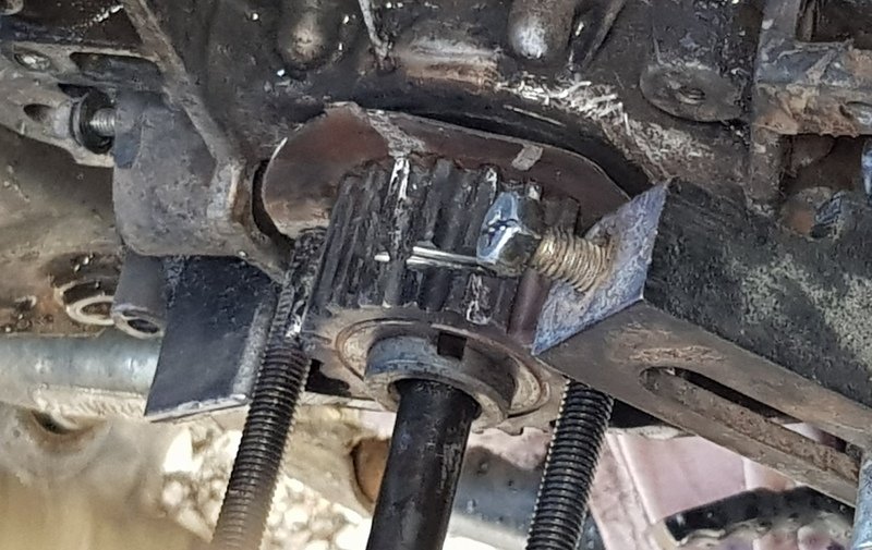

Meulé le pignon pour mettre un arrache, c'est pas venu.
Soudé 2 tiges filetées 100 kgs, entretoise pour serrer sur boulon du vilo, grosse chauffe : commencé à venir.
La fin avec un arrache trois mors toujours en chauffant.
3 heures de boulot, mais c'est bon.
Je n'ai jamais vu un pignon aussi dur à venir, et la clavette n'étais pas esquintée.

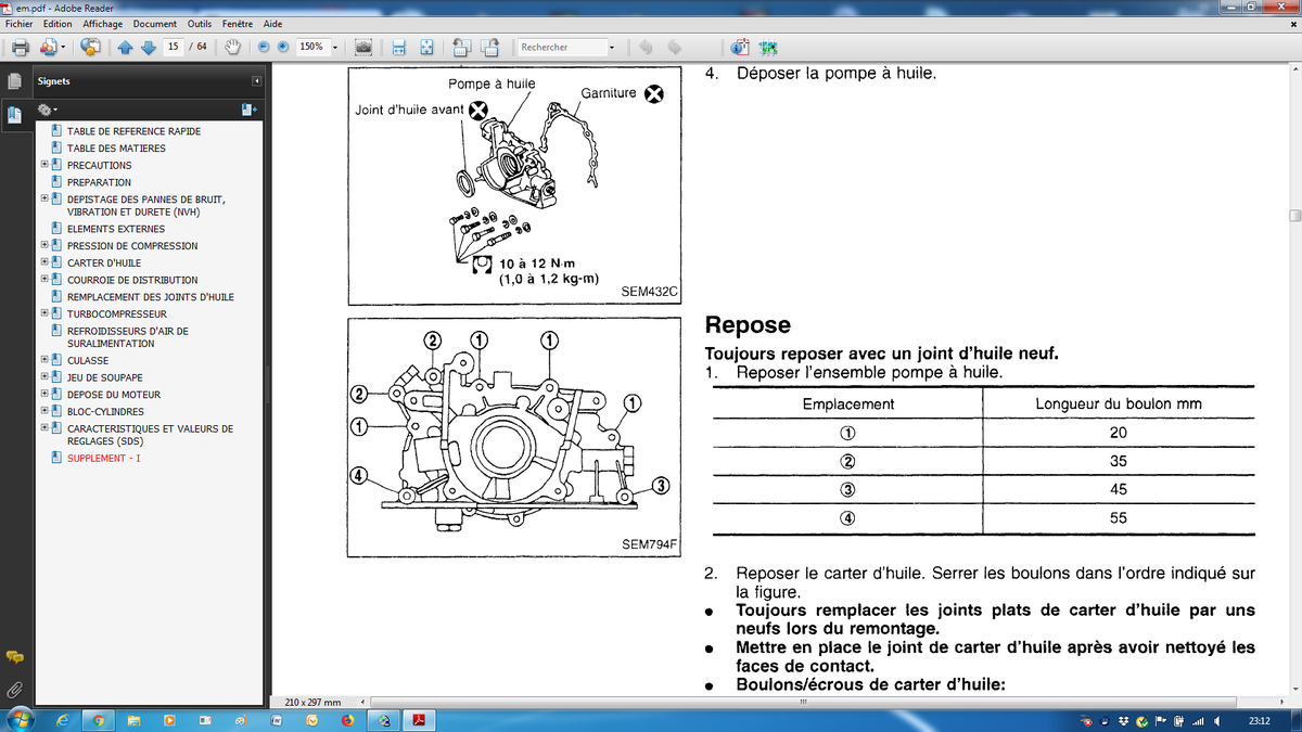

Je suis rassuré, la pompe à huile n'a aucun jeu.😀
Contrôlée avec les jauges d'épaisseur comme dit sur la RTA.
