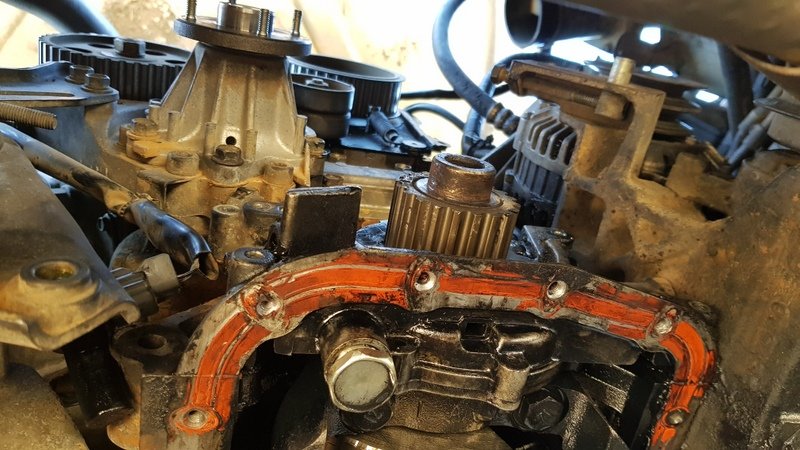

La pompe à huile est dévissée, prête à être contrôlée, mais je n'arrive pas à faire venir la poulie du vilebrequin.
L'un d'entre vous aurai t’il une astuce.
Merci

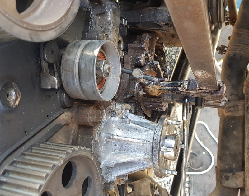

J'ai acheté une pince étau plus grande que les miennes, ça marche pas.
J'ai fait un montage avec un serre joint à pompe, bloqué avec la clé de 14 plus deux chalumeaux et desserrage du boulon à la clé de 27, je n'y arrives toujours pas.
Je ne sais plus comment faire.😟

Voici la photo de mon montage pour essayer de sortir la poulie.

Mon plus gros problème pour l'instant est de sortir cette poulie dentelée.
Même avec l'astuce de la pince étau, chauffer au chalumeau en contrainte, rien à faire.
Je me dis: 1 Vu que le pignon sans la clavette n'est plus coincé et en chauffant peut être, plus un grand coup de marteau avec tige métal appropriée sur les dents arriverait à le décoincer. (quitte a casser les dents car maintenant je n’ai plus le choix, il faut le sortir.)
                  2 Si ça ne vient pas, souder sur le pignon deux morceaux de tige filetée et me fabriquer un arrache avec une plaque, mais  peut on souder sur de l'acier trempé ?
                   3 Est il possible de percer deux trous sur le pignon et de le tarauder ?
Autre question que je me pose, peut on percer le pignon, puis le tarauder ?
Bonjour,
oui tu peux souder sur de l acier trempé, ce qui au passage va le détremper, en partie.
Pour ce qui est de percer, et tarauder, c 'est faisable, mais après détrempe,
Sans détrempe le perçage, avec un bon foret passe encore, mais avec du temps et de l huile, mais le taraud tu en laisseras un morceau dedans.
Sinon il reste peut-être la solution de le détruire petit à petit en le meulant, c 'est une solution, parmi d 'autres
C est mon avis
Bon courage
Je vais faire l'essai de souder deux morceaux de tige filetee,  percer un bout de fer plat asse  costaud et en faire un arrache pignon.
