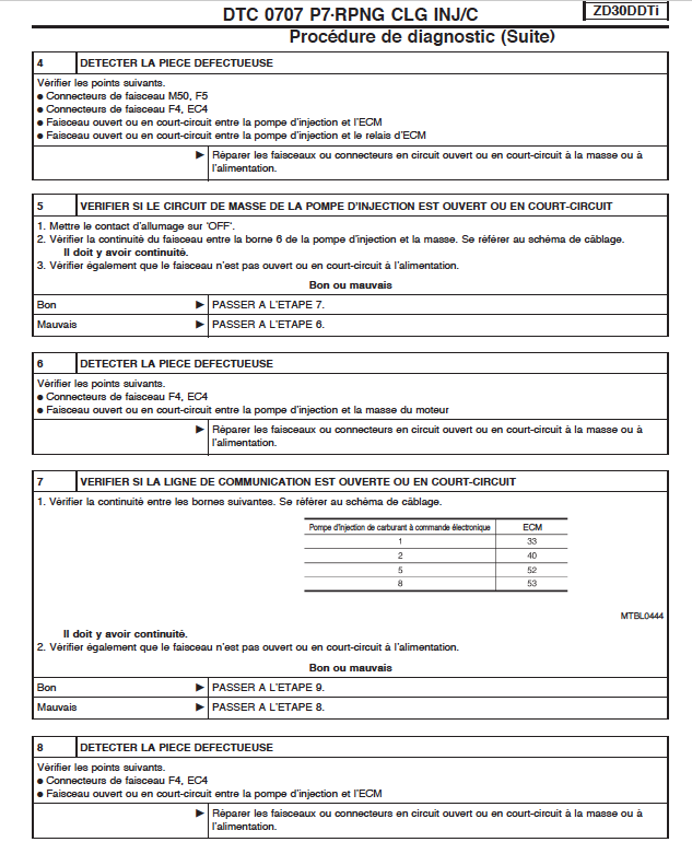

la doc sur ce défaut 0707 ci-dessous, et la valeur du param AVANCE INJ (50 à 70% au ralenti indiqué sur la 2e page).
