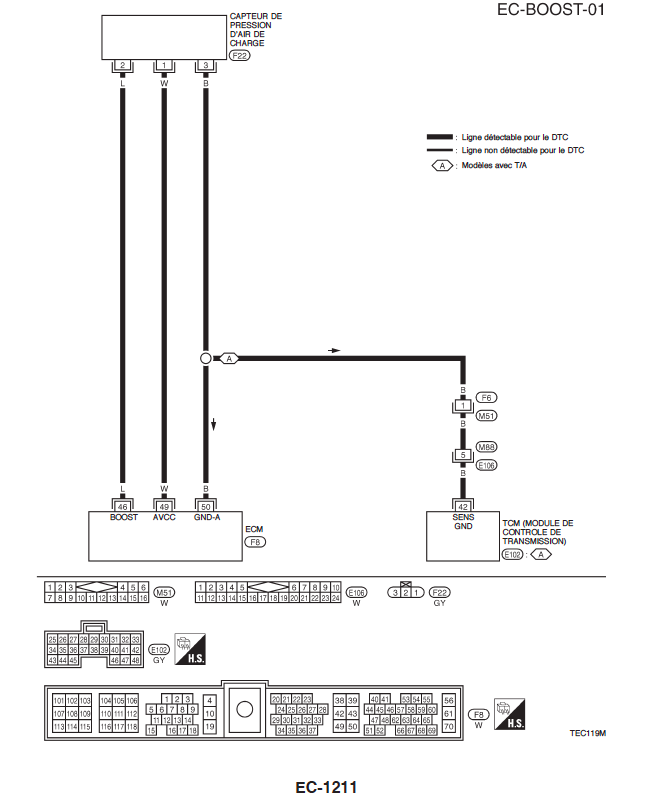

Posté(e) : 3 septembre 20195 a Auteur Ok. Tu peux me dire ou brancher le voltmètre sur le capteur stp?
Posté(e) : 3 septembre 20195 a Soit aux fesses du capteur sous le capot, entre le fil bleu, et une masse que tu prends sur la carrosserie ou chassis. soit entre la borne en entrée 46 de l'ECU, et une masse carrosserie/chassis. ne PAS utiliser les bornes 'masse' ECU. As-tu récupéré les codes erreur(s) ECU s'il y en a ? voir les posts sur le sujet.

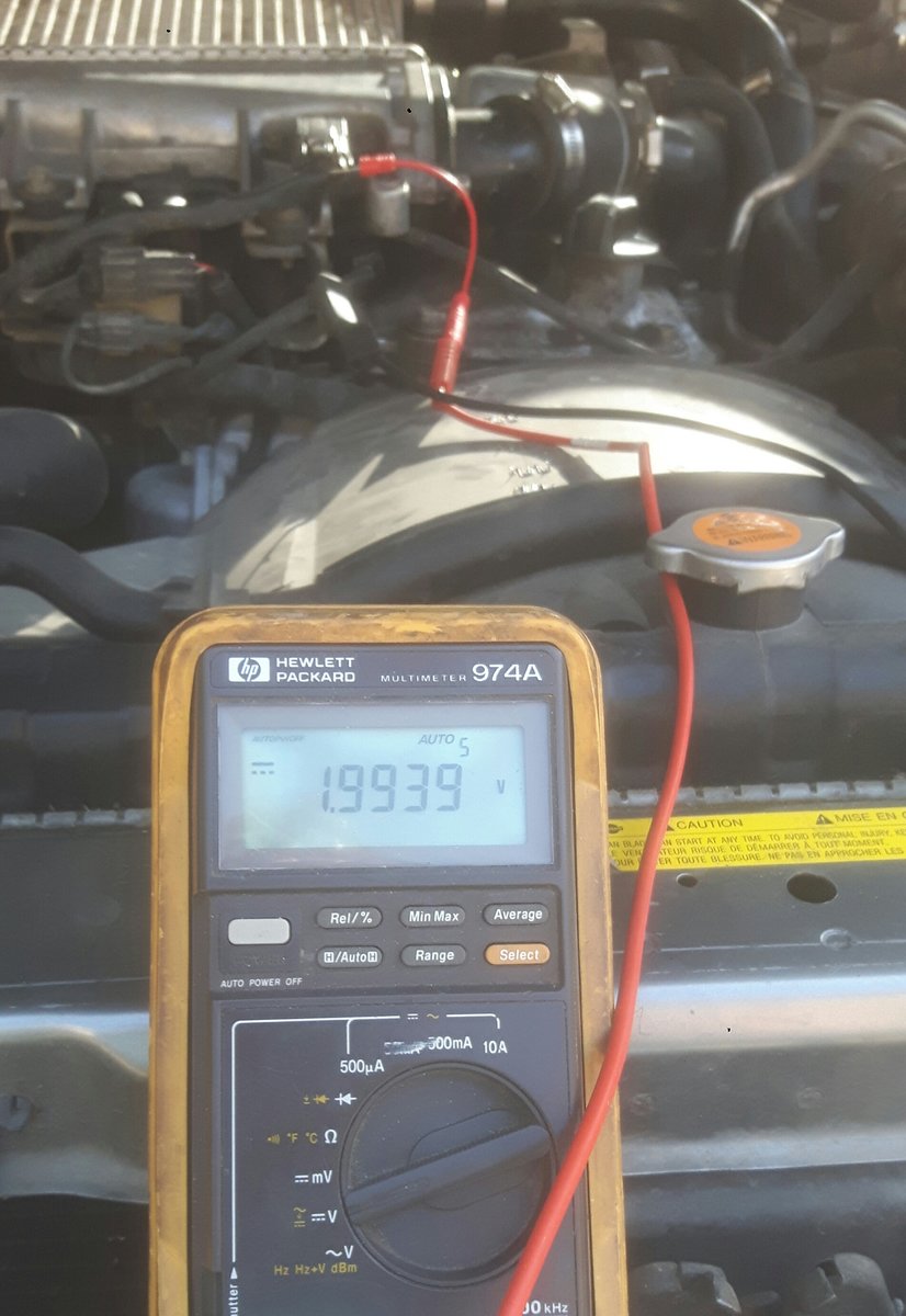

Posté(e) : 3 septembre 20195 a Auteur Donc il me dit aucun code erreur 0505. Enfin si j'ai fait comme il fallait. Et pour le capteur 2 volt en permanence de 700 a 3500 tour. Mais je sais pas ce que sa veux dire.
Posté(e) : 3 septembre 20195 a 0505 = pas de code erreur coté ECU. pour lui, tout ce qu'il contrôle va bien ( à priori). 2V, veut dire 'pression atmosphérique', soit + 0 mbar de pression de suralimentation. En accélérant à vide au point mort jusque 2500tr/mn, la tension devrait varier de quelques dixièmes de volts. (genre monter à 2.4 - 2,5V) Et ce n'est pas le cas. Donc, ou le capteur déconne ( j'en doute), ou le turbo ne fait rien de chez rien, et si tu n'as pas de bruit suspect, c'est que les aubes de la géométrie variable sont tout le temps grande - ouvertes, et que la tige de ton actuateur est tout le temps en bas. et donc le turbo ne fait rien. Tu dois avoir un TROL tout mou mou mou en bas, des tours et lorsque tu atteins 2500-2700 tours, ça doit marcher beaucoup mieux ? Moteur à l'arrêt, la tige en dessous de l'actuateur de la GV du turbo doit être tout en bas. Moteur démarré, la tige doit être tout en haut. Est-ce le cas ? Je parie que non. Modifié 3 septembre 20195 a par phdv61

Posté(e) : 3 septembre 20195 a Auteur j'ai remis le voltmètre en place, j'ai pris sur moi et j'ai accéléré jusqu’à 4200tr (j'aime pas trop ça, j'ai l'impression de l’égorgé) mais il est monté à environ 2.3V à cette rotation. Je pense donc que le capteur fonction mais à trop haut régime du coup... Modifié 3 septembre 20195 a par Djidjo
Posté(e) : 3 septembre 20195 a A vide, le capteur le montera pas beaucoup car la pression admission ne dépasse pas +200-300mbar dans ces conditions, quand tout va bien. Si tu veux faire un bon test, il faut que tu le fasse en roulant et donc en charge. Ce capteur ne sert à rien pour l'ECU, seulement lorsqu'il dépasse la tension de 4V pendant trop longtemps, ce qui est loin d'être le cas. Si la tige fonctionne, il faut que tu cherches une fuite d'air. Si tu as l'IC d'origine soudé, il fuit peut-être, et du coup toute la pression s'échappe. donc le capteur ne voit rien passer, et ton moteur manque d'air. Il faut chercher de ce coté : durites non étanches, fendues, colliers desserrés, soudures de l'IC qui ont lâché : un classique.
Posté(e) : 3 septembre 20195 a Auteur Merci pour t conseille. Donc j'ai un peu regardé le turbo cette aprem par raport a une photo que j'ai trouvé sur internet. Pour moi la tige etait trop dévisser et donc la elle force la wastergate a rentrer. Donc jen ai déduit que je roulais avec la GV ouvert malgré que la tige montait. Je l'ai donc serré avec la petite molette et cetait bien sa, je l'ai mis en fonction que la GV reste un peu fermer avec tige en bas. La buté etait pratiquement visser a fond aussi donc je l'ai dévisser pour que ca ressemble un peu a la photo. Et la j'ai fait un tour avec le trol avec le voltmètre branché. Il est monté a 3.8 volt a 3200 tr en 4eme et j'ai l'impression qu'il est plus nerveux . Quand pense tu? Modifié 3 septembre 20195 a par Djidjo
Posté(e) : 3 septembre 20195 a 3.8V à 3200 tours, ça commence à ressembler à quelque chose. Cela fait un peu plus de 1 bar. vérifie que tu n'as pas de chute brutale de pression ( si tu as un mano, sinon, installes-en un) en 4e et 5e sur de longues cotes. Et si c'est le cas, c'est tout bon. Tu peux juste dévisser la butée d'1/8 de tour pour monter un poil plus haut en pression. Jusque 4V, c'est encore bon pour les rapports 1,2 et 3.
