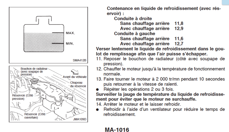

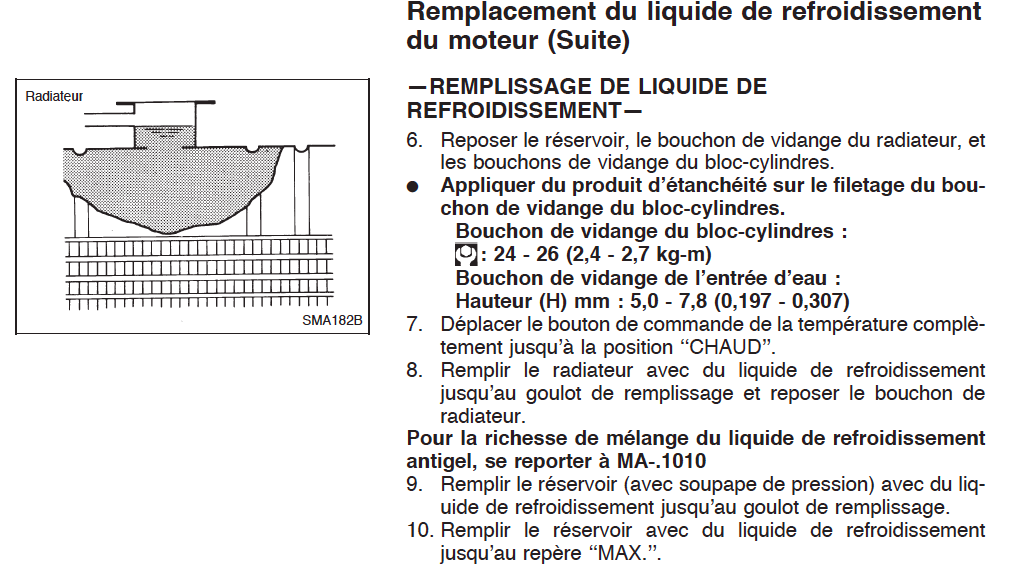

C'est dans la doc accessible aux comptes premium. Rubrique MA.
190265787_Capturedecran2019-11-21a21_10_07.thumb.png.690be38fad525ea9a7ac036178a251ad.png
2080839504_Capturedecran2019-11-21a21_07_28.thumb.png.5a616573e44e5ea7dac8e934be1daf41.png46432895_Capturedecran2019-11-21a21_07_41.thumb.png.7b82bfba0faaae63032efcebb8b119a6.png1001240086_Capturedecran2019-11-21a21_08_05.png.8ff0e4e7192ac48e72388537f2b92576.png
Merci c'est donc bien ça j'ai de l'air quand je passe de chaud a froid ca fais gloup
