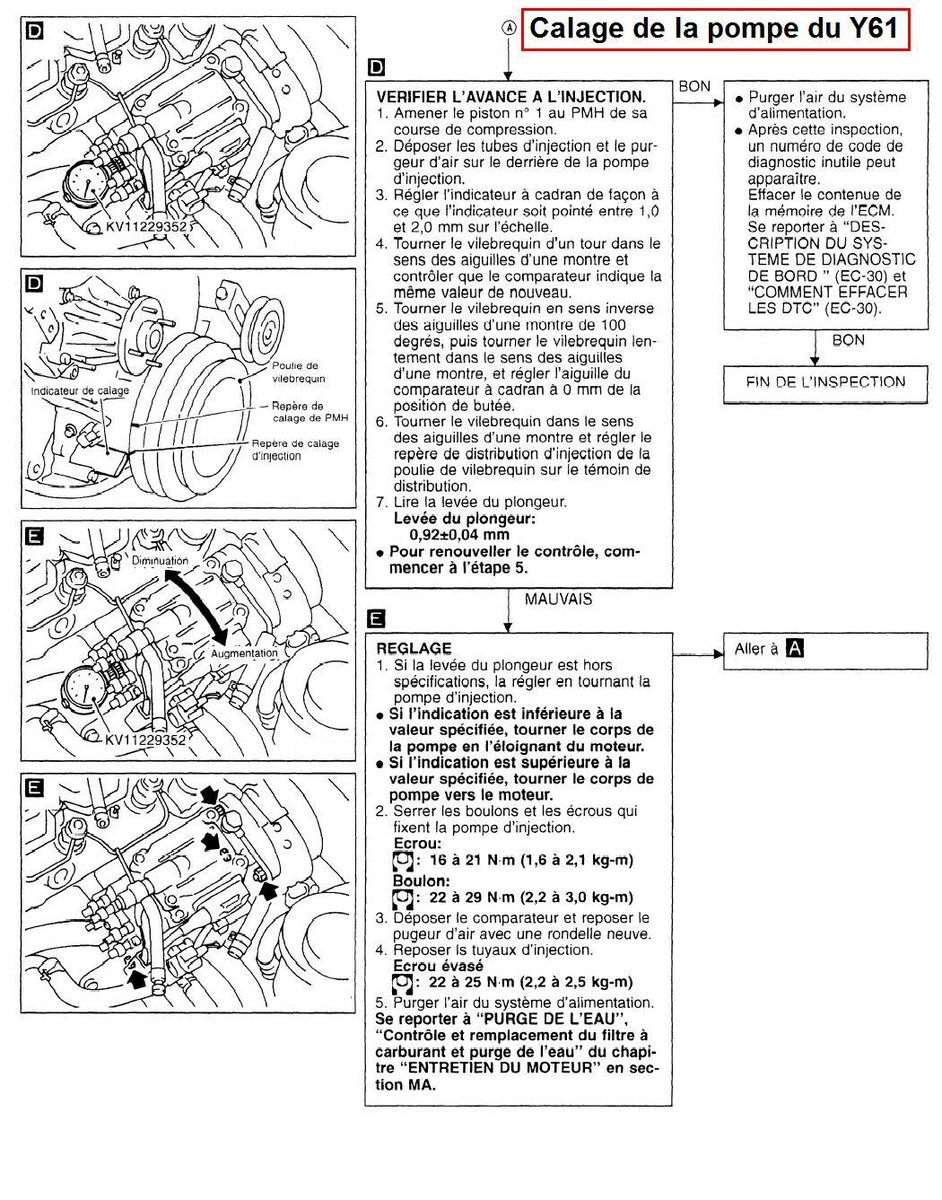

Pierre, une fois contrôlé la courroie, comment contrôler le calage de la pompe.
Et comment la pompe à pu se décaler ?

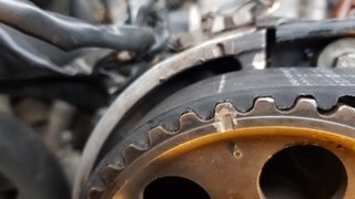

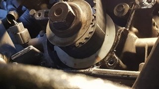

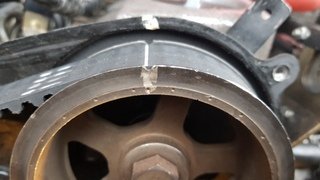

Re démonté la distri.
Tout bien en place.
Par contre j'ai remarqué que le tendeur ne tendais pas suffisamment, je l'avis remarqué en remontant il y a quelques jours.
Pourtant le ressort n'est pas vieux, mais en poussant le tendeur avec un tourne vis, la courroie est bien tendue.
Bien sûr le tendeur est bien dans son encoche, et il étais bien serré.
Le fait que la courroie étais légèrement détendue, mais pas suffisamment pour sauter une dent, peu t’il influencer la pompe.

Dois je quand même faire le contrôle de la pompe comme tu me l'indiques.
Merci pour tout.
