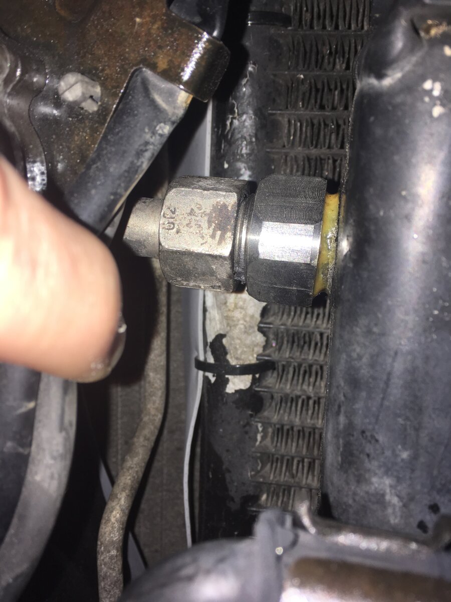

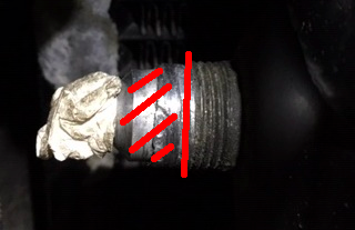

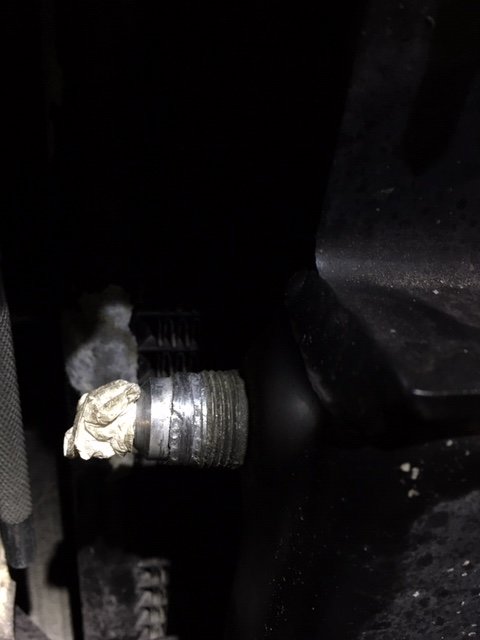

Donc moi j'ai ça :
Par chance il me reste un bout de pas de vis assez important sur le radiateur.
Le raccord du radiateur ressemble à un raccord JIC mais attention c'est du métrique !   => M20x150   (et non pas du 3/4" 16 comme je pensais au début)
J'ai regardé un peu sur internet mais on ne trouve que peu de raccords de ce diamètre et encore moins avec le siège convexe.

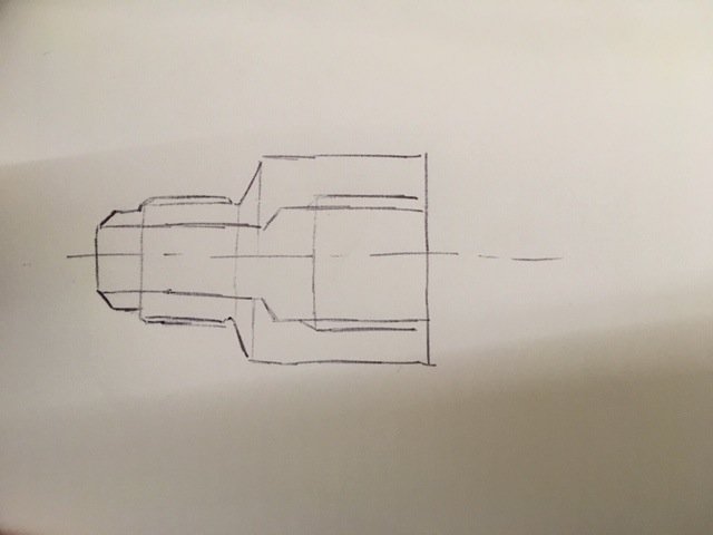

Du coup je pense que je vais me lancer dans la fabrication d'un raccord interface avec le tour. J'ai trouvé un set de Taraud en M20x150, me manque encore la filière et je vais certainement procéder ainsi:
je coupe la partie HS sur le radiateur
Un coup de filière sur le bout qui dépasse pour que ça soit propre
fabrication d'un raccord de ce style
montage à la patte étanche sur le radiateur, puis refixation de la durite d'origine.
Il faudra certainement que je corrige un peu les rayons de courbure du tube / flexible pour rattraper la longueur supplémentaire de mon raccord maison mais ça devrait le faire.

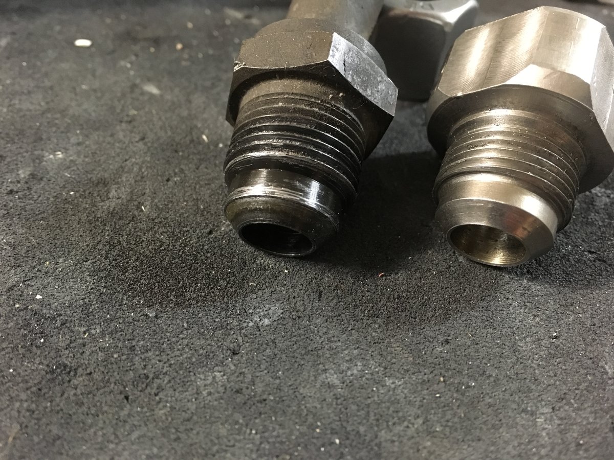

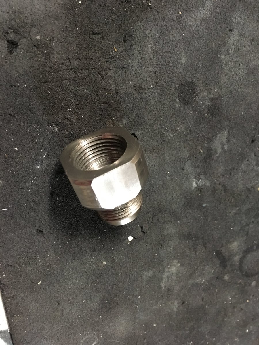

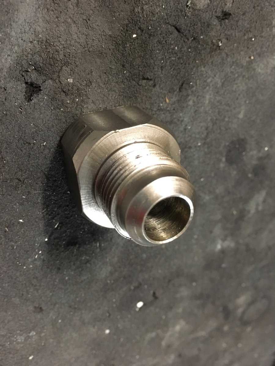

Bonjour à tous,
après une après midi passée sur la tour, voici le résultat
Plus qu’a passer un coup filière sur le radiateur pour redresser les filets, et on verra si ça fuit ! :)

Ça y’est c’est remonté, et tout va bien après plusieurs centaines de kms.
j’ai donc passé un coup de filière sur l’embout du radiateur qui dépassait, vissé mon embout avec de la pâte étanche type loctite 577, un petit coup de clé pas trop fort et laissé sécher 48h. Ensuite j’ai remonté mon raccord conique venant du moteur et bien serré le tout en maintenant ma pièce pour ne pas qu’elle tourne sur le radiateur.
Et depuis pas de fuite :)  problème résolu !

une question ; je me suis fait le plan, et à tout hasard, aurais-tu les côtes de la pièce que tu as réalisée ?
merci d’avance 😉
Salut Megadave, malheureusement non j’en n’ai pas les dimensions, j’ai pris les dimensions du raccord mâle sur l’autre morceau de tuyau et j’ai usiné en live.
Pour le cône, de même je n’avais pas d’outils adéquats pour prendre l’angle, du coup j’ai fais à l´oeil avec l’autre raccord en face.
