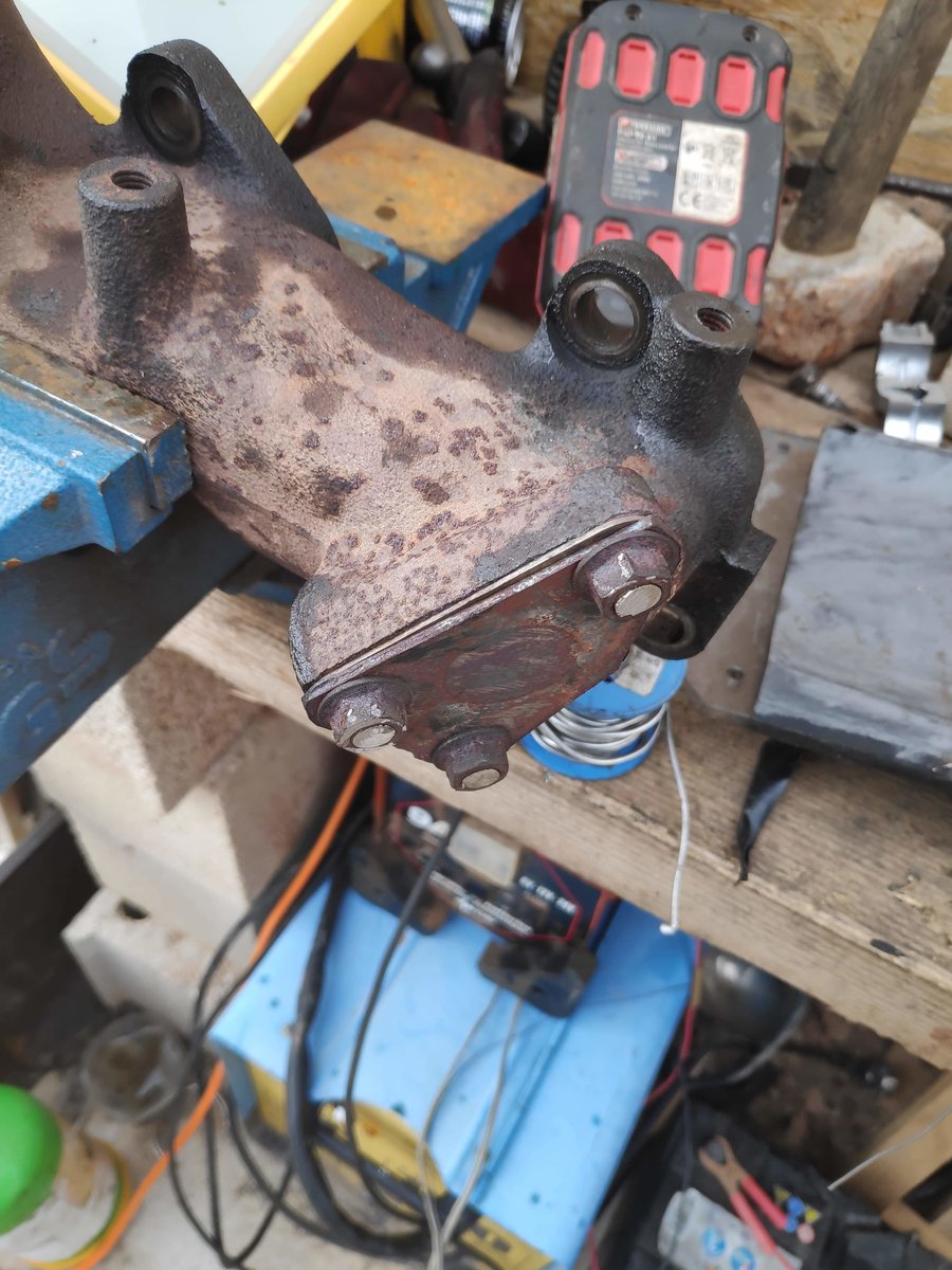

Posté(e) : 8 mars 20205 a il y a 12 minutes, Tachou a dit : on peut reparer sans couper les fils mais c'est plus compliqué, bien protéger les fils car ils finissent par craqueler par la chaleur du moteur Ouais c'est sur... L'egr est juste a coter avec c'est 600º perso j'ai fais une bride au 2 colecteur et j'ai démonter l'egr du coup plus de point chaud Modifié 8 mars 20205 a par Draconys
