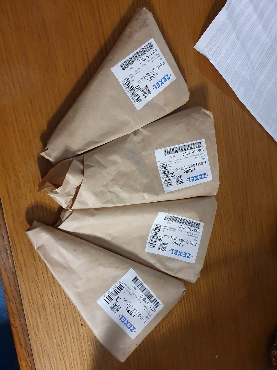

Posté(e) : 3 mars 20205 a Auteur Salut, bon voilà c'est fait! Commande passée pour 4 injecteurs neufs chez Bosch. Le tout pour 529,54€, un grand merci pour ce tuyau ! (Et les autres aussi 😉)
Posté(e) : 4 mars 20205 a Auteur Oui et pas de conditions de reprise et de consigne etc... Et à tout hasard, est-ce que tu sais si ils sont livrés avec les joints ? Modifié 4 mars 20205 a par Lorcodu56

Posté(e) : 7 mars 20205 a Auteur Bon voilà! C'est fait! Ca va, ça se fait bien le dessus, mais ça fait mal au dos de se pencher par-dessus le moteur comme ça... Résultat à l'essai : aucune différence notable, le principal est que maintenant je sais qu'ils sont neufs, j'ai plus confiance d'un coup, puis aucune mauvaise surprise au demontage donc tout bon pour moi... merci encore à tout ceux qui sont intervenus. 👍
