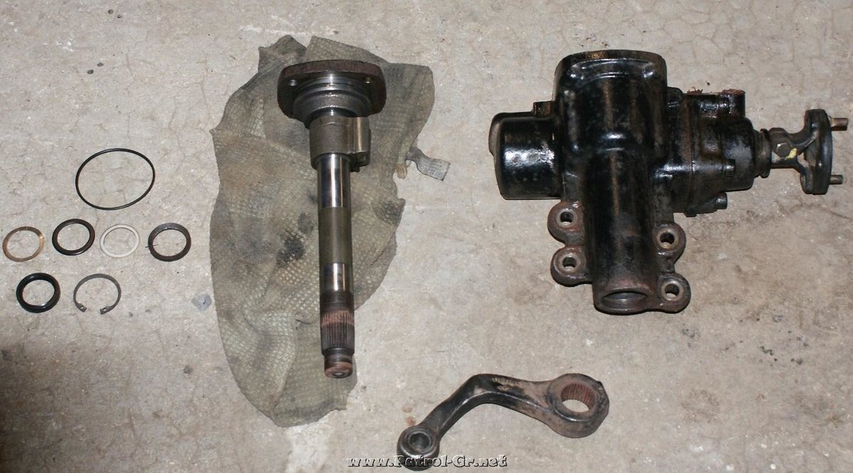

Bonjour,
Ma direction est un peu flou, après vérification cela vient du boitier de direction assistée.
J'ai tenté de jouer sur le réglage de jeu du boitier mais la vis de réglage est bloquée.
J'ai bien débloqué l'écrou et malgré l'utilisation d'un gros tournevis et de WD40 rien à faire cela ne tourne pas ni dans un sens ni dans l'autre.
J'envisage de remettre l'écrou sans le visser à fond et de mettre un contre écrous pour forcer avec une clé à pipe.
Est-ce judicieux ?
Je ne voudrais pas endommager quelque chose...
Share this post
Link to post
Share on other sites
chauffer peut-être ?
tu ne peux pas déposer le couvercle ?
le secteur denté qui commande le bras de direction a des dentures coniques et don en l'abaissant on réduit le jeu
