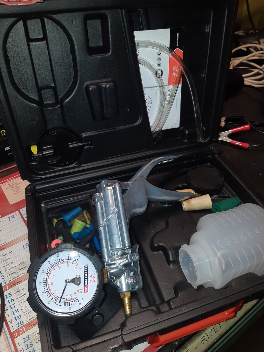

ouai franchement ça va super bien ces pinces et c’est surtout ultra pratique sur nos engins ou tout fonctionne à la depression 👌
Cette pince sert a plein d autres choses : purge des freins par aspiration, réglage des vaste gate de turbo classique  etc. Elle peut générer et/ou mesurer de -1 bar à +4 bar
Il y a 3 heures, etr89 a dit :
Oui franchement c’est ultra pratique je vais m’en commander une avec le boulot.

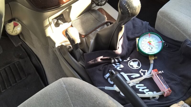

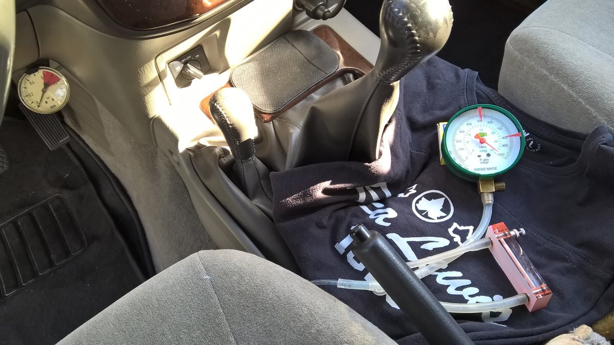

comme tu peux le voir, sur mon 3.0  j'ai en permanence la pression turbo (mano noir et blanc ) et le niveau de vide a la geo variable (mano vert) .
au ralenti j'ai -550 mbar de vide (aubes fermées sur la butée haute) et en pleine acceleration j'ai -200 mbar (aubes grandes ouvertes)
c'est la plage de vide nécessaire au pilotage de la geo variable , plage que j'ai materialsé par des index rouges sur le mano vert.
le robinet "casse vide" en plexi associé au montage me permet de décaler ma butée a ma convenance.
en roulant les deux manos ont un sens de fonctionnement opposé : la pression turbo monte/le vide diminue et inversement (grosso modo)
si tu n'as que -350 mbar au ralenti tes aubes ne sont pas en butée haute..... il y a PB
pour vérifier si ton mano est juste, tu mets ton doigt au bout de la pince a vide et tu dois descendre a -980 mbar en pompant .

comme tu peux le voir, sur le mien j'ai en permanence la pression turbo (mano noir) et le niveau de vide a la geo variable (mano vert) au TDB
Ça marche en effet top ton installe 👌

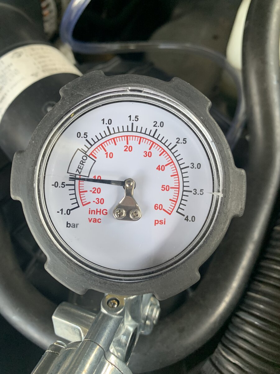

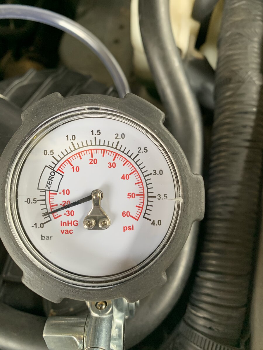

d’accord alors de mon côté ce que j’ai mesuré au ralentie comme tu peux le voir c’est que j’ai -850mbar qui arrive de la pompe à vide à l’EV mais je n’ai que -200mbar qui ressort de l’EV pour aller à mon actuateur alors que si j’ai bien compris je devrais avoir mini comme toi -500 -550mbar qui en ressort ?

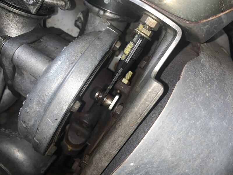

si tu n'as que -200mbar, la tige de l'actuateur doit être tout en bas. Or tu nous dis qu'elle est presque rentrée à fond, mais pas en butée.
Il y a un truc qui cloche....

Oui écoute c’est bien ça ma mesure est étanche  car au bout de ma pompe à vide j’ai un connecteur qui rentre dans ma durite de vide et j’ai bien -200mbar comme tu peux le voir sur le mano qui ressort de mon EV pour aller à mon actuateur et mon axe est quasi en butée il doit manque 0.5mm environ 🤷‍♂️
Ça c’est la mesure moteur au ralenti pris en sortie d’EV sur la durite qui va à mon actuateur
et voici mon axe d’actuateur moteur au ralenti

Attention le mano facom n a pas de graduation dans sa zone "zero" . Soit tu fais une estimation,  soit tu en met un autre précis ,comme moi.
Sur ta dernière photo il faut lire -360mbar ou -10inHG (soit 25cm de colonne d'eau)
Modifié par etr89
il y a 3 minutes, etr89 a dit :
C’est exactement ce que je viens de lire sur le net donc je n’ai en effet pas -200mbar mais environ -350/60 donc il me manque environ 200mbar si je me fis à ce que tu m’a indiqué comme valeur

Pas de soucis phdv c’est ce que je contais faire j’ai trouvé une clé à laine de 2.5 longue afin d’essayer de ne pas démonter l’actuateur
Bon ben ça n’a rien changé j’ai remplacé les durites de dépression de la pompe à vide celle sous l’échangeur celles qui vont à l’EV celle qui va à l’actuareur et ça aspire toujours à -360mbar
chose bizarre c’est je l’ai mis en route elle a plaqué direct En butée je me suis dis nickel 👌 l’axe de l’actuateur à ensuite effectué un mouvement de haut en bas assez rapide sur une très courte course et est redescendu un peu en dessous de la butée 😬😬
retour à la case départ 😡
