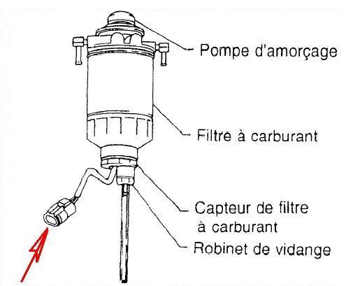

Posté(e) : 6 août 20204 a Auteur Voici le capteur d'eau en question dont il manque la connectique dans le compartiment moteur...

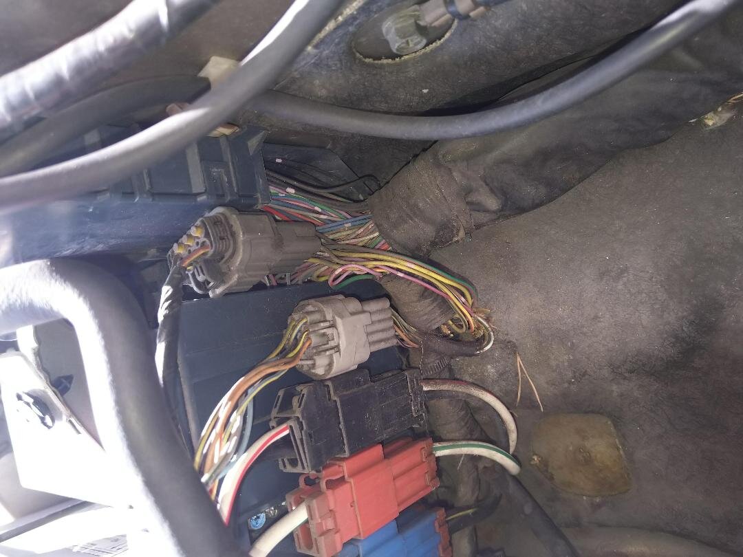

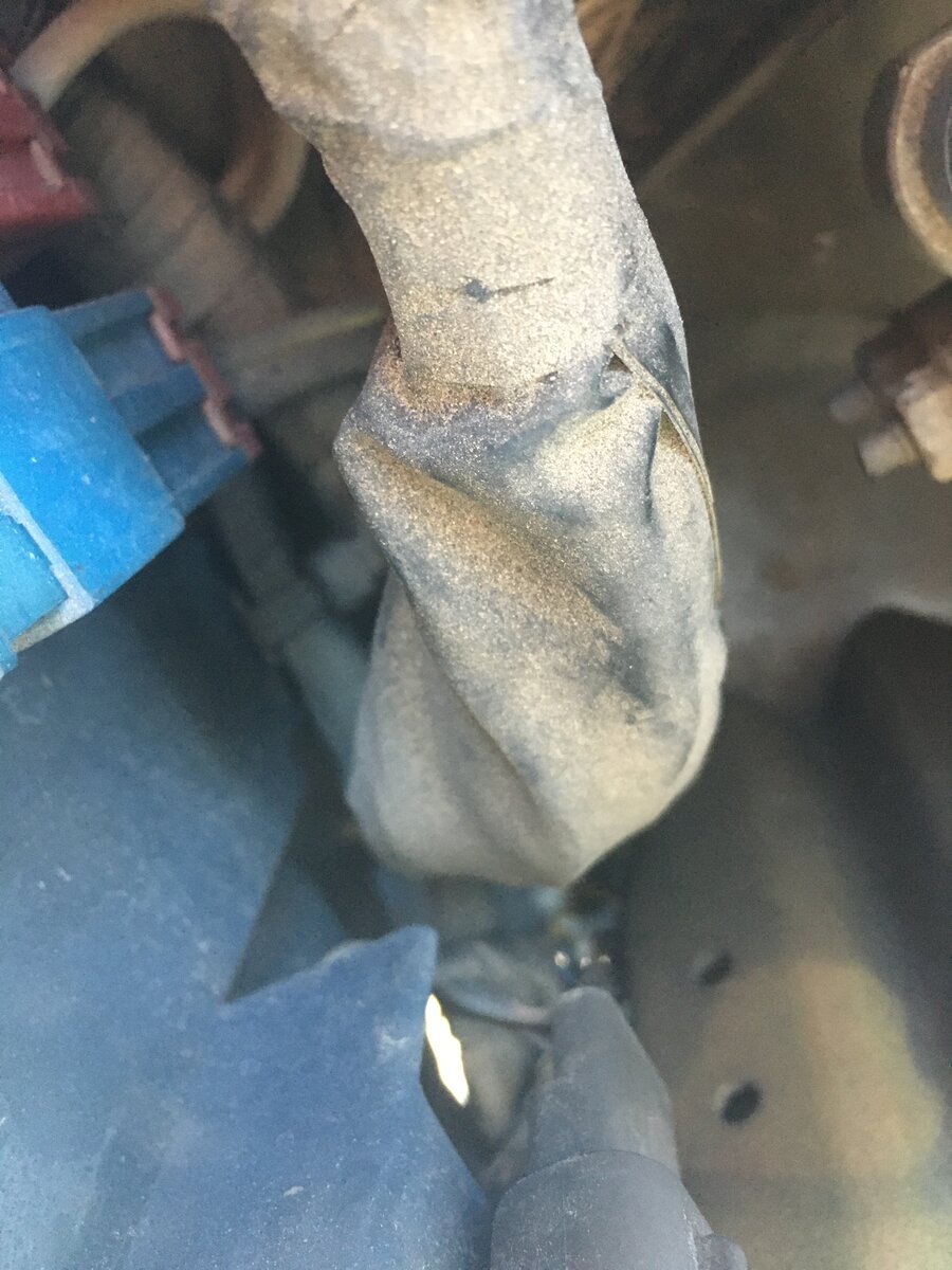

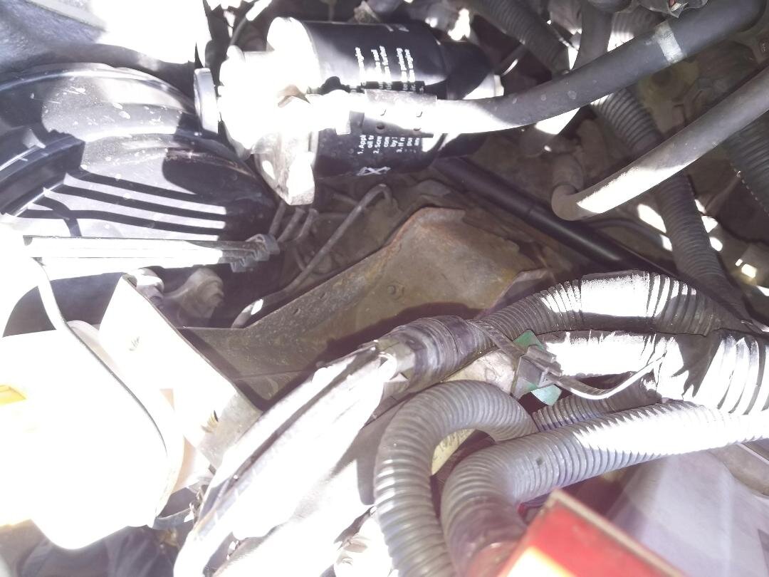

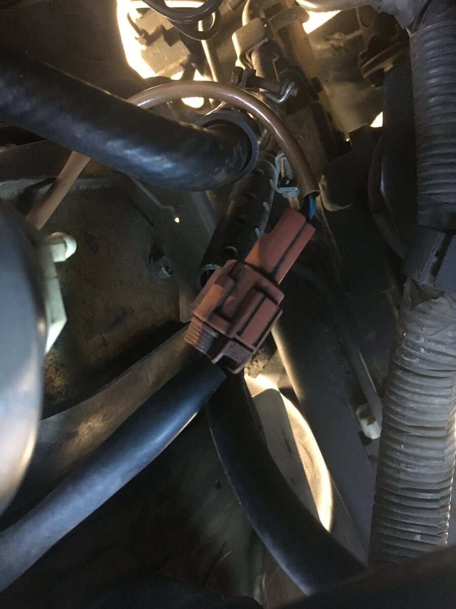

Posté(e) : 7 août 20204 a pas sûr. voici deux photos. le fil est sous une gaine noire qui chemine le long du gros boitier au couvercle bleu-marine de fusibles / relais, du coté habitacle

Posté(e) : 7 août 20204 a Auteur 4 hours ago, phdv61 said: pas sûr. voici deux photos. le fil est sous une gaine noire qui chemine le long du gros boitier au couvercle bleu-marine de fusibles / relais, du coté habitacle merci pour les photos, là on ne peut pas le louper lol je vais y regarder

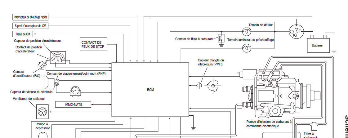

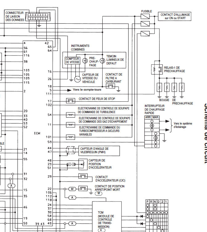

Posté(e) : 7 août 20204 a le contacteur de filtre à carburant est un bête contact ON-OFF qui met à la masse le voyant moteur du tableau de bord en cas de présence d'eau. Le signal en sortie du voyant, toujours alimenté en +12V d'un coté, est connecté à l'entrée 18 de l'ECU. L'ECU peut donc allumer lui-même le voyant moteur en mettant sa sortie 18 à la masse ( quand il détecte d'autres fautes). Il pourrait aussi lire cette erreur sur sa pinoche 18, mais je ne crois pas qu'il le fasse. Tu démontes ton filtre et le capteur qui est sensé s'y trouver. Ainsi tu sauras. Il est conseillé de ne mettre que du filtre gasoil Nissan original. La pompe d'injection est TRES sensible à l'eau.

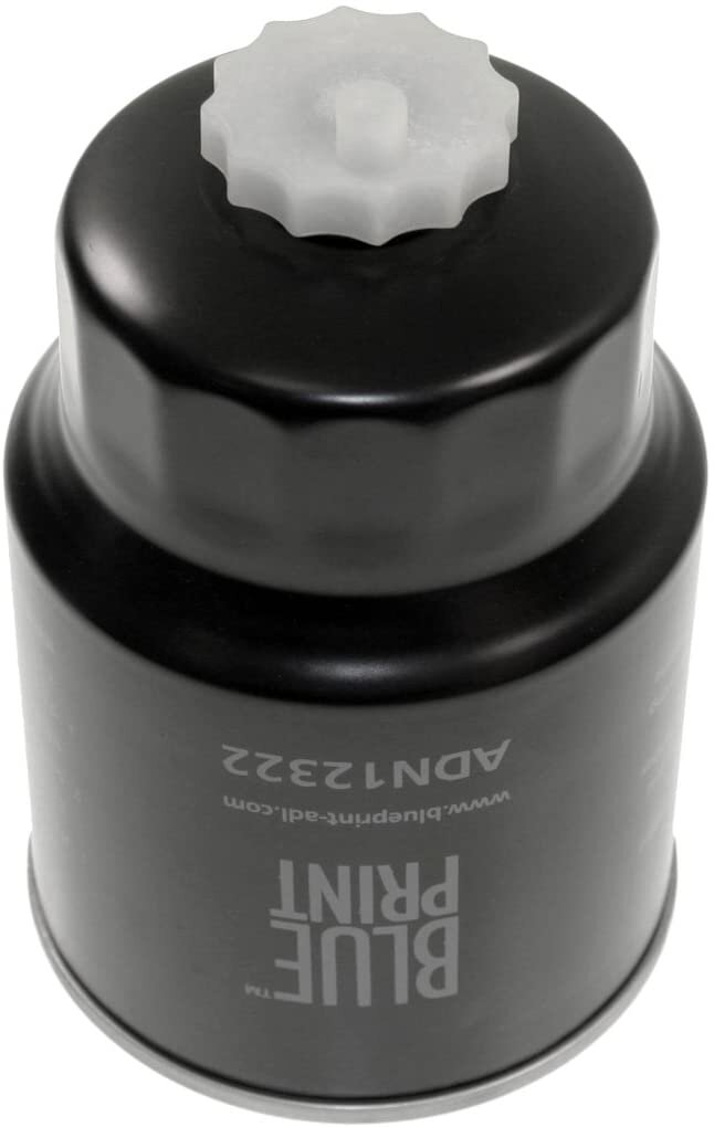

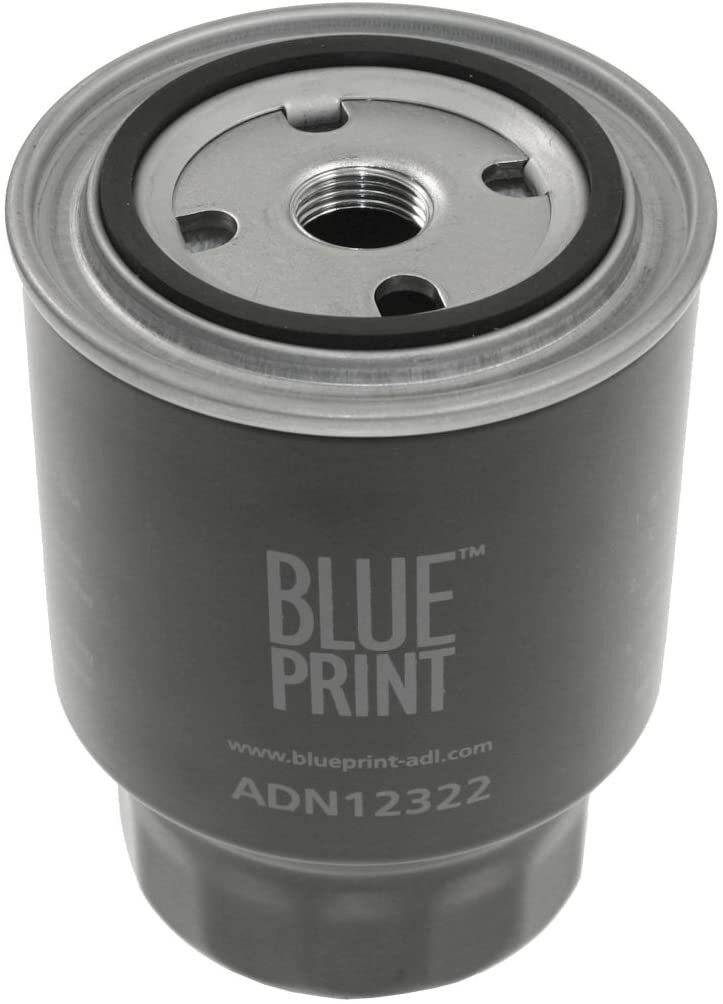

Posté(e) : 7 août 20204 a Auteur merci phdv61, je retiens pour le filtre origine pour l'instant c'est encore un peu trop technique pour moi question ECU, mais je pense bien avoir compris, j'essaie d'apprendre vite pas encore démonté le filtre en place (qui est un blue print au passage...) mais en le saisissant dans la main, il y a juste une grosse vis blanche plate en plastique avec ce qui semble être une "purge" à la base. Mais aucun fil électrique ni prise nada rien. Donc, c'est un filtre avec une simple purge sans contacteur électrique est-ce normal? D'autant que j'ai bien regardé, il n'y a aucun fil ou prise qui vole venant depuis la boite à fusibles et les grosses gaines qui passent par là. Bon, si c'est un modèle sans contacteur électrique de présence d'eau, soit, mais je ne veux surtout pas passer à côté de quelque chose. Je vais prendre un cliché du filtre en question demain que je posterai ici

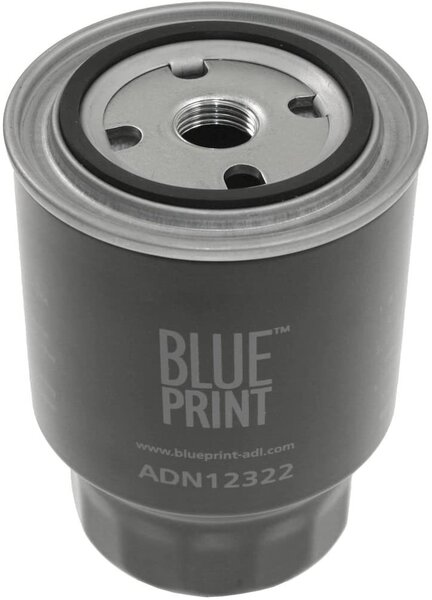

Posté(e) : 7 août 20204 a Auteur En tappant la référence sur google, voici le filtre qui est actuellement monté sur mon Patrol. Selon la fiche technique, il n'est apparemment pas indiqué pour le Patrol gr y61, mais seulement pour Terrano 2 3.0 ZD30D... Quels sont vos avis svp?
Posté(e) : 7 août 20204 a Référent Mécanique le dispositif de présence d'eau se monte en lieu et place e la pièce blanche

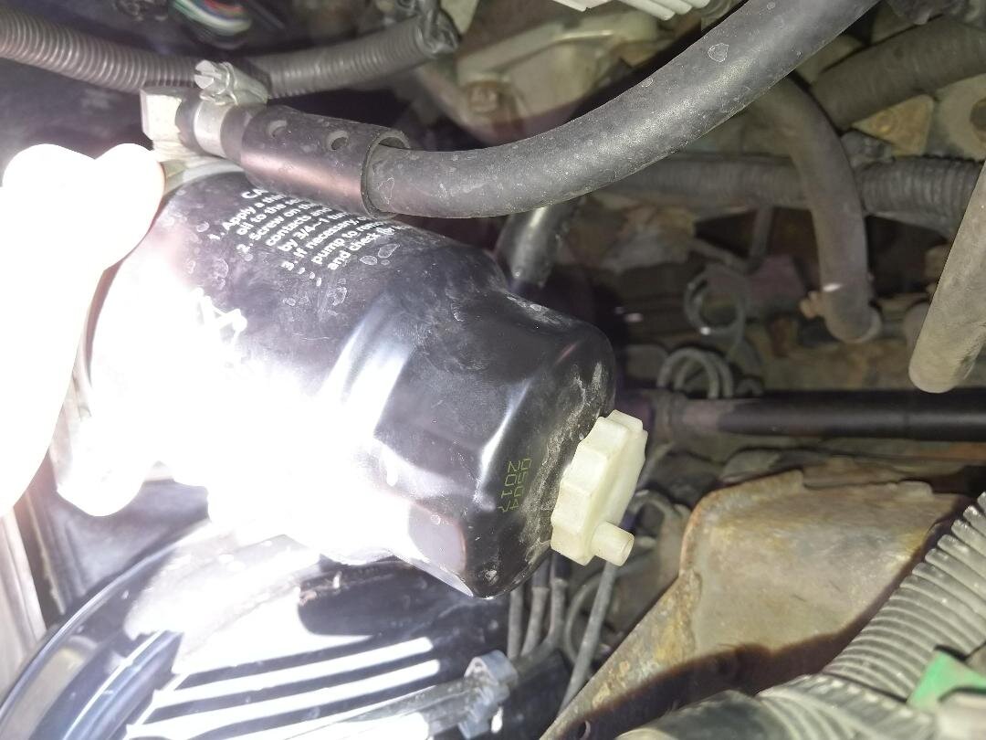

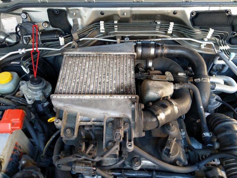

Posté(e) : 8 août 20204 a Auteur 19 hours ago, Pierre Grosjean said: le dispositif de présence d'eau se monte en lieu et place e la pièce blanche Merci Pierre! Le souci c'est que, justement, mon filtre n'a pas ce capteur, c'est juste une "purge". Alors j'ai commandé la pièce qui vient normalement ce lundi, mais je ne trouve aucune prise où la connecter dans le compartiment moteur. Voici ce qui est actuellement monté sur le Troll (je suppose que c'est comme ça que la plupart l'appellent): je trouve curieux qu'il n'y est pas de connecteur

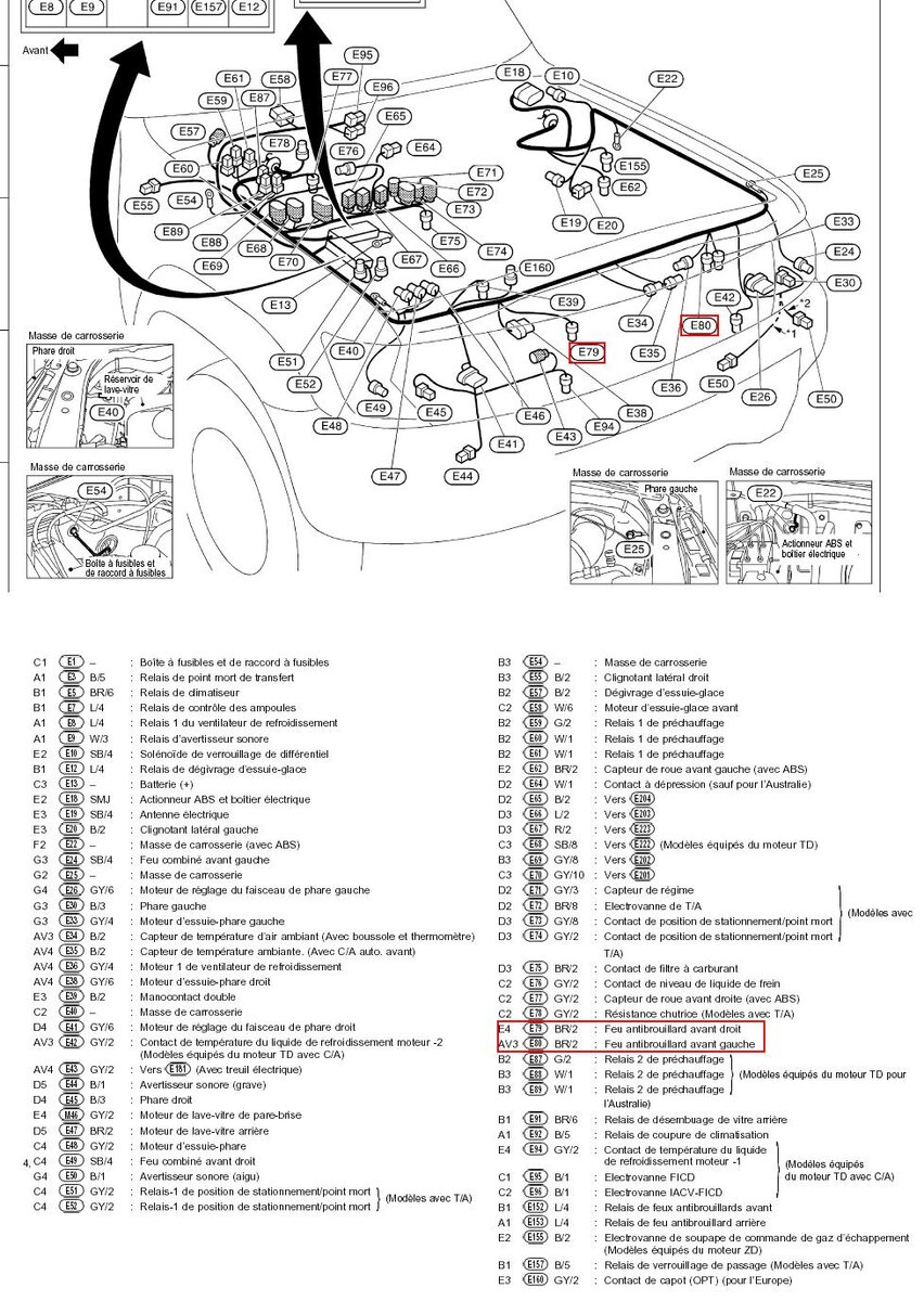

Posté(e) : 9 août 20204 a Référent Mécanique le fil avec le connecteur vient de la boite à fusibles perpendiculaire à la batterie
Posté(e) : 9 août 20204 a Auteur 5 hours ago, Pierre Grosjean said: le fil avec le connecteur vient de la boite à fusibles perpendiculaire à la batterie salut à tous, Je crois que je comprends, à partir de fin 2002, les Y61 européens ne sont plus équipés du connecteur de sonde de présence d'eau. Au moins c'est rassurant de le savoir. Voici la doc pour ceux que ça intéresse. Fuel Filter Switch - Jun02.pdf

Posté(e) : 9 août 20204 a il te reste juste à le câbler alors, comme indiqué dans la doc Nissan atelier.

Posté(e) : 10 août 20204 a il suffit de brancher ce contact de filtre à carburant, entre l'entrée 18 de l'ECU (ou "ECM") et la masse. facile. La présence d'eau fera s'allumer le voyant moteur comme pour les autres ZD30 équipés. Probablement que ce fil se balade dans le faisceau quelque part sous le capot au niveau batterie / boites à fusibles. Pour cela il faut éplucher la section EL (élec) de la doc atelier.
