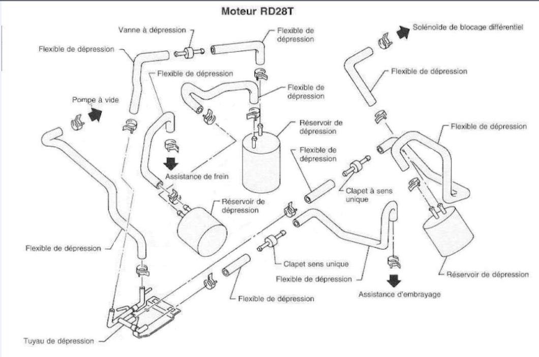

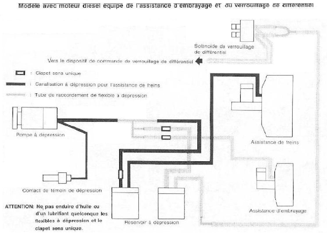

En effectuant mes recherches, je me suis aperçu que le servo d'assitance (le Mastervac) est tout corrodé dessous, probablement par des projections d'eau qui passent par les trous du passage de roue. Donc j'ai traité au phosphatant (et fermé les trous en question) mais j'ai poussé la recherche plus loin et j'ai recherché une fuite d'air dans la cloche. Bingo !
Quand on débraye en plaçant ma main sous le servo, je sens un filet d'air qui s'échappe... Et ça fait un peu bruit de casserole derrière le volant à gauche (tiens-tiens...). J'en conclus que le mécanisme du servo est actionné "à vide" donc sans l'assistance de la dépression d'air, et que la membrane n'agit pas correctement et génère ce bruit. J'ai commandé un servo neuf chez nos partenaires, je change, je fais ensuite une purge en bas et en haut et je vous tiens informés des résultats. Mais pour l'instant il est chez l'esthéticienne (le carrossier) pour se faire un lifting ! Donc l'opération "mastervac" sera faire à son retour.

Pour le réglage de la garde de ta pédale il te faut démonter ton émetteur maître cylindre mais sans défaire les durites rigides pour pas avoir à purger !
Le réglage se fait sur le bout de la tige qui sort du mastervac et  qui rentre dans le maître cylindre émetteur . Tu visse le bout en tenant la tige pour pas qu’elle tourne de façon à ne pas abîmé le joint torique qui fait l’étanchéité du mastervac .
Apres ca ta garde devrait être améliorée et peut être que ton embrayage ne patinera plus !?!?
Mais si tu a toujours des fuites de dépressions il te faudra peut être changer ton mastervac ou le rénover avec le kit nissan !
La membrane intérieure est rarement fichue , le problème est les deux joints d’entrée et sortie qui sont usés par le vas et viens des tiges à chaque appuis sur la pédale !
Pour le rénover le plus pénible est de dessertir . Puis le faire tourner avec un démonté filtre à huile à collier ou sangle .

Bsr ! Si vraiment il a 300000 km c'est sûrement qu’il est en fin de vie !
Changer le mastervac seulement si il ne fonctionne plus et donc que ton embrayage est super dur ( encore faut bien vérifier la durite d’aspiration )
le réglage de la garde : cela dépend de ta pedale si la garde est normale ou pas . La pédale  ne doit pas agir sur les premier centimètres quand tu appuis dessus !
pour le liquide oui le changer si il est devenu sombre ou noir
