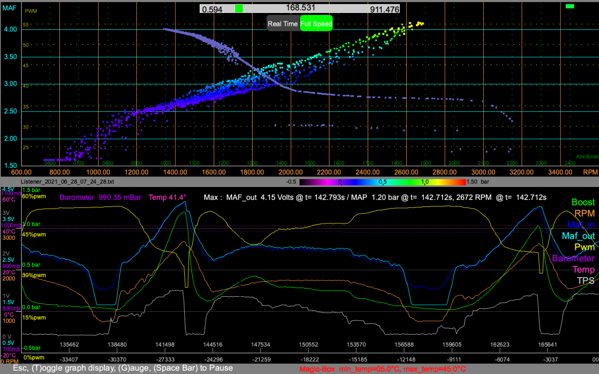

La pression monte à 1,2 bar, et le débitmètre à 4.15V à 2600 tr/mn.
Sur les réglages
1/ MAF_limp [2][4]
3.53, 3.86, 3.96, 4.16
2005,2505,3005,3505
Passer à :
MAF_limp [2][4]
3.55,3.85,3.95,4.15
2000,2500,3000,3500
Pourquoi avoir touché aux valeurs MAP si tu as le capteur de pression standard Nissan ?
2/ MAP_correct [2][2]
0,50,4,50
0070,2490
repasser à :
MAP_correct [2][2]
0.50,4.50
0130,2530
Enfin, si personne n'a touché à la vis de butée, les aubes doivent rester fermées (ie le levier reste en butée) jusqu'à +300mBar de pression relative pour bien lancer le turbo. A vérifier avec le mode test, capot ouvert devant l'actuateur.
Dernière question : quelle est ta valeur MAF_in au ralenti ?
PS : je t'ai renvoyé le message de l'époque avec les logiciels pour PC et MAC.
PPS : Le fichier de données est de .... 2021 !!! Ce n'est donc pas le tien mais sans doute un fichier 'Test'. Le VNT est bien le tien par contre. Donc les commentaires ci-dessus sont valables.
A toi maintenant de rejouer le tien, et de poster ton analyse. Après, on voit.

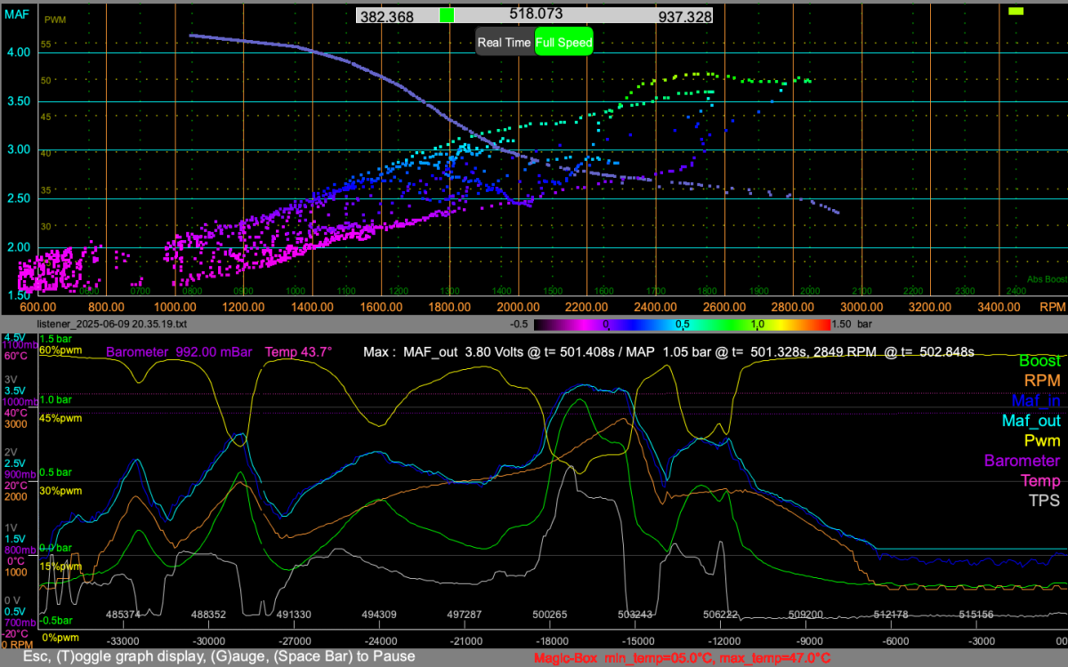

Bon j'ai rejoué quelques dizaines de secondes. C'est clair que ce n'est pas bon du tout !
Pas la peine de tirer comme un branque dans ton Patrol. Le couple max, il est à 2000, et la puissance max à 3600.
Ote-moi juste d'un doute : ton débitmètre est bien un Nissan original ?
Les tr/mn descendent à 600 ?? et le MAF à moins de 1.50V ! Il y a donc d'autres soucis... Que dit ton compte-tour ?
Modifié par phdv61

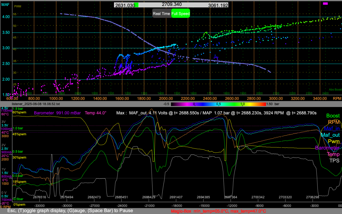

Alors, j espère avoir fwd les bons fichiers,;
Le turbo monte tres vite en pression et siffle..... on le voit sur les oscillations PWM/
Il se met toujours en securite ( j imagien qu on le voit sur les courbes)
avec +1 il a un peu plus de pêche.
c est déjà mieux mais il va falloir que je bosse un peu je pense pour "analyser" les courbes et "tenter" d optimiser..... bon on ne va pas se mentir, je n y suis pas encore.
entre nous, les courbes sont "moches"..... non?
Merci beaucoup pour la patience et le temps consacré
VNT_Map_2025-06-09 20.47.39.txt listener_2025-06-09 20.35.19.txt log_2025-06-09 20.28.52.txt
Modifié par serol

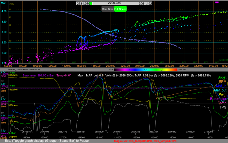

non pas "moches", mais pas réglées comme il faut, c'est sûr.
les RPM (tr/mn) ne sont pas bons (ils descendent à 500 pour la MB!) , donc l'évitement des mises en sécurité ne peut pas marcher. Tu ne m'as pas répondu sur la position des micro-switches 1 à 8.
Si je comprends bien, pour 750tr/mn, MB affiche ... 500 ? et pour 3000, qu'affiche- t'elle ?

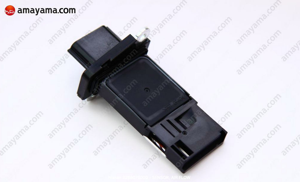

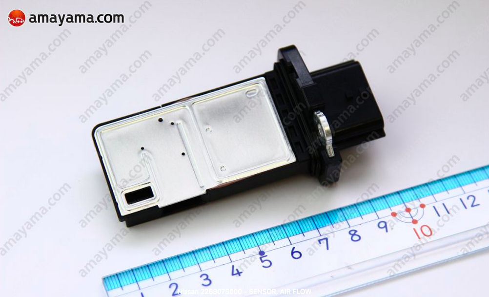

Tu as un code erreur débitmètre : 0406 "0 start".
Je pense que c'est du au fait que clé contact sur ON sans démarrer, la tension de ton débitmètre est de 0.5V, alors qu'elle devrait être d'environ 1.0 V. Si ton débitmètre n'est pas un Nissan, ce n'est pas surprenant. le Nissan donne 1.0V environ dans ces conditions.
Pour le reste, même s'il y a un souci de lecture tr/mn en dessous de 1000 tr/mn sur MB (et pour savoir si cela vient de ton capteur PMH un peu faible, ou d'un souci sur MB, il faudrait me la renvoyer...), ça n'empêche pas MB de fonctionner ni de régler la carto turbo comme il faut.
Après, si ton débitmètre génère moins de tension qu'un original NISSAN, alors tu as moins de gasoil injecté et donc moins de puissance. Le débitmètre d'après 2005 et il me semble différent de celui d'avant.
référence débitmètre 22680 7S 000. Le moins cher, chez Amayama.
Buy Genuine Nissan 226807S000 (2...
No image preview
Nissan 22680-7S000 (226807S000) AIR FLOW SENSOR
Nissan 22680-7S000 (226807S000) AIR FLOW SENSOR. New & genuine Japanese car parts. Fast shipping. Low prices. Request a quote from Amayama Trading Co. online.
Il doit ressembler à ça :
Assure-toi que le tien est identique à celui-là.
