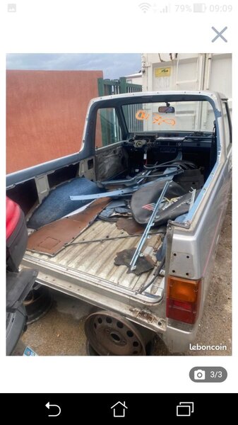

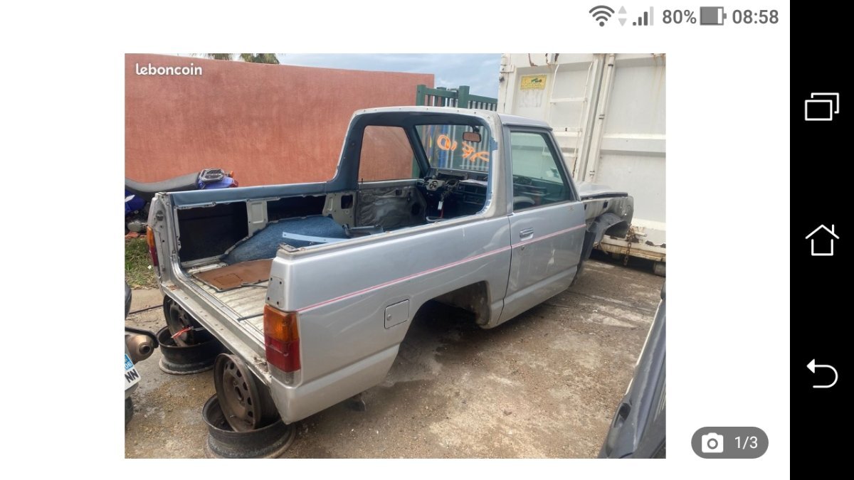

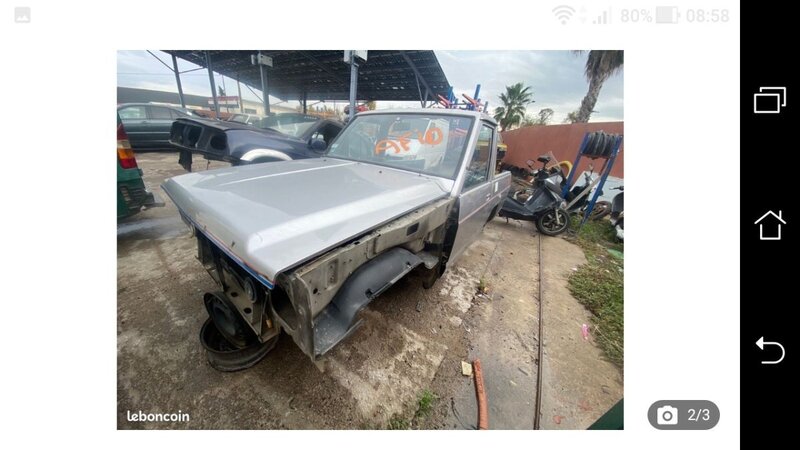

 J'envisage donc l'éventualité d'un changement de caisse car la mienne est bien bouffée...
J'ai trouvé celle-ci sur lbc en photo ci-dessous. J'ignore quel était le porteur ! 160, 260 /baroud ?
Je me pose aussi pas mal de questions sur la compatibilité et les modifs à apporter pour l'échange de caisse ! Avec une question centrale : les points d'ancrage châssis-caisse sont-ils les mêmes ?

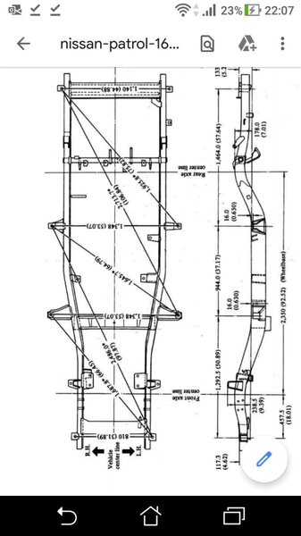

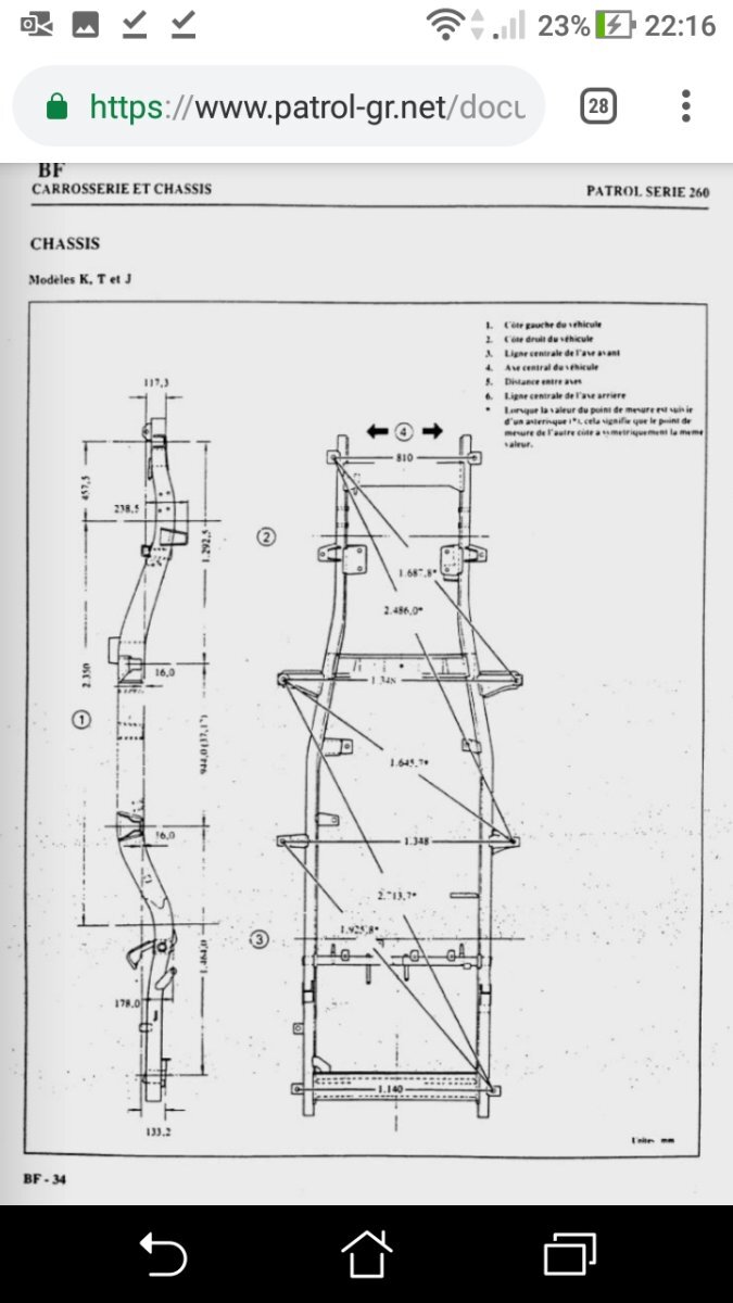

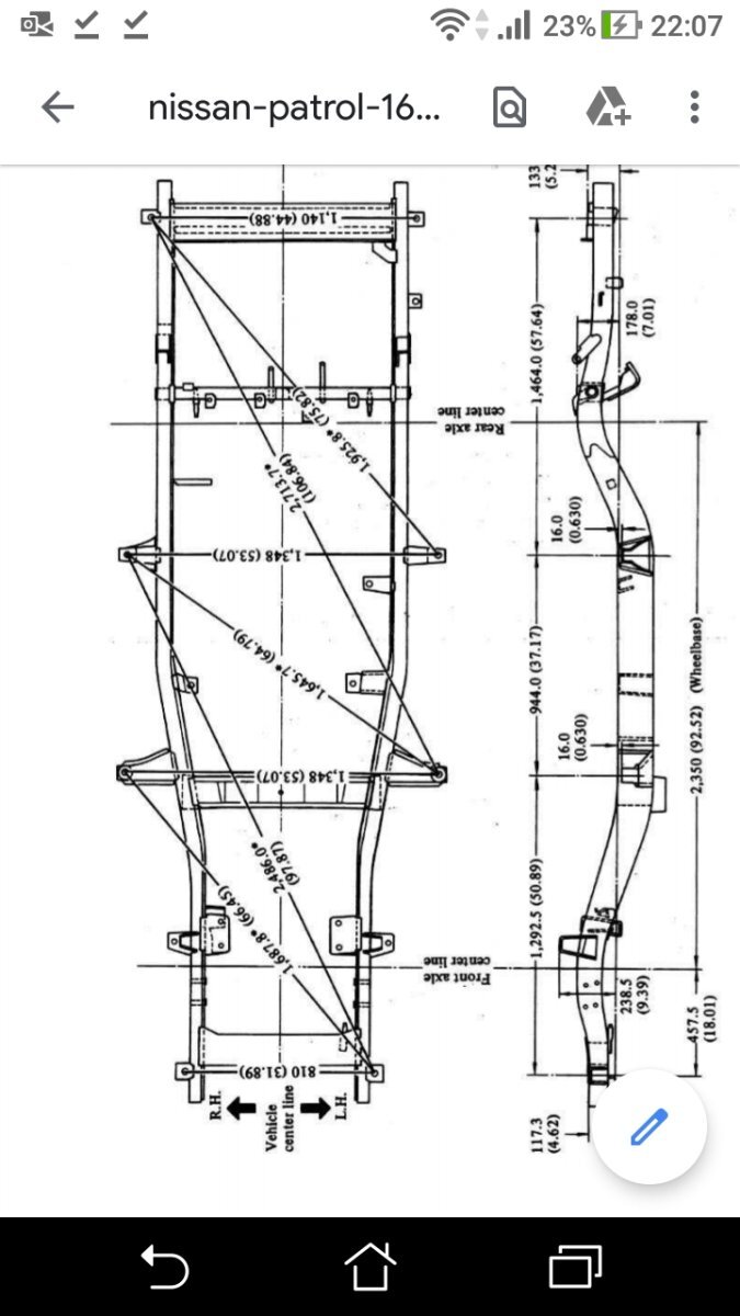

Fini par mettre la main sur le manuel d'atelier du 160 qui traînait sur Internet ( https://procarmanuals.com/pdf-online-nissan-patrol-160-61-series-service-repair-manual/ ) et celui du 260 (merci la bible PGR !!! ) et au chapitre "alignement du chassis" en confrontant les deux croquis les dimensions sont les mêmes, voyez plutôt ! Du coup ça doit être compatible logiquement (à part le faisceau électrique éventuellement) 😜

Oui je l'ai vu ce document c'est marqué "versions 260" en haut de page ! 😁
